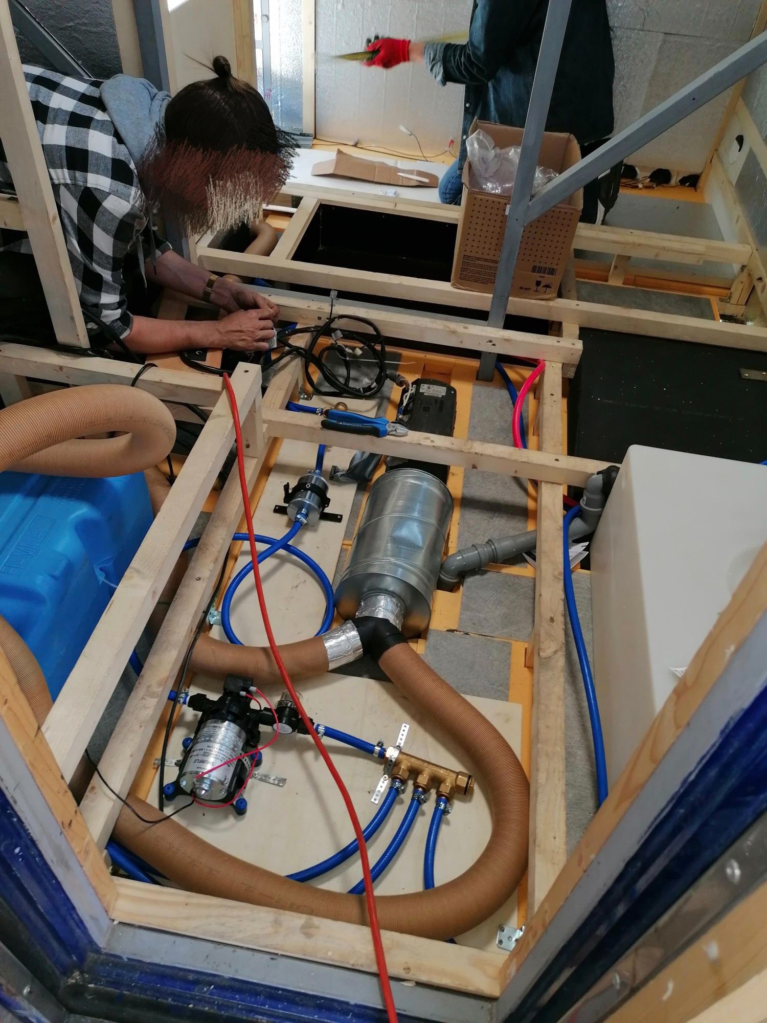

Re: Beständigkeit Trinkwasserschläuche von Lilie gegen Hitze?
So schaut das bei mir in etwa aus. Und wie man sehen kann liegen die Heizrohre teilweise auch nah oder an den Wasserleitungen. Daher hab ich jetzt Schiss, dass die das nicht aushalten
Isolierung, zumindest an den kontaktstellen.... es entsteht ja auch schwitzwasser an den " kalten Leitungen ".
Lg Markus
Ich habe keine Ahnung von Luftheizungen, wie warm wird denn die Luft? Die Angaben zu den Schläuchen werden sicher nicht nur für die Innenseite gelten.

Hallo Mark,
sehe ich nicht so! In der Einbauanleitung der Truma-Heizung steht zum Beispiel, dass erst nach 2m Länge sich die Schläuche mit dem Heizungsrohr berühren dürfen!
Hier würde ich versuchen über Abstandshalter (Kunststoff) einen Abstand herzustellen.
Gruß Uwe
P.s. Die befestigung der Pumpe ist nicht im Sinne des Erfinders.
Quasi optimiert für die schall Übertragung..... die haben Füßchen mit Schwingungs dämpfern.... - und sind dann immer noch laut genug
Isolier deine Warmluftschläuche, dann wird der Zwischenboden und auch deine Wasserschläuche nicht mehr so heiß.
Zum Warmluftschlauch passendes Material gibt es im Handel, z.B. bei SVB die Artikelnummer 66118.
Hat allerdings den Nachteil das du keine Fußbodenheizung mehr hast.
Klaus
Klaus
Ist schon jemand auf den Gedanken gekommen die Temperatur der Luftrohre im Betrieb zu messen? Ich kann mir nicht vorstellen das da 80-100c warme Luft rauskommt,ausser vielleicht an der Heizung direkt und die sind ja da isoliert.Das verkeimen der Wasserleitung wenn es warm ist und das Wassersteht da länger ist schon ein Problem.
Gemessen habe ich es noch nicht. Die einschlägigen Hersteller der Luftheizungen geben an das die Warmluftrohre eine Hitzestandfestigkeit von 130°C haben sollen.Wesermann hat geschrieben: ↑2021-09-30 12:30:08Moin
Ich könnte mir vorstellen das je nach Rohrlänge durchaus 90°C erreicht werden.
Die Wasserschläuche werden nicht wegschmelzen aber vermutlich wird eine schnellere Alterung des Materials eintreten.
Klaus
Klaus
Also ich hab die Schläuche (augenscheinlich gleicher Hersteller) direkt mit den Warmluftrohren zusammen gelegt, in 7 Jahren hatte ich da noch kein Problem mit. Mag aber auch sein, dass meine Gasheizung nicht ganz so viel Hitze macht. Reichlich Winterbetrieb war jedenfalls dabei.
