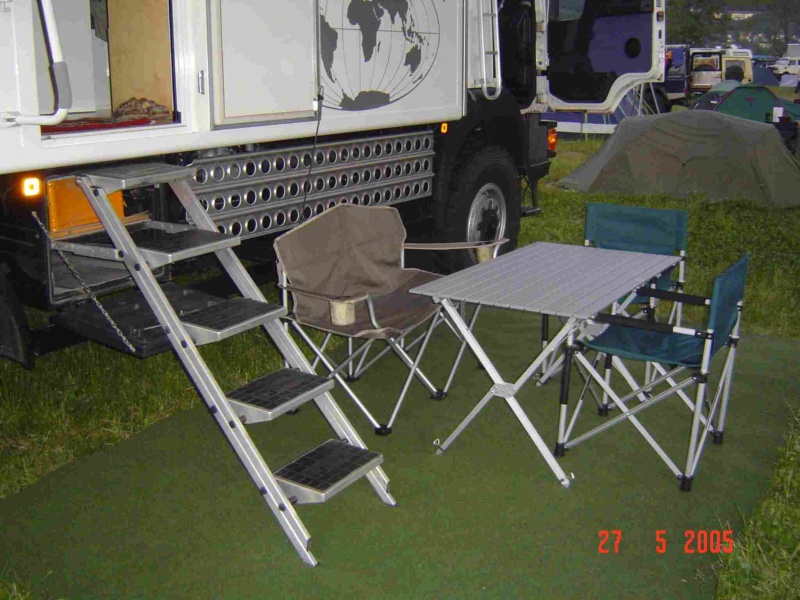

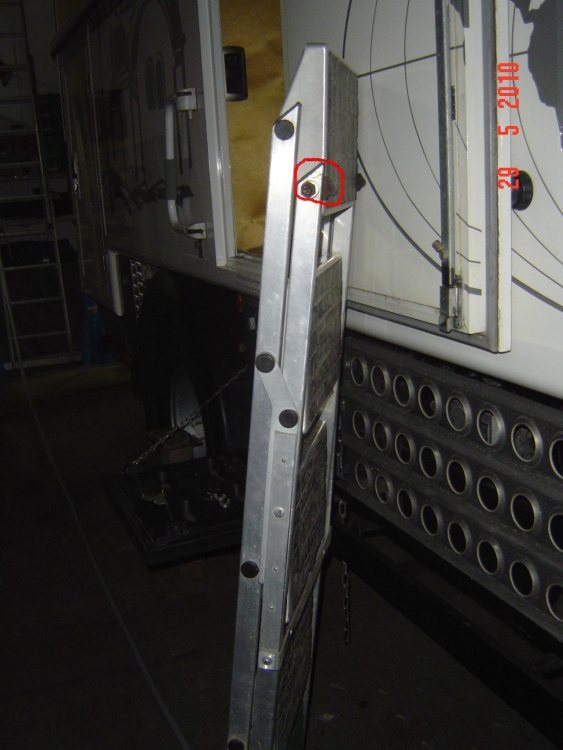

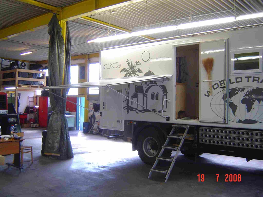

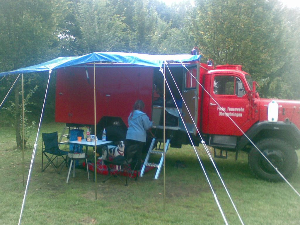

Hier mal vorab einige Fotos von unserer Treppe.
Wer sie vertreibt und wo überall weiß ich nicht.
Wir haben unsere in Belgien bei einem Vertreter am Gartentor gekauft
Die Querstrebe fast oben hat sich als sehr stabilisierend herausgestellt.
Kann man aber sicher selber irgendwie basteln.
Bisher über 4 Jahre im harten Einsatz, und bis jetzt ohne Ermüdungserscheinungen.

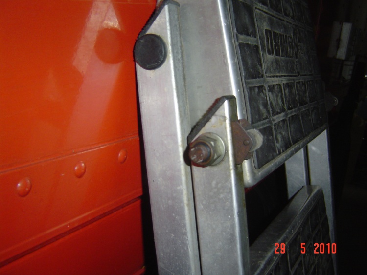

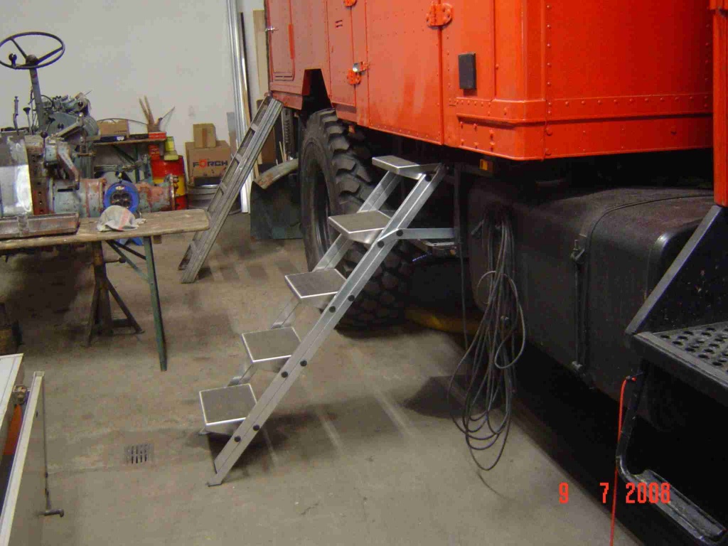

Und hier die von BIG MAC, die war oben etwas anders, aber leicht zu ändern.
Ich hoffe, etwas geholfen zu haben.

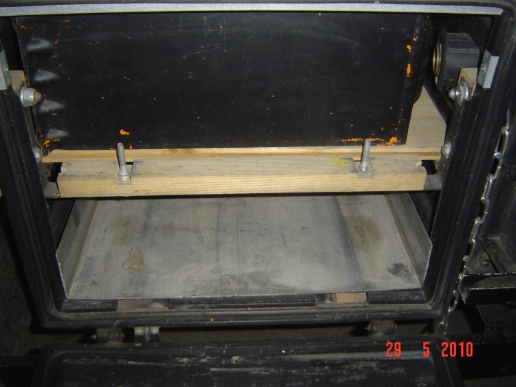

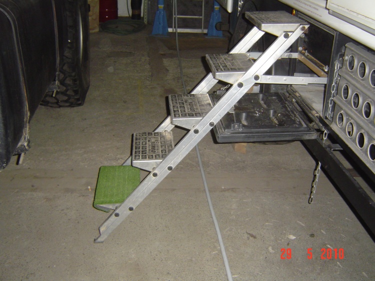

Ich hatte mir auch eine Little Jumbo bestellt und habe sie heute bekommen. Ich bin begeistert, ist qualitativ sehr hochwertig und der hohe Preis ist meines erachtens gerechtfertigt.
Habe aber jetzt das Problem wie mache ich sie fest? Wie habt ihr das gelöst? Wenn ihr ein paar fotos habt wäre das klasse.
Gruss Holger

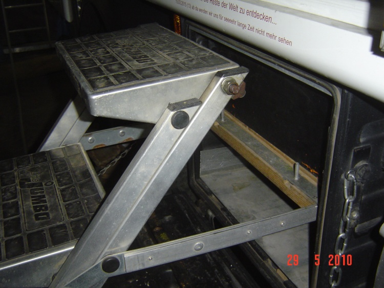

Hallo Bernd,
Treppe hat orig. 7 cm.... mit meinenkleinen Rollen 9 cm
Einen Staukasten hinten aufgeschnittn und ne Wanne quer unters Auto zum reinschieben.
Vorne ne Querstrebe rüber und von unten 2 Bolzen durch zum mit Flügelschrauben festziehen.....
Nur mal so als Beispiel.
