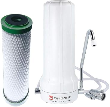

Ich bin gerade auf der Suche nach einem Wasserfiltersystem für mein "kleinen" Koffer. Wie und wo ich was baue, ist erst mal nebensächlich. Rein theoretisch gesehen wollen wir zwischen 300 und 400l Wasser im Fahrzeug haben. Das geht auch einigermaßen.
Bitte nicht darüber diskutieren. WEIL, meine Frage ist jetzt speziell mal direkt nach der praktischen Nutzung der Filteranlage und der Langzeiterfahrung hier. Ich habe jetzt schon diverse Filtersysteme angeguckt (in Shops, Beschreibungen und YouTube) und mir fällt es schwer da was passendes zu finden. In den Prospekten sieht alles immer toll aus. Und fehlt in der kleinen Kabine aber eine Garage. Deswegen soll es irgendwo in den Schrank oder auch unter die Sitzbank wie die Tanks. PROBLEM: Jetzt sah ich ein YouTube Film mit einem System, wo man den Filter natürlich, wie bei allen Systemen, auch mal raus nehmen und reinigen muss. Der Herr im Film legte dann alles mit Handtüchern aus, klemmte die Schläuche ab, musste im engen Raum die Schlauchschellen entfernen, Wasser lief überall trotz abklemmen raus, vor allem aus dem Filtergehäuse, und dann musste es noch recht umständlich gereinigt werden. Bei einem anderen System muss nach jeder Füllung der Filter rausgenommen und gereinigt werden. Dazu dann noch trocknen und in den Kühlschrank. Das nimmt etwa 2 Dosen Bier an Platz weg. In einem kleinen Kühlschrank kann das schon viel sein. Vorteil an dem System, ich kann es auch außen beim Befüllen anstecken, brauche also kein Platz im inneren verbauen. Aber nach jeder Füllung trocknen und im Kühli lagern? Die Filter halten wohl 6500L lange. Also grob alle 6 Monate ein neuen, bzw. ja 3 Filter) tauschen. Das sind jetzt mal nur 2 Beispiele von YouTube, wo ich mir so Gedanken mache, ob das jetzt theoretisch noch vertretbar ist, oder in de Praxis dann noch "schlimmer" wird.
Ich würde es bei mir so machen wollen, dass ich das Wasser schon komplett trinkwasserfertig in den Tank leite und als Sicherheit noch ein Kohlefilter nach dem Tank zum Wasserhahn zwischen mache.
Deshalb mal die Frage: Wie lange halten Filter wirklich so bei eurer verbauten Anlage? Und wie werden die gelagert, gereinigt und so? Gibs Systeme die man ohne Sauerei zerlegen kann?
Ich bin mir auch bewusst, dass es bei meiner Variante auch mal ein paar Stunden dauern kann, um 300l zu tanken. Auch da mal ein paar Erfahrungen? Wenn der Schlauch bis ins Wasserloch reicht, ist die Wartezeit sicher weniger ein Problem, als wenn irgendwo ein Stunden ein Wasserhahn blockiert.
Und mal angenommen, ich filter das Wasser nur grob mit einem Kohlefilter beim einlassen, wie schnell verkeimt so ein Tank in der Praxis tatsächlich? Braucht es komplett reines Wasser im Tank? Oder reicht es mal alle halbe Jahre eine Chlortablette rein zu werfen und alles zu spülen?
Also wie gesagt, bitte mal nur wirkliche Praxiserfahrungen schildern. Dann mache ich mir ein Kopf wie das baue.

Meine (allerwelts)Filter wechsle ich nach ca. 5 m³. Dazu halte ich ein Eimerchen oder eine Schüssel drunter, weil ich es immer wieder schaffe, genau neben den ausgelegten Lappen zu schwappen. Dann mit dem Schlüssel den Behälter lösen, mit der Hand abdrehen, abnehmen, beiseite damit. Filterelement raus, Behälter saubermachen, Filterelement rein, montieren.

Ja, so was hatte ich auch vor Augen. Also schwappt es so oder so immer daneben
Dementsprechend muss man ja planen wie viel Platz man dem Filtersystem einräumt.

Wenn du den Behälter abnimmst, ist der ja randvoll mit Wasser. Es liegt buchstäblich in deiner (ruhigen) Hand, wie viel schwappt...
Re: EURE PRAKTISCHEN Erfahrungen mit Wasserfiltern
Das klingt logisch.
Bei dem einen System war unten und oben der Schlauch dran. Und auf schrauben war dann in der Mitte. Also egal wie, es lief ein halber Liter in die Bude. Und da muss man den Filter dann jedes Mal raus nehmen und trocknen und im Kühlschrank lagern. Das erscheint mit mega unpraktisch.
Wie sieht es denn mit den Keramikfiltern aus? Wie schnell sind die in der Praxis tatsächlich dicht?
