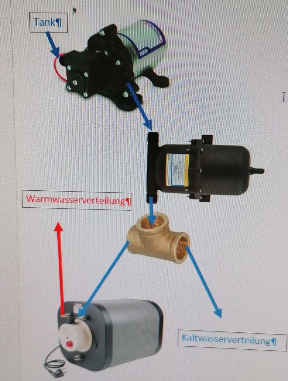

Hatte Zeit und hab das mal mit Bildern geplant. Abgesehen vom Akkumulatorentank hab ich schon alles. Am Wochenende möcht ich das so einbauen.
Passt das so?

Ev. Maximaldruck des Boilers beachten, allenfalls ein Druckredezierventil einbauen, je nach Druck der die Pumpe erzeugen kann.

auf das Warmwasser muss auf jeden fall noch ein Verbrühschutzventil .... einmal beim Duschen an den Mischhebel gekommen....da ist die Reise sofort beendet.

ich habe noch ein Rückschlagventil und ein Überdruckventil vor die Warmwasserversorgung gemacht. Wenn der Boiler erhitzt dehnt sich das Wasser aus .....

(grob) filter vor der pumpe fehlt auch noch!
und leg dir noch ein/zwei Wassermelder in den bereich der verrohrung!!

Entwässerung an den tiefsten Punkt(en) vorsehen

Ich empfehle stattdessen eine Mischarmatur mit Thermoautomatik. Die schützt nicht nur vor dem Verbrühen, sondern spart auch viel Wasser --> aufdrehen und los duschen, kein Temperatur Ein- oder nachstellen. Funktioniert bei uns (zusammen mit der Handbrause mit Schalter) seit 20 Jahren sehr gut.
Das Überdruckvenstil am Boiler würde ich vor der Erstinbetriebnahme gegen ein 2.5 bar Ventil tauschen. Je nach Verrohrung im Fahrzeug kann sich ein sehr hoher Druck durch Ausdehnung aufbauen und die 5 bar Ventile ab Werk (z.B. bei Isotherm) schützen den Boiler nicht ausreichend, da reißen dann die Schweißpunkte ab.

Man kann seine Wasseranlage natürlich genau wie ne Elektroanlage komplett übertunen...
Ich hab nur ne Druckwasserpumpe (Shurflow), nen Boiler (Truma B10), Wasserschläuche (Die richtigen für Wohnwagen), paar T Stücke und Wasserhähne und bei mir kommt seit 6 Jahren das Wasser aus dem Wasserhahn, warm wie kalt.
Verbrühschutzentil, Kindergarten?
Überdruckventil hab ich auch nicht.
Und den Wassermelder hab ich auch wieder raus geworfen, denn normalerweise steht dass Auto nie 100%ig grade, also wenn Wasser ausläuft läuft dass in nem kleinen Rinnsal in irgend eine Ecke...

Die Beschreibung deiner Wasserinstallation ähnelt meiner doch sehr stark. Ich habe als Tuning noch eine Grobfilter vor der Pumpe. Nach 10 Jahren war dort jedoch noch nie Dreck drinnen.

Zur Ausgangsfrage: ich habe statt eines Plastik-Akkutanks aus der Campingecke ein MAG aus der Hausinstallation. Hält länger.
