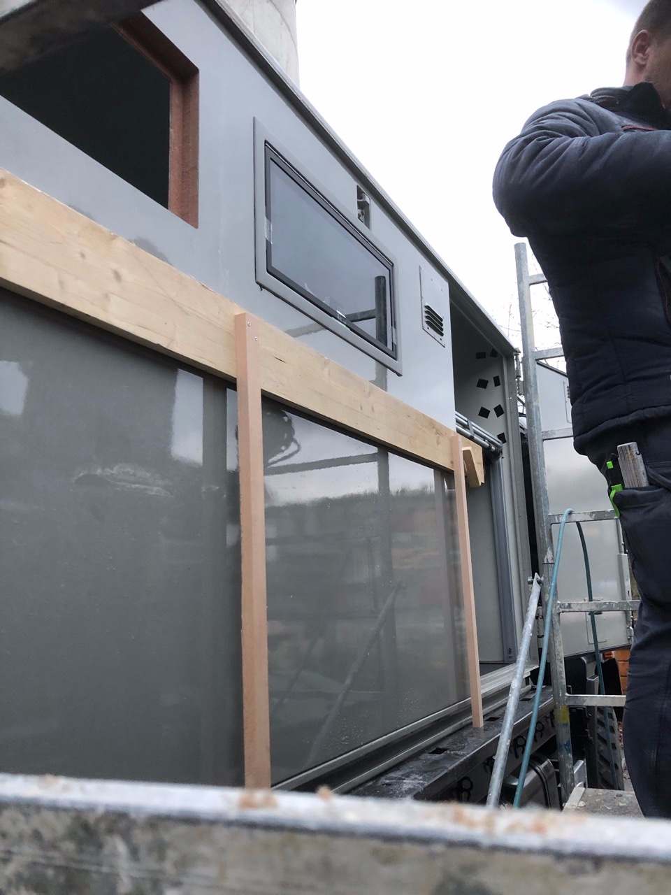

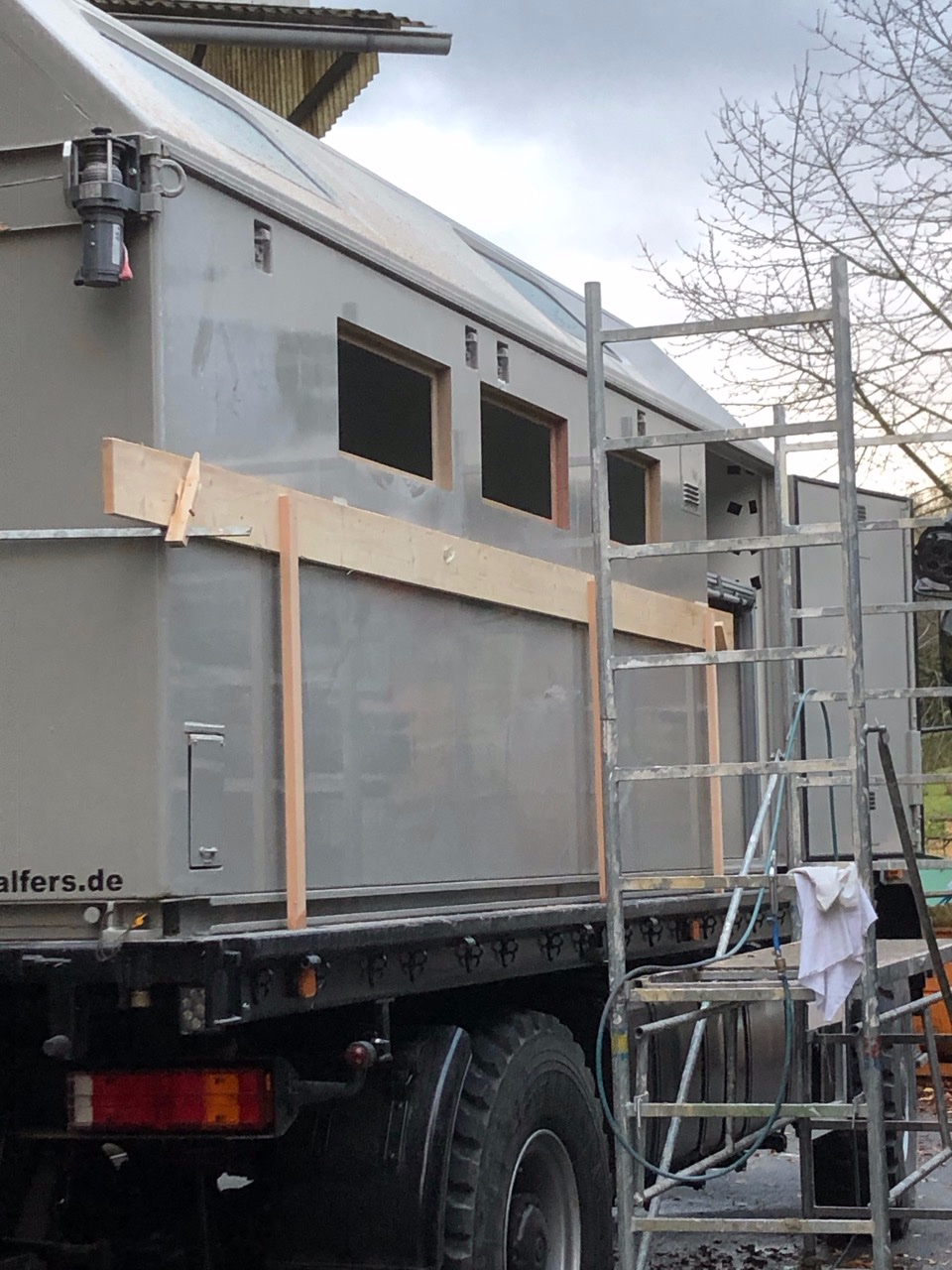

Re: Schweizer Werkstattanhänger Fenster Einbau / Isolierung
Hallo Sepp
Nein, es braucht eigentlich nichts mehr ausser man möchte selber Hand anlegen und zusätzlich verstärken. Es bezog sich Alles auf die Alluminiumeinlagen die eben als Verstärkungen getitelt werden was sie aber nicht sind. Verstärken würde aber ja nur noch über aufgeklebte Winkelprofile an den Konturen gehen. Wie mein Namensvetter schreibt wenn man ihn auf einen verwindungssteifen Zwischenrahmen baut, braucht es nichts. Sie sind extrem stabil gebaut, haben aber eben KEINE Verstärkungen. Mit Fenstern die Rahmen haben würde man die Wände zusätzlich stabilisieren was aber von Grund auf aber nicht nötig wäre da sich die Wände nicht drücken lassen. Sie sind damals nicht für Offroad oder Wellblechpisten gebaut worden. Das Pflichtenheft sah vor das sie auf Strassen und Feldwegen bewegt werden konnten und eben schwere Innenausbauten vertragen konnten. Wie sich das verhält werde auch ich und mein Kollege sehen.Toleranzen nur zur Fertigung des Rahmens sind bei +/- 0,5mm. Besteht eigentlich aus 5 Quertraversen, 2 Längsträger, 2 Hecktraversen und 2 Stirntraversen sowie im Geräteraum nochmals 3 kurze Langstraversen. Bei Front und Heck sind 80x50 Rohr für die Stützen oder Hebevorrichtung je nachdem wie man es benutzt. Wir hatten nur eine Ecke mit Stockwinde hochgehoben damit man sah wie es dort aussah wo der Boden Innen moddrig war. Also die Plattform darunter. Da hat nix geächzt oder geknarzt beim Anheben. Die Kisten Alleine wiegen rund 1200kg laut Aussagen, wir wollen es aber vor dem Ausbau noch genau wissen. Türen konnten wir auch noch Alle locker auf und zumachen. Also hat sich da nix verzogen. Die Ausschnitte der Türen sind mit Aluprofilen gemacht. Was ich empfehle auch wenn der Boden gut ist sich die Ecken wo die Verstärkungslaschen angebracht sind gut anzugucken. Dort ist jeweils eben gute 2-3 mm Luft wo das Wasser sitzen bleibt. Wenn man isoliert und von unten zumacht ist es dann kein Thema mehr. Ich werde eh jede der Fugen die versiegelt sind nochmals überarbeiten. Soviel ich noch im Kopf habe sind die Wände auch nicht nur verklebt, sondern irgendwie verschweisst und geklebt.
Wenn ich sehe wie die Notstromgruppe herausgehoben wurde und wo der Hauptteil des Gewichtes da lag glaube ich noch mehr daran das die Dinger so stabil wie nur möglich gebaut sind. Haben ja auch ohne Einrichtung schon sehr viel gekostet.
Dazu kommt noch das sie so konzipiert waren um sie auch auf die Ladeflächen der 6 DM und 10DM Saurer abzustellen und damit zu einem Panzer aufs Feld zu kommen sofern man nicht mit dem Hänger hinkam oder mit nem Bergepanzer gebracht wurden. Selber im Übungsgelände in Bure erlebt. Das Chassis der 6DM und 10DM Fahrzeuge ist zwar stabil, aber nicht Verwindungssteif. Da wurden sie eben an den meist gelben Ösen einfach auf die Pritsche gezurrt. Ich weiss von solchen Aufbauten auf 2DM die keine herkömlichen Lagerungen gemacht haben. Zwischrahmen rein und fertig. Mal mit ein paar Federn, mal gar nix. Der 6Dm im Link des obigen Posts hat glaube eine 4 Punktlagerung darunter. Ein Kollege von mir mit 6Dm macht eine Federlagerung. Ich selber zu 99,9% auch. Die Calag stellt noch Heute Aufbauten für die Armee her. EOD Aufbau auf DURO IIIP 6x6 usw.
Ich persönlich habe da mehr vertrauen in diese Aufbauten als was ich schon bei Kabinenbau sah. Unser CH-Armeezeuchs konnte nie stabil genug gebaut sein, schon so ein blöder kleiner Anhänger für die Jeeps waren ja unglaublich schwer und massiv.
Gruss Uwe
EDIT: Das grobe Layout
Gruss Uwe
Gruss Uwe
