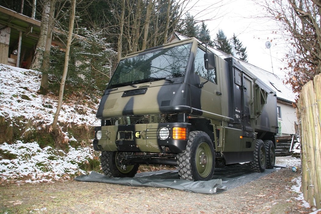

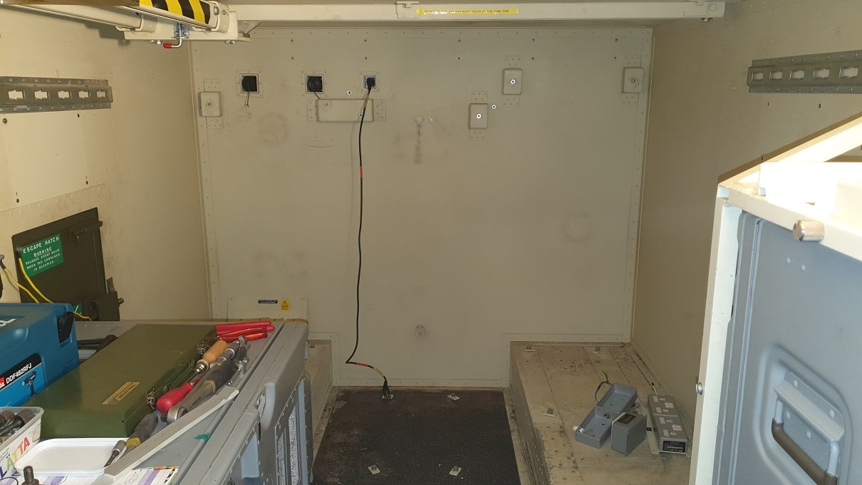

So, hier will ich mal den Aufbau meines Duros dokumentieren.
Fahrzeug: BUCHER DURO IIa 6x6
Baujahr 2005
permanenter Allrad
Vorgaben:
Platz für 5 Leute und ein Hund
Genug Strom
genug Wasser
Dusche
Klo
Schlafen
Essen
kleines Quad
... alles für eine Langzeitreise von hier nach Alaska und dann nach ganz runter ans andere Ende.
Meine Visionen:
Das Platzangebot soll um ein Hubdach, bzw. Klappdach erweitert werden. Über die gesamte Fläche des Daches. Mit festen Wänden. Innen soll originale Dach an den Stellen, wo kein Schrank etc. drunter ist (also da wo man läuft) ausgeschnitten werden. Oben befinden sich dann die Betten. Die Liegeflächen sollen entweder (das muss ich noch platzmäßig prüfen) zum zusammenschieben sein oder (mein Favorit) per Dämpfer einfach schräg nach oben geklappt werden. Das muss ich mir aber noch genau angucken. Das kann man aber alles nach dem Dachbau gucken und direkt sehen was sinnvoll ist und was nicht. Der Dachausbau wird das Fahrzeug etwa um 20-30cm erhöhen. So, dass ein genügend großer Rand stehen bleibt und die Witterung draußen zu behalten und das man die Matratzen und das Bettzeug nicht verräumen muss. Das ganze soll etwa 90cm hoch werden. Also so, dass man bequem auch mal im Bett sitzen kann. Bzw. die Kinder. Dann kann auch mal oben gespielt werden. Ich weiß, wenn die Betten unten sind oder ausgefahren, hat man unten die Kopfhöhe weg. In der Launchecke ist die eh nicht von Nöten. Ich versuche das ganze aber so hoch zu bekommen, dann ich 1,80m erreiche. Dann kann zumindest meine Dame aufrecht laufen. Ob das alles machbar ist, ich das anfertigen lasse oder selbst baue (was ich mir zutraue), hängt vom Preis und der Zeit ab.

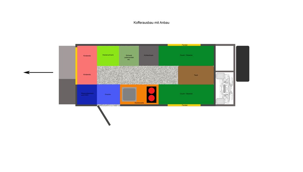

Die Aufteilung vom Wohnraum kann man gut auf der Skizze sehen.
Ansonsten soll vorn eine Doppelsitzbank beim Beifahrer rein.
Die beiden Sitze für die Großen Jungs kommen in den Koffer gleich so dicht wie es geht ans Fahrerhaus mit eventuell eigenem Fenster.

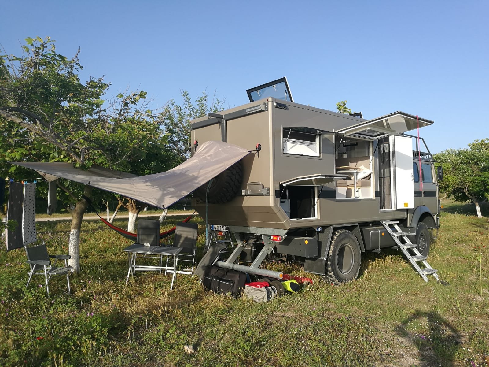

Wenigstens mal jemand, der ein richtiges ExMo baut. Ich finde das gut. Selber war ich dazu leider nicht in der Lage.
Sind dir die diesbezüglichen Lieferzeiten bekannt?
Spannend. An was dachtest du da?
Hast du dir schon mal die Platzverhältnisse angeschaut?
Auch interessant.
Wir können hier sicher noch eine ganze Menge lernen.
Viel Erfolg.

Deiner sieht doch auch gut aus. Wie viel Expedition das am Ende wird, wird man aber sehen. Ich lege es jedenfalls nicht darauf mich in irgendeinem Flussbett fest zu fahren.

Das Podest will ich hauptsächlich haben, damit man die Treppe in die 3 Richtungen anbringen kann und damit die Kinder nicht gleich die Treppe runter segeln, wenn die über die Türkante stolpern
Aber ein Muss ist es nicht.
Vielleicht geht ein ausziehbares Podest auch gar nicht, weil ja der oder die Abflüsse der Dusche darüber da irgendwo raus kommen. So hoch ist die Türunterkante ja auch gar nicht. Mal sehen.
Deiner sieht übrigens sehr gut aus. So ein großes Pano-Fenster würde mir auch gefallen. Aber ich habe ja die beiden Sitzbänke links und rechts.

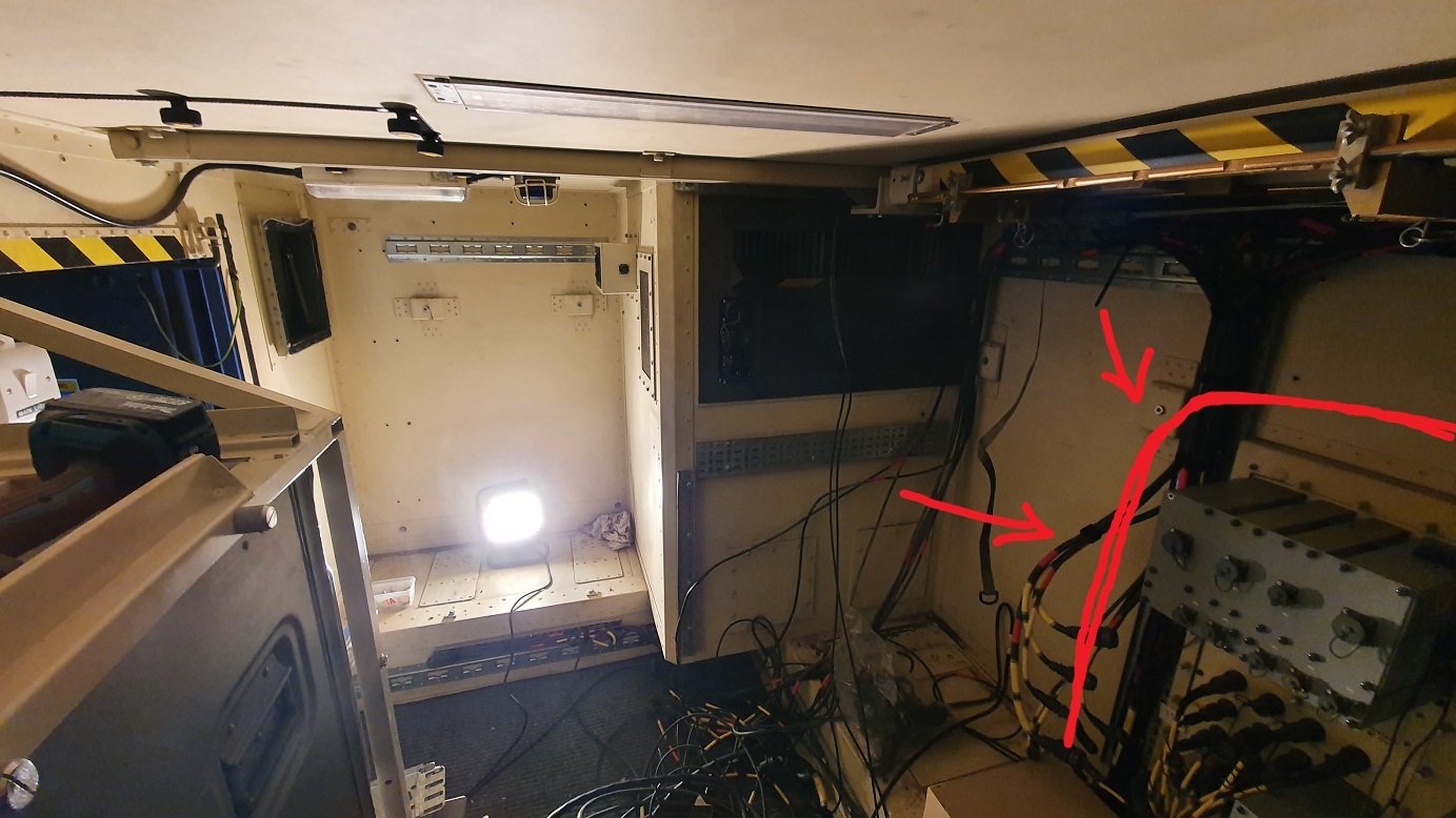

So, jetzt ist auch die Heckschrankwand draußen.
Jetzt habe ich nur noch die schweren Dinge drin, die ich so nicht allein raus bekomme. Also entweder alles im Koffer auseinander nehmen, oder Hilfe vom Nachbarn anfordern.
Darunter ist eine Akkubank und darüber eine Kiste, die ich zwar aus dem Regal ziehen kann, die aber merkwürdig an Gewicht zunimmt, dass ich mir nicht traue die allein raus zu heben. Man kann da ja nicht wegspringen wenn die fällt und ein Loch im Aluboden will ich auch vermeiden. Also mal gucken wie ich das mache. Die Akkus kann man ja einzeln raus nehmen.
Der Klimaschrank wird noch eine Herausforderung. Alles rein genietet.
Würdet ihr den Koffer noch mal innen dämmen? Ich dachte an 19mm Armaflex und drüber eine dünne Sperrholzplatte. Schränke etc. kann man wohl in die Wand schrauben. Da brauche ich nciht extra Verstärkungen. Zumal wegen des tiefen Daches eh nicht viel oben dran kommt. Da wird sicher nur was zur Stabilisierung befestigt. Aber so direkt Hängeschränke sind erst mal nicht geplant. Da auch einige Zurrschienen und andere Befestigungen, welche schwere Schränke hielten, einfach in die Wand genietet sind, gehe ich davon aus das die Wände stabil genug sind.
Jedenfalls, sind die Wände aus Alu. Es scheint nach außen hin keine sichtbaren Kältebrücken zu geben. Daher überlege ich von den geringen Maßen noch mal 4cm wegzunehmen.
Den Boden würde ich allerdings leicht dämmen und ein schönen robusten Boden rein machen. Zumindest im Gang. Unter den Schränken wird das vermutlich nicht notwendig sein. Den würde ich vielleicht im Schrank selbst hinterher dämmen. Aber unter der Sitzbank, wenn da Wassertanks und die Elektrik unter gebracht sind, brauche ich da den Boden wohl nicht dämmen.
Die Decke kommt eh raus. Da brauche ich auch erst mal nicht dran.
Was denkt ihr so?

Die Kranbahn unter der Decke sollte doch extra dafür gemacht Düsen die schweren Teile rauszuholen...
Gruß Steffen
Re: Bucher Duro 6x6 als ExMo aufbauen
Na nützt ja nix, wenn das Dingens nur 3m lang ist und man trotzdem nix durch die Türe bekommt. Ich dachte erst es wäre irgendwas für den Funkmast. Zum Kabel aufwickeln oder so. Aber bis jetzt habe ich nicht mal ein Loch in der Decke gefunden, wo ein Antennenkabel durch geht. Es wird ja wohl kein Aussichtsturm sein, oder
Ich muss auch noch sehen wie ich die beiden Kisten hinten dran am besten abmache. Da steht extra: Vorsicht! Mega schwer!" drauf. Fürn TÜV will ich jedenfalls alles raus haben, was ich nicht brauche. Da der da eh gewogen wird, habe ich auch gleich das Gewicht wo ich drauf aufbauen kann. Und eventuell absehen kann, ob ich noch den LKW-Schein machen muss.
Am Wochenende werde ich mich jedenfalls erst mal über die Klima hermachen. Da fällt sicher auch noch einiges an Gewicht und Alu an. Mal sehen was mir der Schrott noch gibt. Außer Lack drauf, ist ja alles rein.

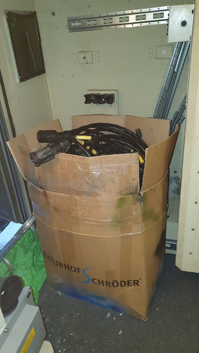

Hier ist noch der Kabelkarton. Wiegt bestimmt 50kg+. Ist so etwa 1m hoch. Ich kann den im Koffer nicht anheben. Ist bis oben hin voll gerollt mit Kabel.
... wie ist der Wandaufbau? ... Werkstoffe und Dicken sollte man schon wissen um Tips zu Isolation geben zu können ...
Dämmen ist Blödsinn, außer um ungewollte Kältebrücken zu vermeiden. Selbst ein Fahrrad als Beiboot holst du auf einer Reise mit alle zwei Wochen vom Heckträger, alles andere ist noch viel überflüssiger. In die Wüste fährt man nicht allein.
Zumindest die Originalen Daimler Kunststoff-Tanks sind genial, weil leichter als Metall, Korrosionsfest und unzerstörbar. Weiß aber nicht, ob sie das nach 10 oder 15 Jahren immer noch sind und auch nicht, ob alle verfügbaren Tanks dieselbe Qualität haben.
MlG
P.S. Bau in sinnvoller Reihenfolge, klär das vorab mit dem TÜV und fahre so schnell wie irgend möglich mit deiner Familie los. Unbedingt bevor der Ausbau fertig ist! Nach der ersten Fahrt hat jeder ein ganz neues Konzept.
MlG
Es geht mir hauptsächlich um die Kältebrücken. Daher schrub ich ja auch, dass ich keine offensichtlichen sehe.
Er ist außen Alu und innen Alu. Dazwischen sind etwa geschätzte 3-4cm Dämmung.
Ich habe ja jetzt schon ein wenig drin rum gebaut, bzw. rausgebaut. Da stand ein Baustrahler drin. Außen waren es teilweise -5 Grad. Die Türe stand offen dabei. Ich konnte das alles ohne Handschuhe machen. Und da bin ich hautbedingt doch eher eine Frostbeule. Es ist auch kein Schwitzwasser an den Wänden. Die sind Furztrocken.
Ich überlege gerade mal ein Heizlüfter reinzustellen und ein Thermometer dazu zu legen. Dann könnte man sehen wie lange es warm bleibt.
Das Dach soll ja dann mit 50 oder 60mm GFK-Platten gemacht werden. Da sollte es dann keine Probleme geben.

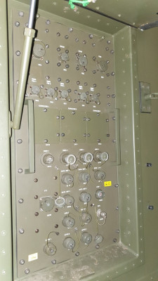

Gestern habe ich noch ein Anschlusspanel aus eine Wand geschraubt. Da ist jetzt nur noch eine etwa Hundeklappe große Öffnung. Außen ist eine 5mm Aluklappe dran, die nach oben öffnet. Da muss ich jetzt erst mal dämmen. Die ist auch nicht ganz dicht zur Außenwand. Mal gucken ob ich die Klappe lasse oder zu mache. Da sollen ja die Kleider, bzw. Aufbewahrungsschränke innen sein. Keine Ahnugn ob man da eine Klappe hinter braucht. Oder ich mache da die Elektrik hinter. Dann hätte man eine Serviceklappe an der Stelle. Wie auch immer, da muss ein großes Viereck Dämmung an die Klappe.
Auf dem Innenbild ist linke Seite oben hinter der Tür auch noch eine kleine Öffnung. Die könnte man zum lüften der Dusche und des Klo´s verwenden.
Welche Innenmasse hat so ein Koffer ungefähr (oder hab ich das schon wieder überlesen)?
Der hier hat etwa 4,20m Länge, 1,90m Breite und im Gang 1,65m Höhe. Am Rand etwa 20cm weniger. Ganz genau habe ich das aber noch nicht gemessen.
Der Überrollbügel ist 50cm lang. Da wird der Wohnraum also noch leicht größer, bzw. kann man dort noch Staumöglichkeiten schaffen.
Was die Dämmung angeht, würde ich das auch nur wegen eventueller Kältebrücken machen.
Hat schon mal wer "einfach nur" zum Beispiel Armaflex an die Wände geklebt und dann direkt daraus Filz oder Kunstleder oder so etwas? Dann hätte man es auch gleich weich
. Hängemöbel fallen ja wegen der Höhe eh weg. Also wahrscheinlich.
Die ganze Dose kannst du dir Vorstellen wie ein Kochtopf. Wenn du in einem Kochtopf Wasser erhitzt, setzt sich der Wasserdampf innen am Topf ab. Jetzt kann man auf die Idee kommen den Topf von innen zu Isolieren, aber der Wasserdampf wird, wenn die Isolierung nicht Dampfdicht ist, sich an die Kältesten stelle setzen und zu Wasser werden... Im schlimmsten fall wird der Topf mit einer Umluftheizung erhitzt, dann dünstet man sich im eigenen Saft.Dilli hat geschrieben: ↑2021-01-20 14:53:46Der hier hat etwa 4,20m Länge, 1,90m Breite und im Gang 1,65m Höhe. Am Rand etwa 20cm weniger. Ganz genau habe ich das aber noch nicht gemessen.
Hat schon mal wer "einfach nur" zum Beispiel Armaflex an die Wände geklebt und dann direkt daraus Filz oder Kunstleder oder so etwas? Dann hätte man es auch gleich weich. Hängemöbel fallen ja wegen der Höhe eh weg. Also wahrscheinlich.
So eine Art der Dämmung würde ich mir gut überlegen... selbst im Sommer und Kühlen nächten Bilden sich bei uns Tropfen an den einfach verglasten Fenstern... Aber das Thema Isolierung füllt hier auch Seiten.
