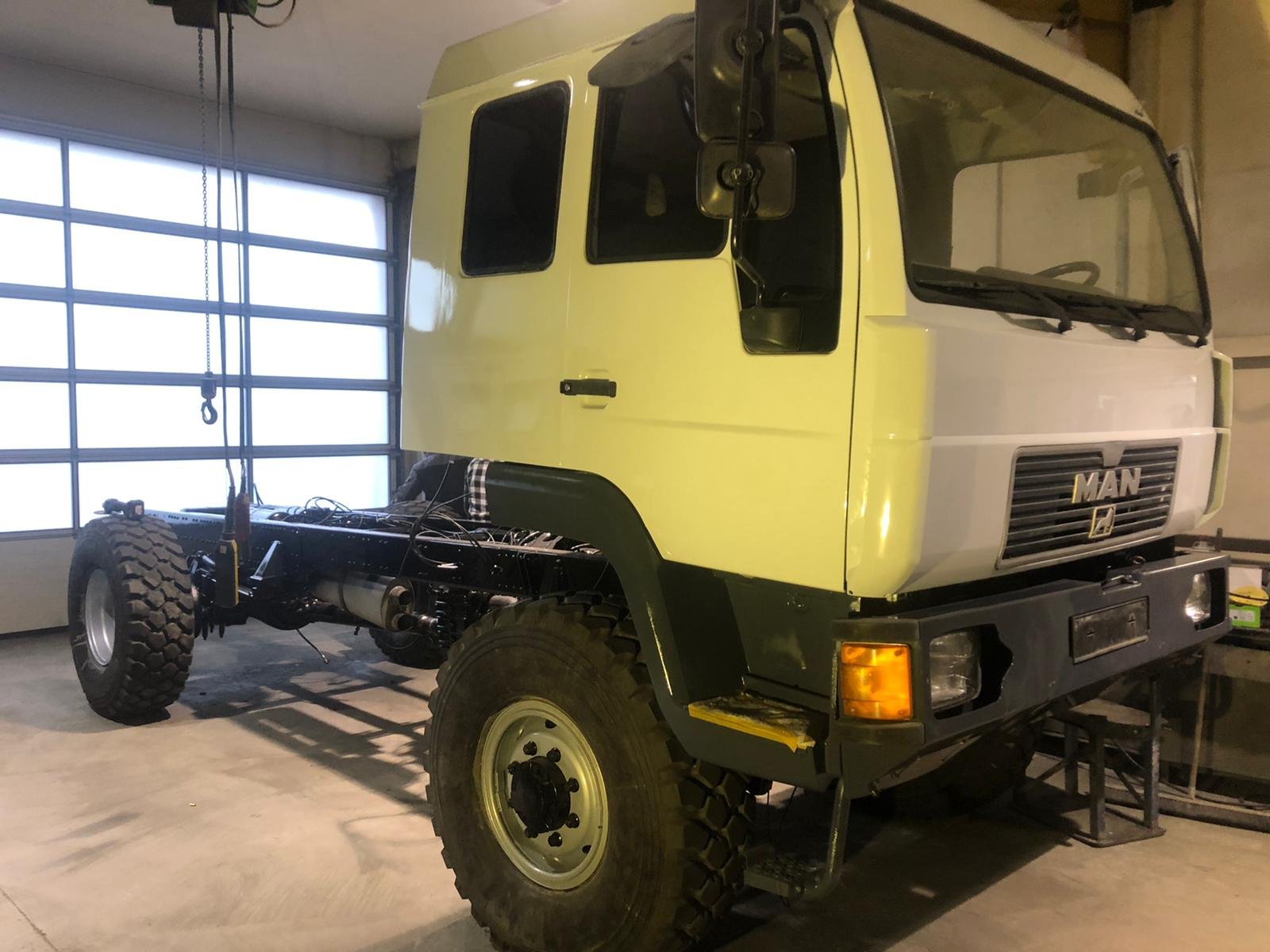

Fahrzeug ist ein L2000 4x4 mit 6-Zylinder, Fernfahrer-Führerhaus und 3900mm Radstand gewogenes Leergewicht 4650kg:

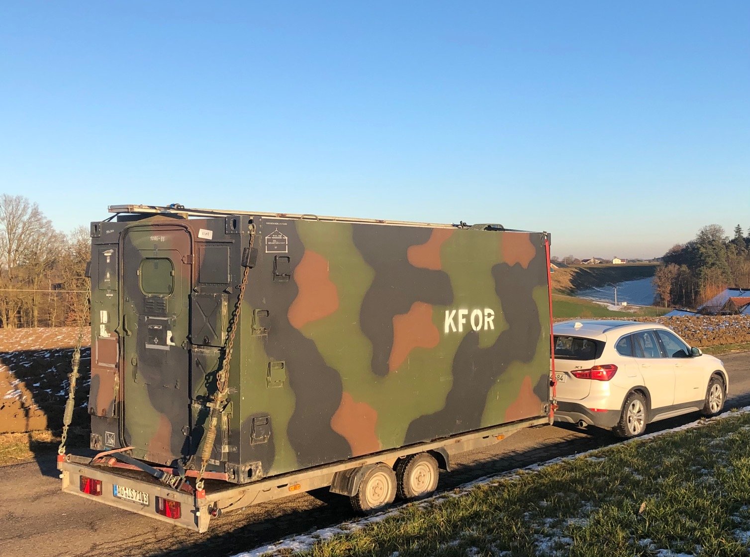

Darauf soll der FM2 Zeppelin, den ich zu Weihnachten in sehr gutem Zustand gekauft hab:

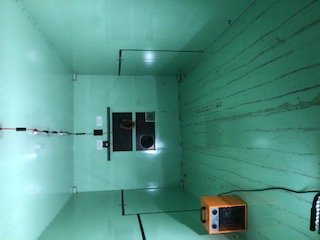

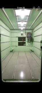

Mittlerweile sind alle Schienen raus, der Boden weg, das waren schonmal deutlich über 100kg
Die schwere Tür kommt natürlich auch noch raus...

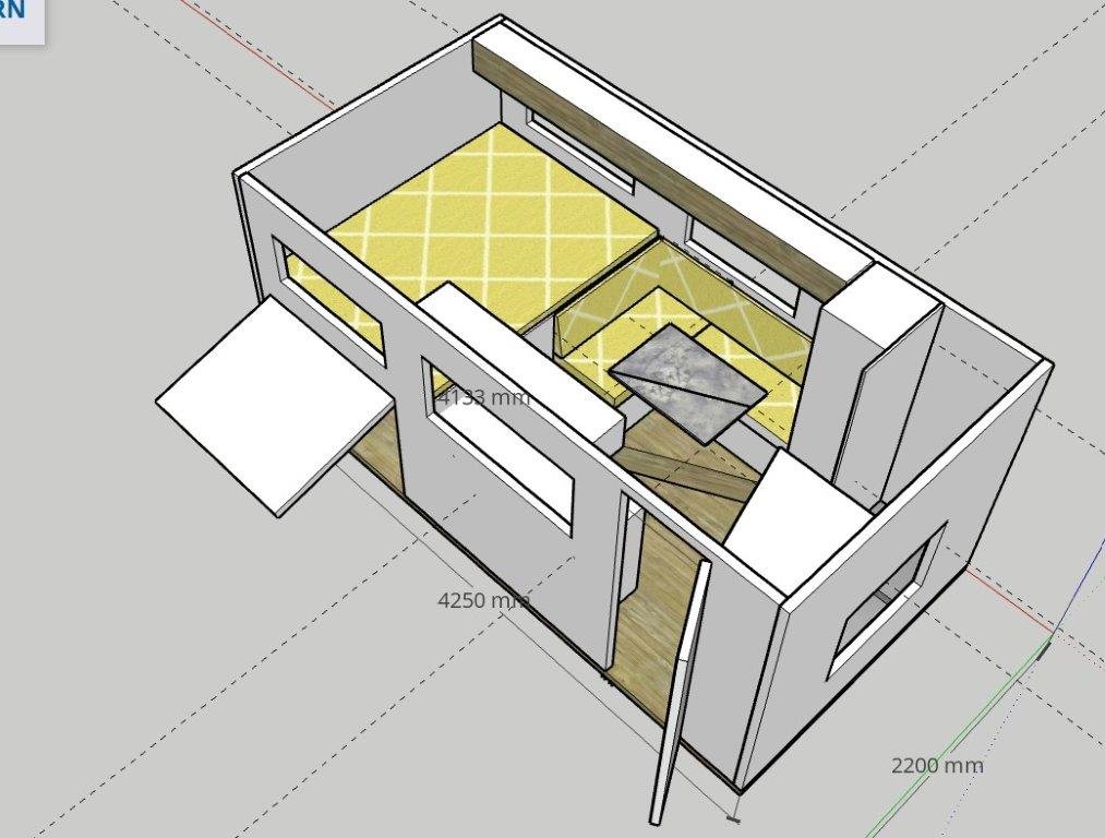

Aussehen soll das Ganze mal in etwa so:
Aktuell bin ich am Überlegen, den Shelter mit der Türseite nach vorne zu montieren und moderat zu verlängern (400-600mm), um den Ausbau etwas luftiger zu gestalten und mehr Stauräume zu haben. Die schwere Sheltertür und die ganzen Schiesscharten an der Stirnseite müssen eh raus, danach sieht die Stirnwand aus wie ein Schweizer Käse. Da ist es kaum mehr Aufwand, die Stirnwand komplett rauszunehmen (entlang der umlaufenden Rahmenstruktur) und einen Rahmen aus L-Profilen 70x70x2,5 aunzuflanschen (geschraubt an den Containerecken, dazwischen verklebt) und Sandwichplatten 50 oder 60mm einzusetzten. Wurde ja auch schon von einigen gemacht, allerdings meistens gleich um 800 oder 1000mm.
Die Verlängerung wäre nach vorne, dann muss sie keinen Heckträger aufnehmen und hängt wie ein Balkon am Shelter, dessen Aufnahmepunkte zum Rahmen hin bleiben wie gehabt (die Containerecken). Gewicht des Anbaus ist ca. 30kg für den Rahmen und 60-75kg für die Sandwichplatten - je nach Ausführung. Ich denke, die Original-Tür mit den vielen Öffnungen und Klappen wiegt genausoviel...
Hallo Flo
Ich habe den Shelter auch gedreht - also mit der Tür nach vorne - auf den Laster gebaut. Die Tür ist sackschwer und kaum isolierbar. Ich habe sie deshalb rausgenommen, die Wand habe ich aber drin gelassen und nur ein passendes 60mm Alusandwich in die Öffnung der Tür geklebt (Sika). Für mich ist das der beste Kompromiss aus Stabilität und Gewichtsersparnis.
Auf Deinem Plan sieht es so aus, als könnte Deine neue Tür genau durch einen im Sandwich verlaufenden Träger gehen. Den kann man rausnehmen - der Shelter hat wohl genug Reserven. Ich wollte das aber nicht und habe die Seitentür deshalb weiter hinten geplant und den Träger als Anschlag für die Angeln der Türe genutzt.
Viele Erfolg!

Da wünsche ich auch gutes Gelingen. Ich habe ähnliches vor, aber mein Fahrgestell ist noch arbeitsintensiv. Auch ein MAN, LE 10.220. Allerdings mit 2,90m Radstand. Soll allerdings auch den FM2 bekommen. Ja, ich weiß, wird sportlich.
Ich habe bei mir die Möbel alle mal mit Dachlatten rein gezimmert. Damit ich einige Grundrisse mal live sehen konnte. Danach mit Pappe verkleidet. Ich hätte gerne auch so eine Ecksitzgruppe gebaut. Nachdem ich aber für mich annehmbare Maße im Koffer hatte für die Sitzgruppe, war mir der Platz zwischen vernünftiger Küchenzeile und Gangbreite einfach zu schmal (1,93m/120kg ;) ) bzw. der Shelter einfach zu schmal, ich konnte mich da nicht vernünftig bewegen. Sah allerdings bei mir im Grundriss auch brauchbar aus. Habe es allerdings verworfen und bin beim gegenüber sitzen mit Ausziehbett (1,60m) aktuell hängen geblieben.
Auch hatte ich die Dusche vorm Durchgang geplant, habe ich aber auch irgendwie verworfen, weil mir das nicht praktisch erschien, da jedesmal ne zweite Tür aufmachen zu müssen. Hintergrund war auch, das der Hund im Fahrzeug ordentlich zw. Koffer und Führerhaus wechseln kann. Ja, ich weiß, was man nicht alles fürs Getier tut ;)
Das schräge Podest musst du dir wirklich mal in 1:1 bauen, ob du da bequem mit der Fußaufstellfläche klar kommst, war bei mir auch schwierig (Gr. 46) und bin nun auf ein gerades Podest gegangen. Auch Beine lang machen und dann jedesmal vom Podest rutschen war mir nix.
Je nachdem was dein Shelter im Nachhinein noch für Kräfte aufnehmen soll, würde ich drauf achten, nicht die umlaufenden Streben durch Fensterausschnitte zu trennen. Da wird das über dem Bett schon schwierig, da dort für die Außenstufen Profile drin sind. Auch mit dem Türausschnitt wirst du voll ein Profil trennen. Die Profile habe ich mir bei meinen Grundrissmodellen erstmal mit Kreppband an die Wände geklebt. Wenn du da ein paar Infos brauchst, ich habe da was. Schick mir einfach eine PN ;)

die Tür kommt definitiv raus, egal ob verlängert wird oder nicht. Da auch die ganzen Öffnungen rund um die Tür schwere Rahmen mit Kältebrücken haben möchte ich es nicht beim Abdecken und ausfüllen der bestehenden Rahmen belassen, sondern diese komplett raus nehmen. Dann steht von der Wand nicht mehr viel...
Umdrehen möchte ich auf jeden Fall, alleine schon weil dann die Trittstufen vorne links sind und ich hinten rechts ja eine große Stauklappe plane - diese sorgt schon für die Durchtrennung des hinteren rechten Stringers, da wollte ich nicht auch noch die Stufen samt Verstärkung opfern.
Die Eingangstür seitlich ist genau vor dem rechten ersten Stringer, obwohl ich mir beim Durchtrennen auch nichts denken würde.
Vg, Florian

...Fahrzeug ist ein L2000 4x4 mit 6-Zylinder, Fernfahrer-Führerhaus und 3900mm Radstand gewogenes Leergewicht 4650kg:...
Vg, Flo
...das Fernfahrer-Fahrerhaus ist eine gekürzte Doka, richtig?
Sieht jedenfalls sehr gut aus...👍
Ein bisschen erkennt man es meine ich, an den Proportionen im Bereich des hinteren Fensters und dem etwas höheren Dach sowie dem Kotflügel.
Auch der Radstand von 3,9m spricht mE dafür.
Das Leergewicht von unserem MANni war noch etwas geringer, bei 3,4 m Radstand...
Das finde ich sehr jedenfalls interessant; sieht man selten. Kannst du bitte ein paar Fotos der Hütte einstellen?
Vielen Dank schon mal.😉

#12 Beitrag von Elch113 » 2022-02-19 14:04:14
Hallo Airtime17,
Was für Felgen und Reifenkombi. Fährst du auf dem L2000?
Musste etwas umgebaut werden?
Gruß Frank
