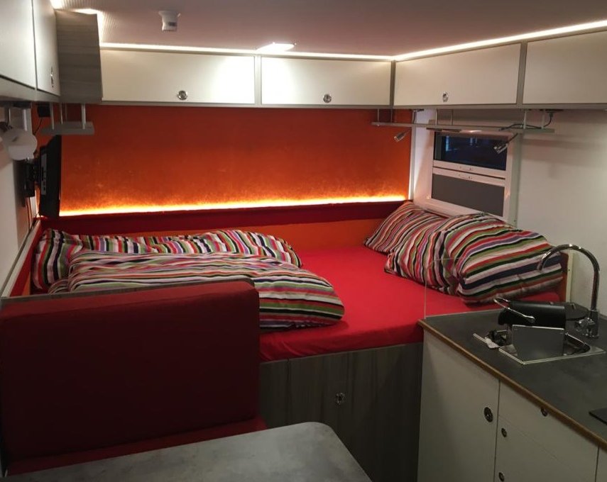

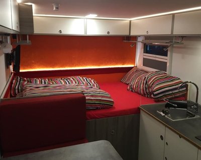

Ich habe in meinem Fm2 Glasfasertappete mit dafür fertigemischtem Kleber verwendet. Darauf Schimmelresitent Farbe. Hält seit 1,5 Jahren super, keine Blasen, Risse oder so.
Um das Bett ist Wollfilz verklebt.
Gruß Henry
Gruß Henry

Re: Shelter INNEN Wandgestaltung Farbe oder Tapete oder?
Ich habe noch ein Bild "gefunden" vom Filz und von der Tapete. Ich hoffe man kann es einigermaßen erkennen.
Gruß Henry
Gruß Henry
Beste Grüße Henry
