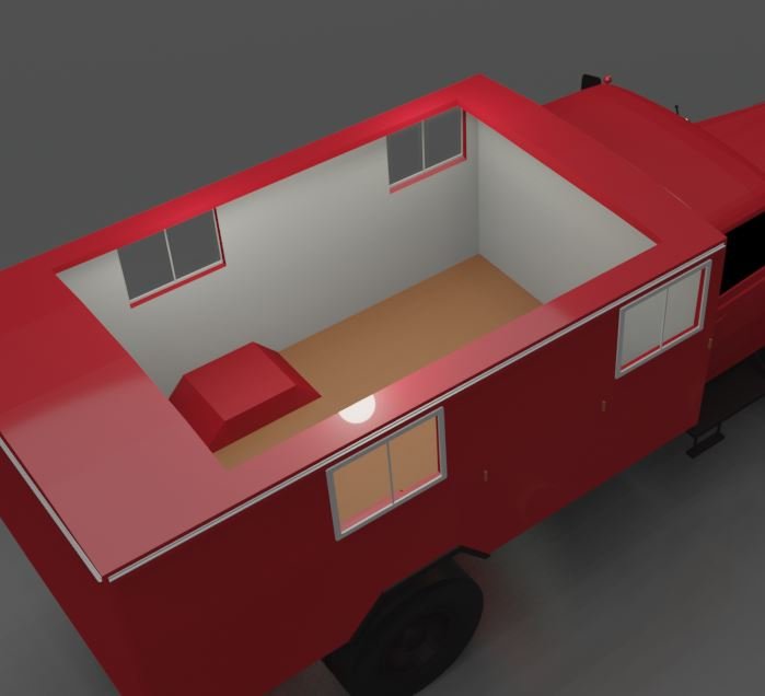

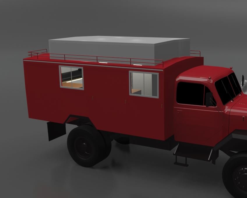

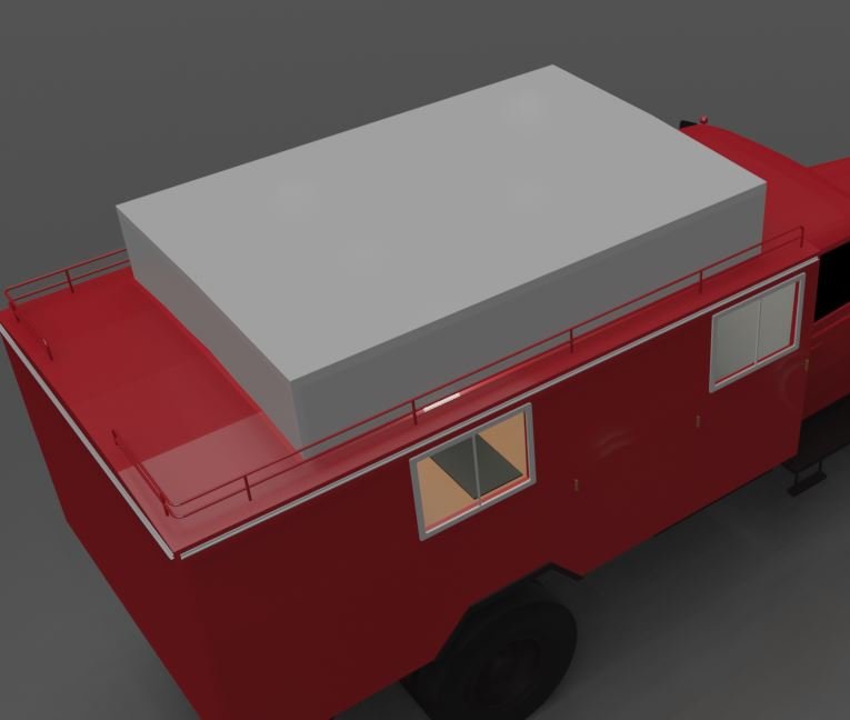

wir suchen noch ein Firma die uns unseren Aufbau vom Mercur SW2000 erhöht (weil dafür haben wir nicht die Mittel). Eine haben wir bei uns im Umkreis gefunden und auch schon eine Hausnummer bekommen, jedoch würde ich zu gerne mal wissen ob jemand von Euch schon mal sowas umgesetzt hat und evtl. wo.
Es geht darum das Dach auszuschneiden und eine Erhöhung im Stil von einem Riffelblechkasten (wie damals, siehe Bild) drauf zu setzen.
Unser Fahrzeugbauer Vorort würde quasi einen Rahmen bauen, den ins Dach einsetzen und dann ebenfalls eine Rahmenkonstruktion daruf setzen um dann das Ganze zu verkleiden. Dachfläche dann umgekanntet (wie die Kästen damals) usw.
Hier mal ein, zwei Bidler wie wir uns das vorstellen, und das Bild wie es damals mit den Kästen aussah.
Es soll halt von aussen so original wie möglich aussschaun.
Euch Danke vorab für evtl. Infos!

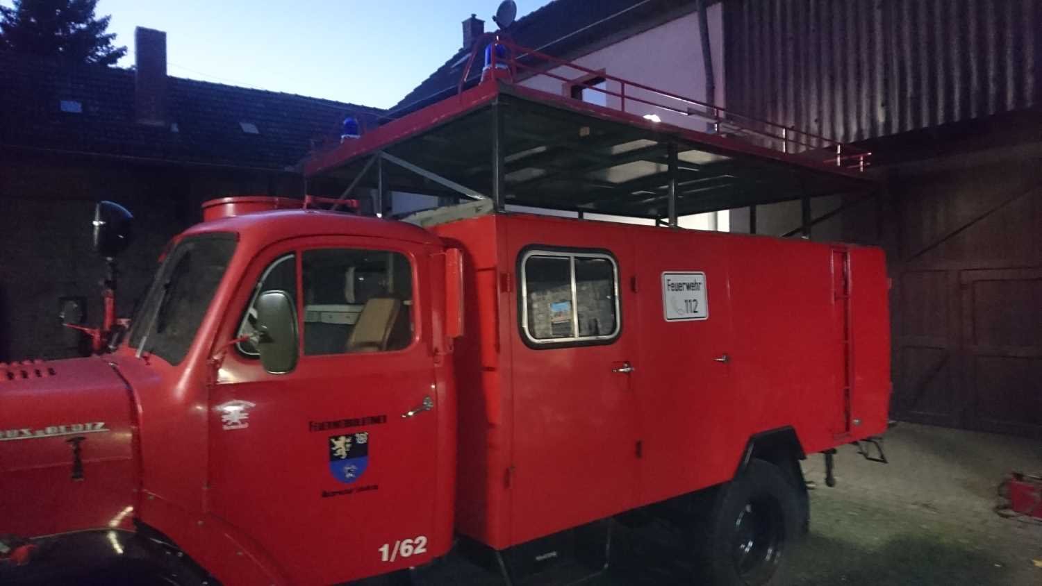

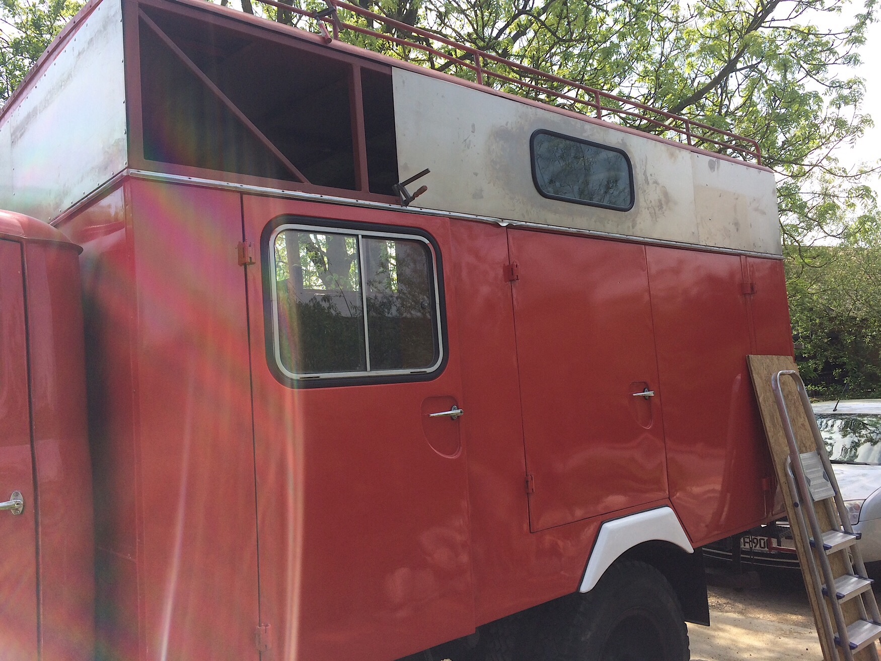

Hallo Andreas,
wir haben uns das Dach so ähnlich erhöhen lassen. Allerdings wurden bei uns zusätzlich die Rolläden teilweise höher gelegt. Und wir haben das Dach zum vollständigen öffnen (45 Grad). Die hintere Kiste ist das dach mit Stehhöhe, die vordere ist tatsächlich eine Kiste.
Schöne Grüße, Robert

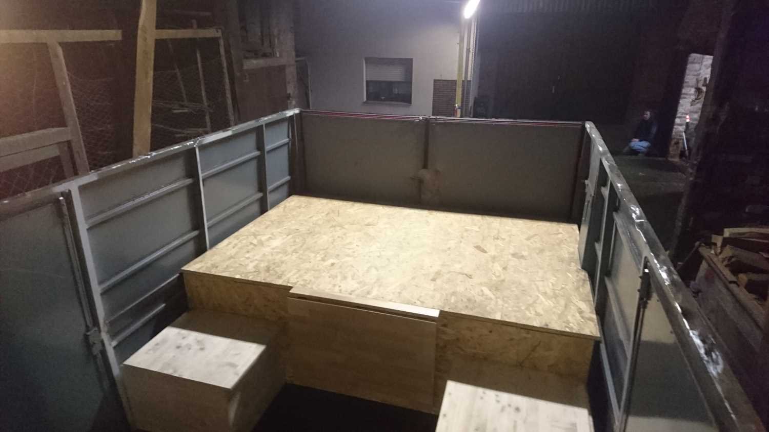

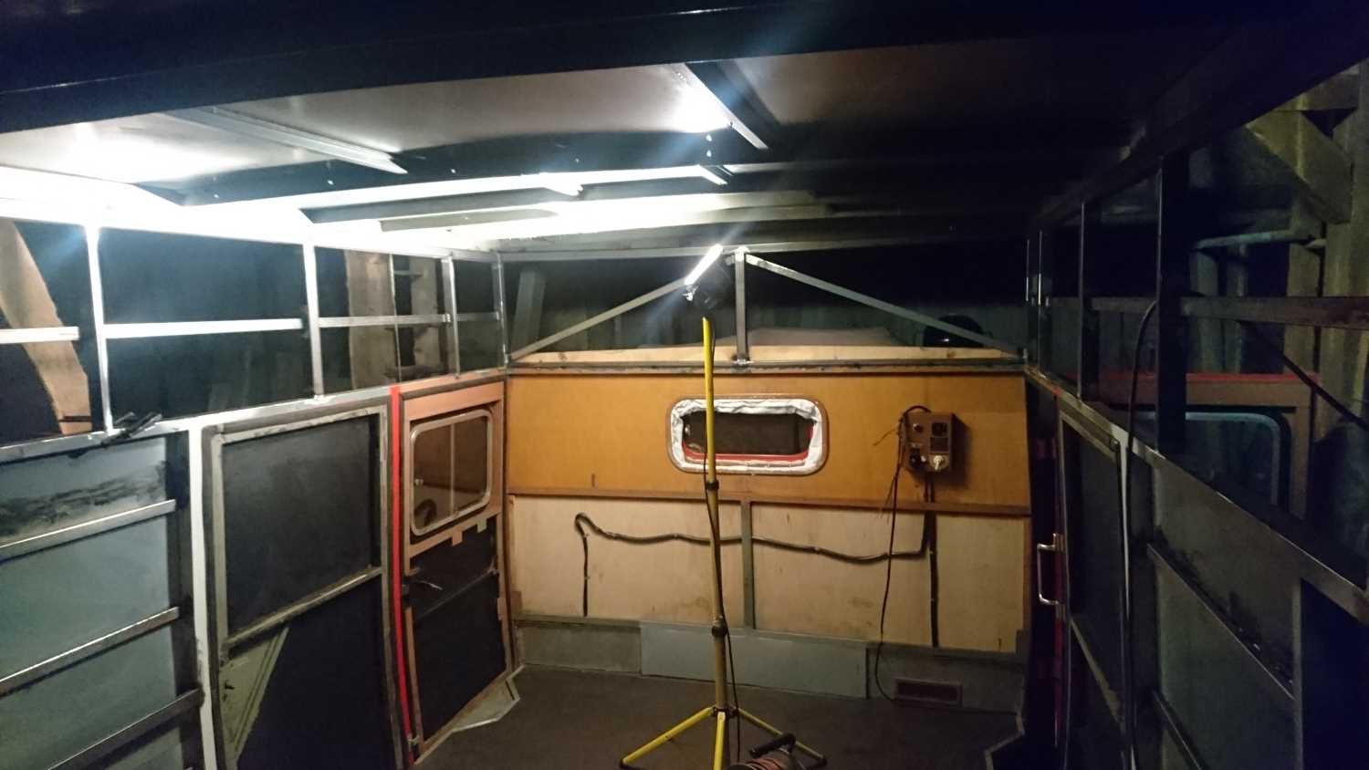

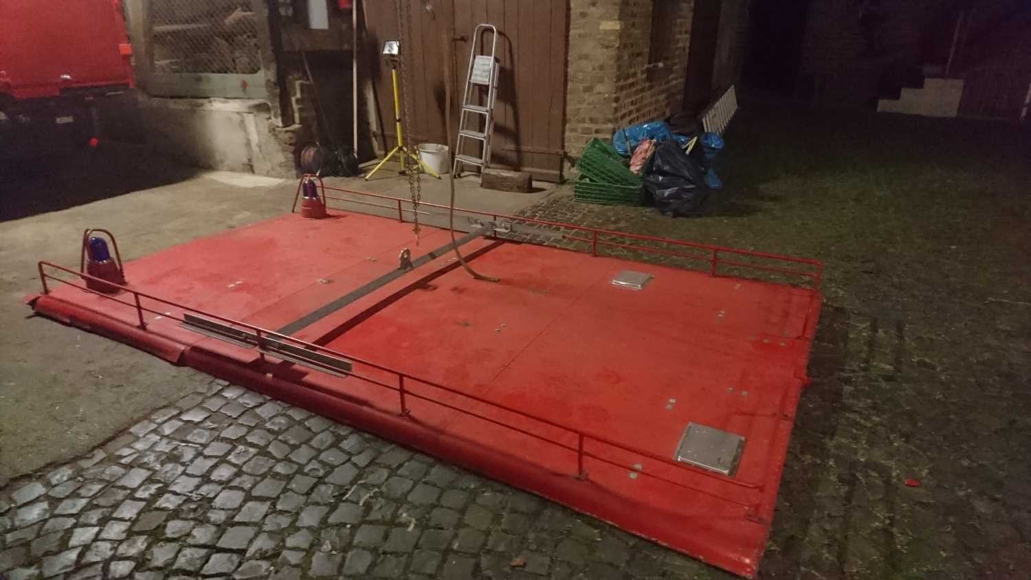

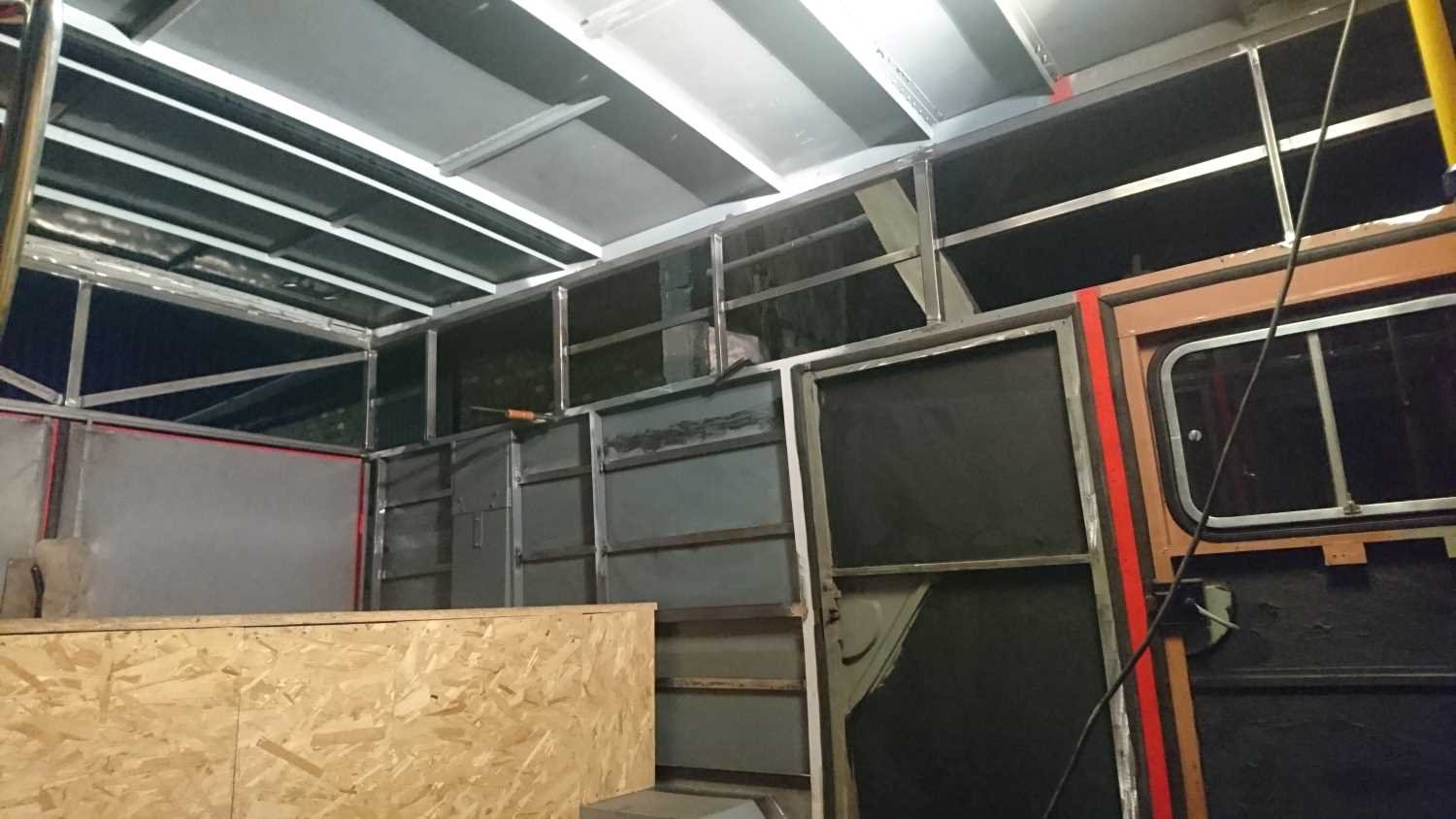

Ich kann dir zwar nicht konkret bei der Umsetzung deines Vorhabens helfen, aber ich kann dir ein paar Erfahrungen im Bezug auf das Aufstockens eines Mercur SW2000 Koffers mit auf den Weg geben.
Ich habe damals meinen Koffer Komplett aufgestockt was ich bis heute nicht bereue da gerade in den Ecken viel Stauraum durch Hängeschänke geschaffen wurde.
Ich möchte dir deinen Plan nicht ausreden aber mal einen Eindruck des Raumes mit kompletter Aufstockung zeigen.
Zudem habe ich festgestellt das die Dachkonstruktion relativ instabil ist. Ich denke das du wie der Karosseriebauer vermutlich einen Rahmen bauen musst der direkt an die 40x40x2 Quadratrohre links und rechts anschließt.
Anbei ein paar Bilder des Trägerrahmens. Später habe ich das Ganze noch mit 1mm Stahlblech beplankt.
Gruß Fabian

#4 Beitrag von Analogist » 2020-12-02 14:07:18
Hier sind die Bilder, die ich gestern nicht gefunden habe, leider bekomme ich sie nicht besser eingestellt.
Die "Erhöhungskiste" ist stabil, auch der Deckel (140cm x 260cm), er ist verstärkt, so dass man darauf auch sitzen kann.

ich finde deine Variante des Aufstockens für mein Vorhaben ziemlich interessant. Hast du vielleicht noch weitere Fotos? Das Dach hast du neu gemacht oder den "alten Deckel" wieder oben drauf gesetzt? Wie hast du denn deinen Aufbau gedämmt? Das Stahlgerippe von innen einfach beplankt oder zwischen den Vierkantrohren mit Platten gedämmt?

Leider habe ich damals nicht mehr Bilder gemacht.
Ich habe das alte Dach einfach auf den erhöhten Ramen aufgesetzt und alles miteinander verschweißt, so wie es im Original auch war.
Ich habe von innen alles mit Armaflex 19mm isoliert und anschließend mit Multiplexplatten (5mm) verkleidet. Die Vierkatrohre habe ich so gut es ging auch mit etwas dünnerem Armaflex Klebeband Isoliert. Natürlich bleiben trotzdem einige Kältebrücken, da wir aber definitiv nicht im Winter mit dem Wagen fahren komme ich damit gut aus. Wichtig ist das entstehendes Kondenswasser gut durch hinter Lüftungen abtrocken kann.
