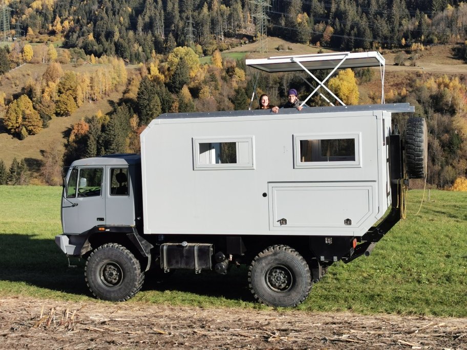

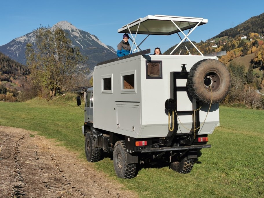

Richtig, die vier Scherenelemente sind der Trick. Die zwei links und rechts hindern das Dach an einer Bewegung "vor-zurück", die Scheren vorn und hinten verhindern "rechts-links"-Bewegung. Problem gelöst.
In Australien sind Wohnwagen-Hubdächer 5x2,5m und mehr als 1m Hubhöhe mit genau dieser Mechanik relativ üblich. Ein derart großes Dach braucht dann allerdings eine elektrische oder pneumatische Hubvorrichgung, um den unteren Totpunkt zu überwinden.

... das beschriebene Hubdach hab ich im Hano ... funktioniert gut und hat an 3(sic!) Seiten Scheren ... die Scheren sind am einen Ende in einem einfachen Loch drehbar gelagert, am anderen Ende sind sie dreh- und verschiebbar in einem Langloch gelagert ... statt der neumodischen Gasdruckfedern sorgen altmodische Zugfedern zwischen den beiden unteren Bafestigungspunkten der seitlichen Scheren dafür, dass das Dach auffährt und offen bleibt ... als Zuhalter dienen kleine Spanngurte an den Ecken ... funktioniert gefühlt seit 1950, da muss man nix neu erfinden wollen ...
Re: Aufstelldach Schwarmwissen gefragt
SUPER! Danke an alle. Dann baue ich das mal genau so. Werde dann mit entsprechenden Bildern berichten! Nochmal Danke....Geiles Forum

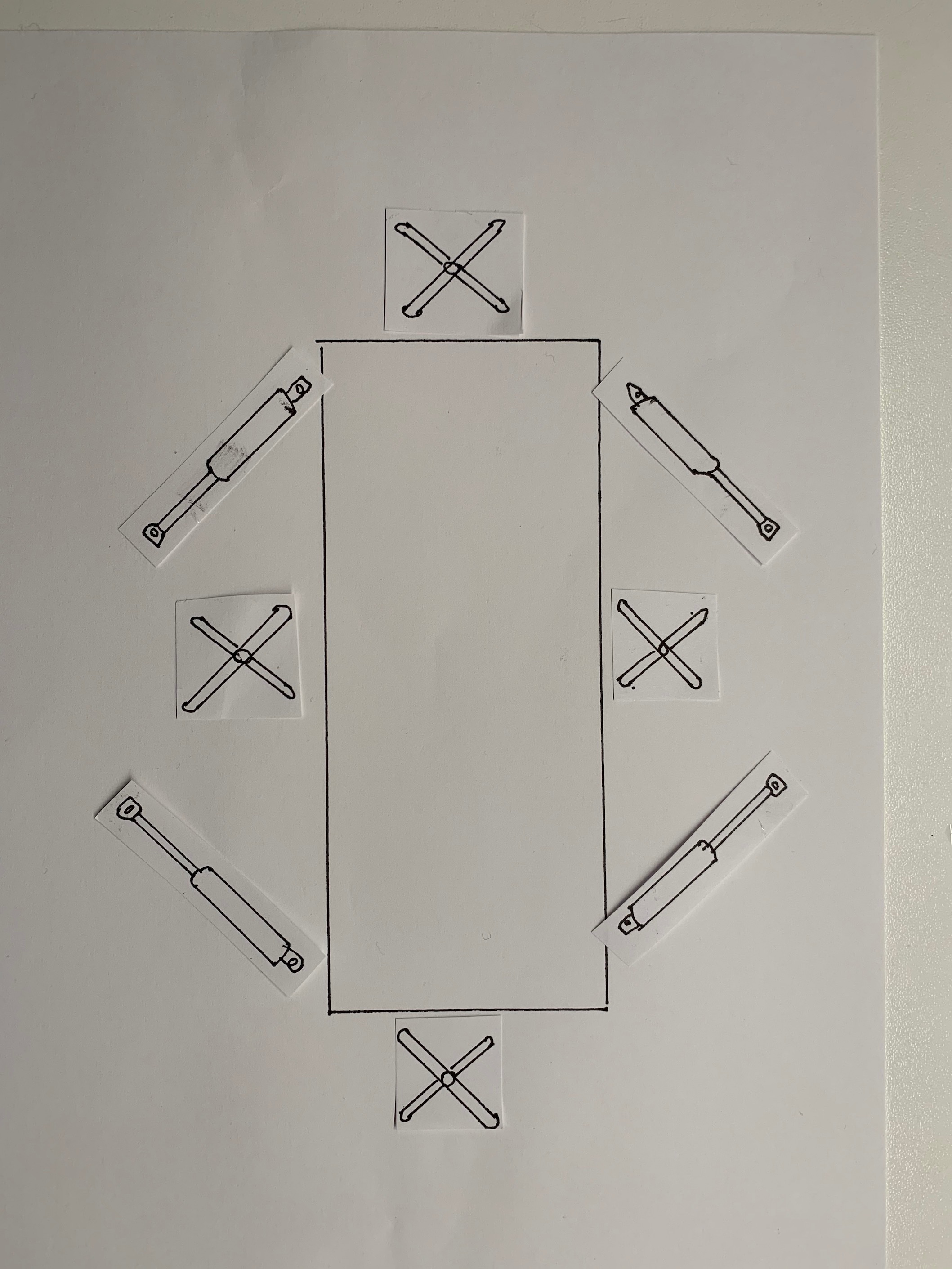

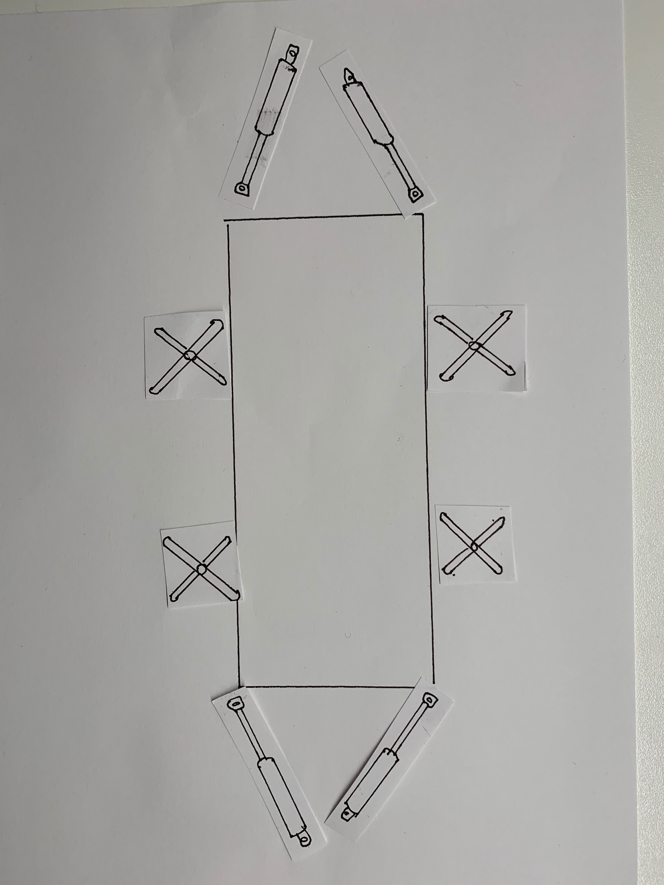

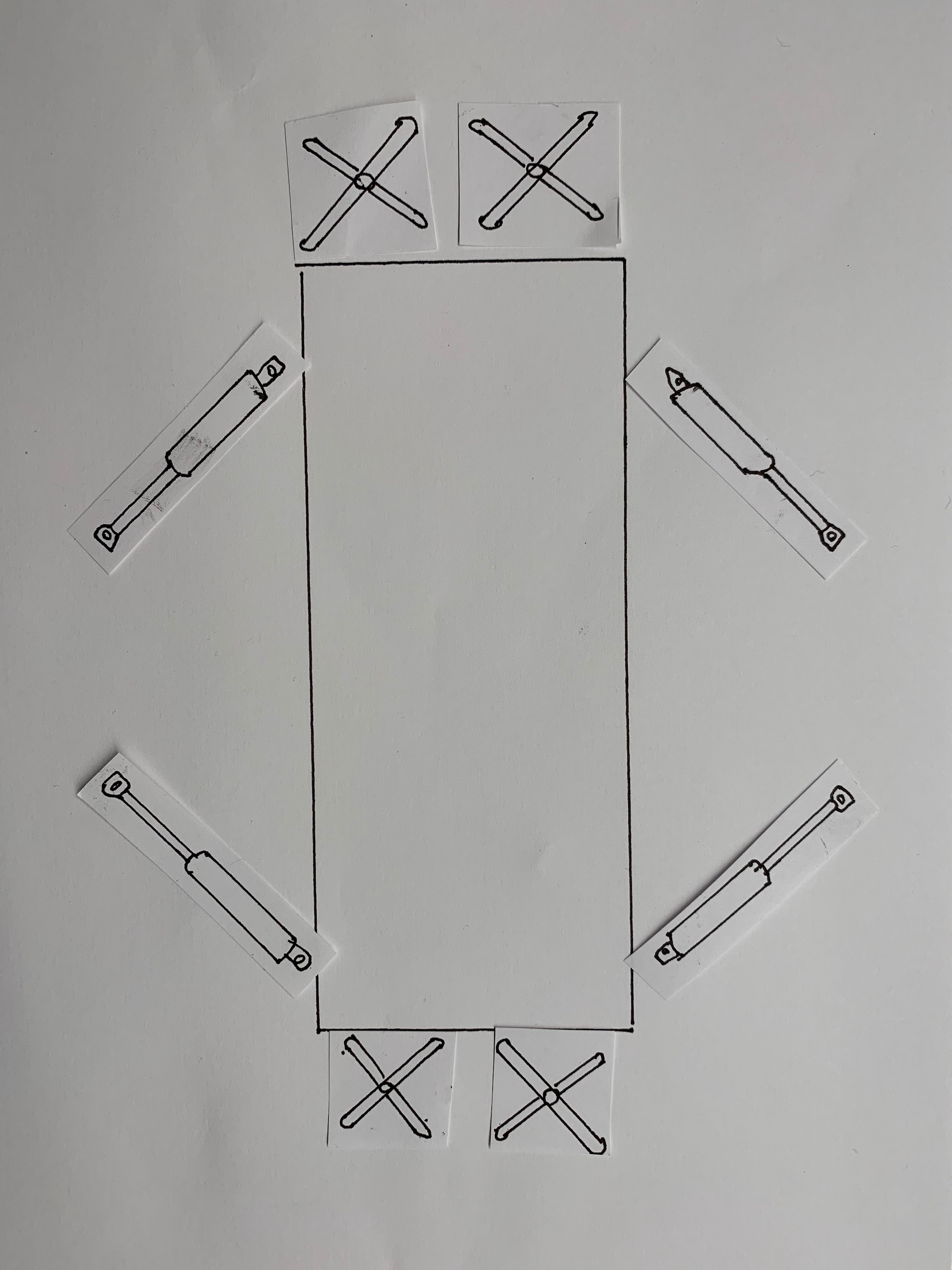

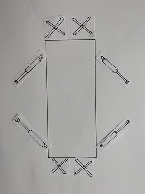

So, nachdem mir ja die überwiegende Mehrheit zu Scheren geraten hat, habe ich mir jetzt mal 4 Scheren aus 35x5mm Flachstahl aus Edelstahl angefertigt. Wird dann auf der einen Seite mit dem Item-Profil festgeschraubt und mit der anderen Seite in Gleitern beweglich gelagert.
Nun noch eine Frage an die Gruppe:
Ich habe da mal ein paar Skizzen angefertigt. Nach welcher Variante würdet ihr die Scheren und die Gasdruckdaempfer anbringen?
Das ganze ist natürlich in keinsterweise Massstabsgerecht...Dient letztlich nur der vereinfachten Darstellung.
Variante eins: Variante zwei: Variante drei: Danke schon mal im Voraus für die Hilfe.
Mike
Mike
... nur Variante 3 kann überhaupt funktionieren ...
- martinaustirol
- Beiträge: 388
- Registriert: 2009-02-27 9:51:21
- Wohnort: 6473
Jep, version drei...
- Beiträge: 638
- Registriert: 2020-04-16 20:05:23
Ich gehe davon aus, die Dämpfer wirken nicht auf die Scheren. Ich würde auch auf Variante 3 gehen, weil sie von den Kräften am ausgeglichensten ist.
Das die anderen Varianten nicht funktionieren sollen, kann ich nicht nachvollziehen.
Iveco 90-16 exTHWmo
Iveco 90-16 exTHWmo
Super! Ich danke! Dann wirds Version drei. Werde mal sehen ob ich noch diesen Monat dazu komme...
