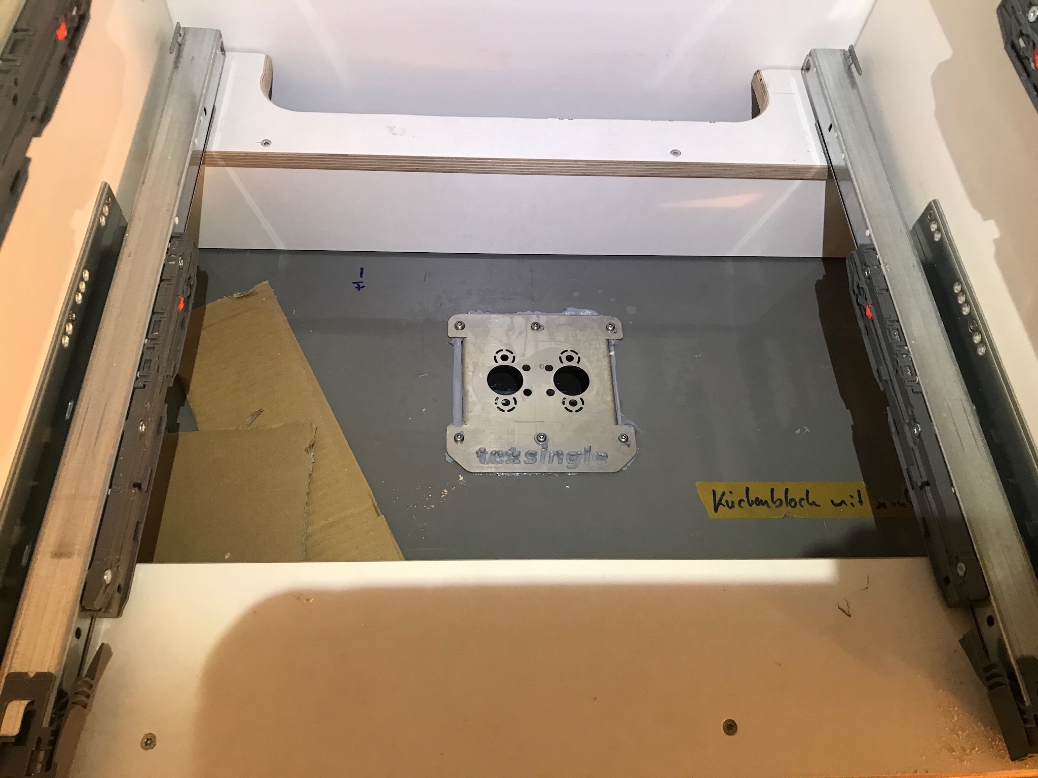

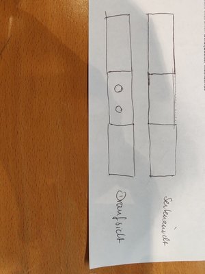

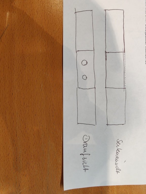

ich steh mal wieder auf dem Schlauch und brauche Denknachhilfe...
In den Aufbau kommt eine Autotherm von Tigerexped mit Einbauflansch 80mm. Ich habe 80mm Dämmung auf dem Boden und 3mm Bodenbelag darauf verlegt. Also schneide ich ein quadratisches Loch in den Bodenbelag und die Dämmung, so dass der Flansch da reinpasst. Da der Abstand etwas größer ist als der Flansch tief ist, ladne ich mit ca 1-2mm über dem Bodenblech des LKW Aufbaus. Da muss ich doch jetzt in das Bodenblech nicht auch noch ein quadrtatisches Loch schneiden, es reichen 2 Durchgangsbohrungen im Durchmesser des Ansaug und Abgasschlauches.
Stimmt das so oder ist da ein Denkfehler?

Die eigentliche Frage ist: Soll der Ausschnitt nach unten wegen der Wärmeentwicklung offen sein? Oder sollen nur die Rohre nicht ans Dämmmaterial kommen?

ich würd das schon nach unten offen gestalten. Der Abgasstrang ist nicht gerade kalt und wenn sich die Abwärme zwischen Flansch und "Unterbodem" staut, kanns auf dauer nicht so gut sein.
Hab meinen Flansch aus ein paar S235 Reststücken selbst gebaut. War kein Hexenwerk und an einem Abend gemacht. Musste insgesamt 13 Zentimeter überbrücken.

Ja, als ich die Frage schrieb, dämmerte mir schon sowas...dann such ich mir eine Stelle, wo ich von unten gut dran komme, damit es nicht so mühsam ist.

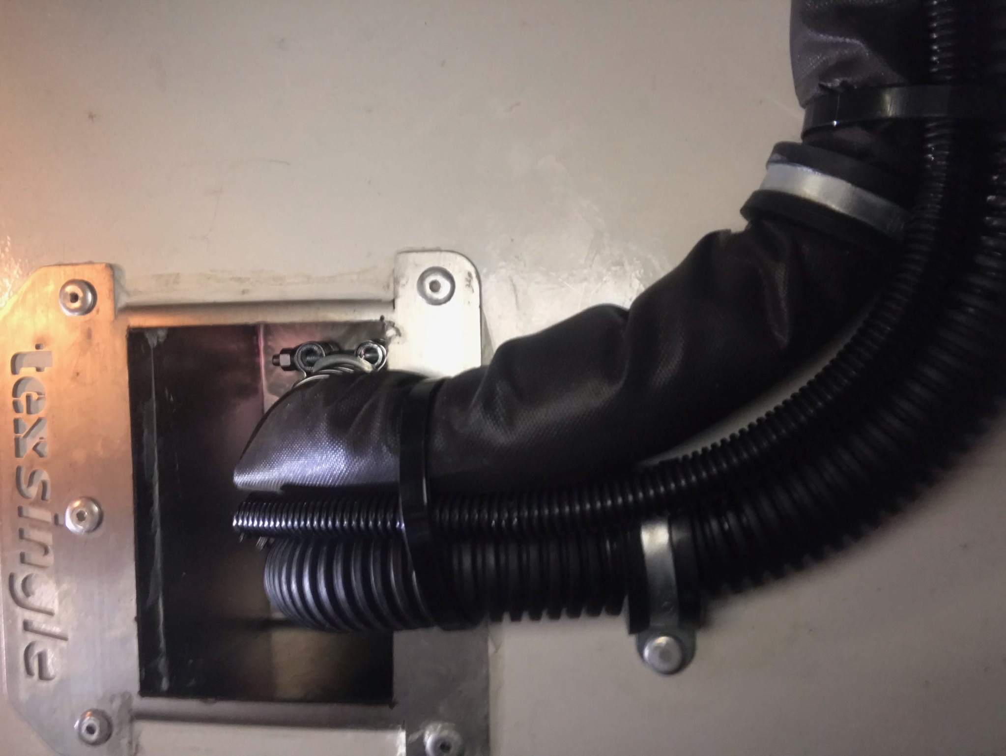

wir hatten die gleiche Fragestellung und es auch so gemacht, wie "Störenfried": von unten einen Rahmen aus Aluwinkeln dagegen gesetzt. Habe leider keine Fotos griffbereit.
Ehrlich gesagt, finde ich Deinen Ansatz kreativ, wenn man die Zuführungen zusammen mit dem Einbaurahmen vormontiert, könnte das auch klappen. Allerdings sehe ich (auch) thermische Probleme, wie hier schon geschrieben. Dazu könnte es auch Vorgaben durch den Hersteller geben.

der viereckige Ausschnitt muss komplett durch den ganzen Kofferboden durchgehen. Grund dafür ist, dass die Standheizung von unten mit vier M6 Muttern gekontert werden. Kraftsoffleitung, Abluft und Zuluft werden ebenfalls von aussen auf die Standheizunganschlüsse gesteckt und mit Rohrschellen angezogen. Ich fand das anziehen der Schrauben unter diesen beengten Verhältnissen schon recht friemelig und habe mir Chirugenhände gewünscht. Da mein Kofferboden 100mm stark ist, habe ich einen zweiten Einbaurahmen gekürzt und von unten eingeklebt.

Korrekt, ich würde einen Komplettauschnitt wieder durchführen. Das Abgasrohr wird schon ziemlich warm und es könnte zum Temperaturstau kommen.

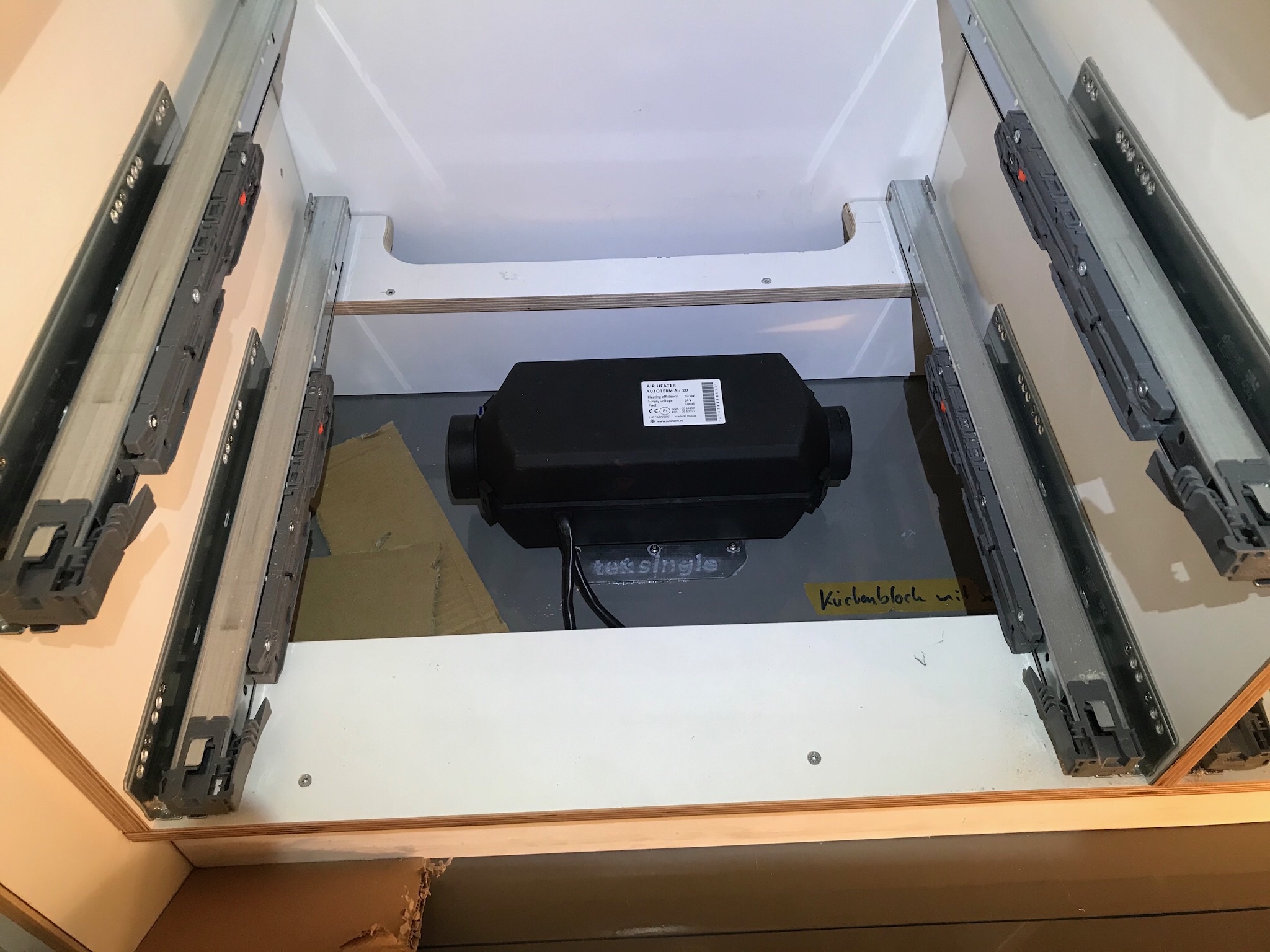

Das ging besser als erwartet
Flansch sitzt, Stromanschluss ist direkt daneben, ich berichte, wie es weiter geht.

Ich hab das auch so gemacht, aber ich habe ein Minus dabei.
Der Motor der Heizung erzeugt Körperschall der sich durch die Befestigung auf den Shelter überträgt.
Ich werde also das Bodenholz rausschneiden, den Flansch stattdessen auf Gummi lagern und hoffen, dass das hilft.
Die Luftgeräusche sind mit 2 Schalldämpfern schön leise geworden.
Aber das Motorbrummen will ich auch noch weg haben.
Geht von 40Hz bis rauf auf 650 Hz, leider kann ich den genauen Anteil des Motors daran nicht genauer messen, da bräuchte man mal was von Bruel und Kjaer im Sinne Beschleunigungsaufnehmer und da haperts.....
Aber für diese Art Entkoppelung wirds schon so gehen...

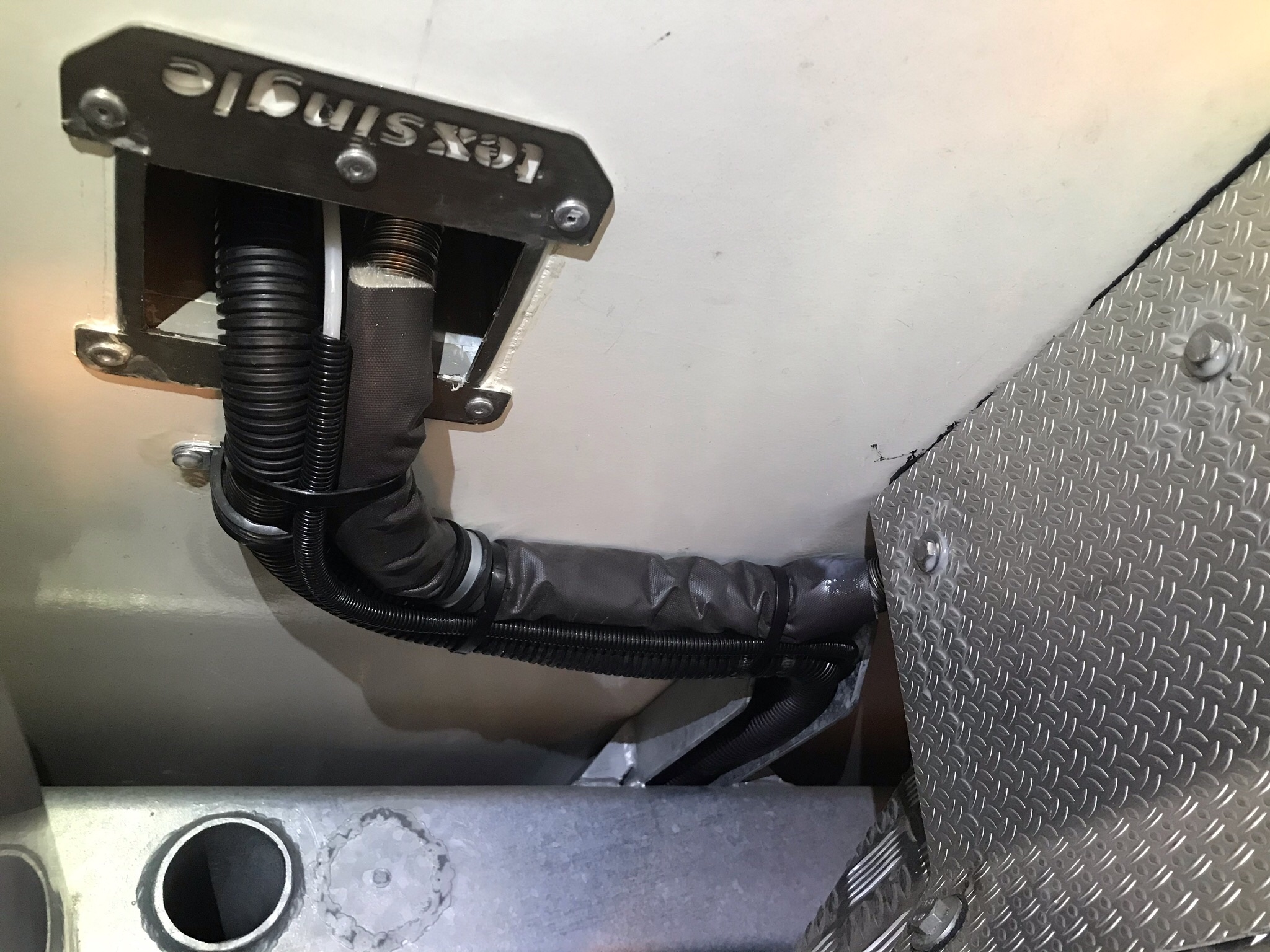

Und wofür ist das Stück Isolation "weiße Wolle mit schwarzem Schlauch drüber"? Ich nehme an, für den Abgasschlauch, aber ich hätte geren noch eine Bestätigung, bevor mir die Wolle da anfängt zu brennen
Edit: Im oberen Beitrag sieht man es, es ist die Isolation für den Abgasschlauch

... „Wolle“ gibt es von leicht entflammbar, ja sogar explosiv bis hin zu nicht brennbar ... schneid mal ein Eckle ab und halte es in eine Flamme ... das gibt schon mal einen Anhaltspunkt ...
Re: Tigerexped Heizungsflansch Bodendurchführung
Naja, die Isolation passt genau über den Abgasschlauch und war im Paket dabei. Das wird wohl nicht brennen

das ist Iso für den Auspuff

Isolation ist für den Abgasschlauch. Kann man auch ganz gut auf meinen Fotos weiter oben sehen.mnzmrk12 hat geschrieben: ↑2020-11-29 12:00:31Ich habe geraade mal geschaut, wo ich mit dem Schalldämpfer beim 90-16 hin kann. Ich bin aber irgendwie nicht weiter gekommen und habe keinen guten Platz gefunden.
