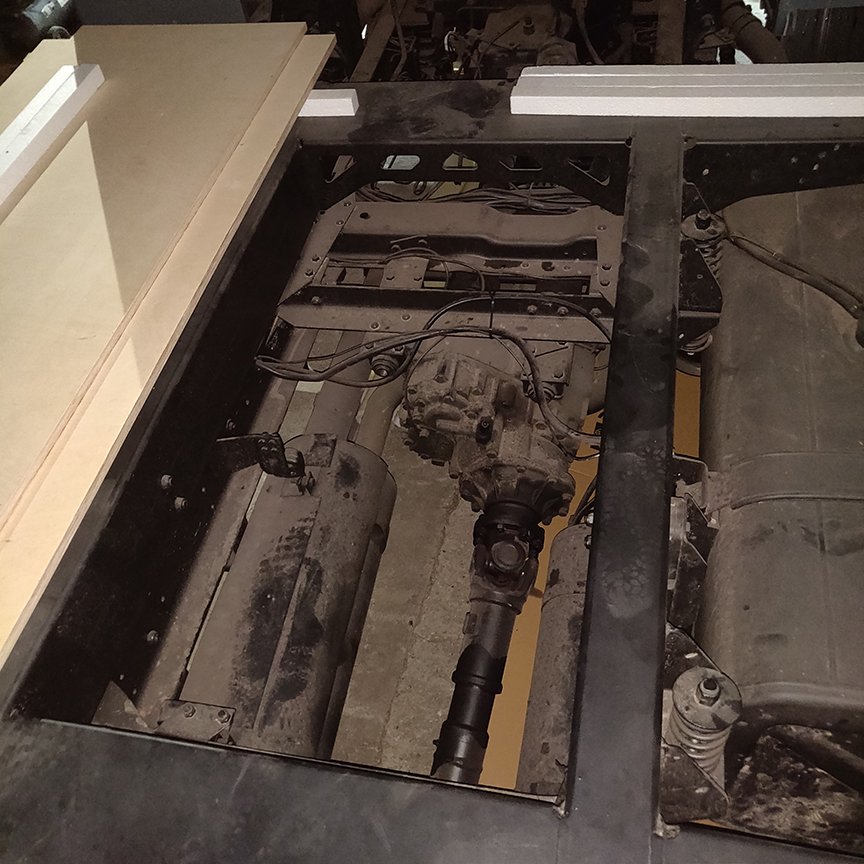

für unseren MB1222 haben wir uns entschieden den Abwassertank (nur Grauwasser) im Fahrzeugrahmen zu positionieren. Inzwischen habe ich auch einen passenden 95l Tank gefunden, der zwischen Traverse 1 und 2 im Fahrzeugrahmen passt: Jetzt ist die Frage, ob jemand von euch schon mal einen Abwassertank so positioniert hat und eine gute Idee dafür auf Lager hat.
Erste Idee: drei Aluminium Streben, welche im C-Profil des Fahrzeugsrahmen liegen und mit Klemmen gesichert werden.
Wie habt ihr das gelöst?

in der Tat, das Aufbewahren eines Tankes zwischen den Längsträgern ist verlockend.
Nur, wenn, dann ist eine Dreipunktlagerung unabdingbar. Sonst gibt das ein Grauwassersieb nach den ersten 1000km Straßenbetrieb. Das bisschen Kunststoffwandung kann keine Torsion aufnehmen.
Ich würde mittig auf das vordere Hut Profil eine Drehkonsole bauen und den Tank hinten fest lagern.

über die Verwindung im Rahmen habe ich auch schon gegrübelt und dann gedacht: "Na wird schon gut gehen". Ein Ausbaukollege hier fährt mit einer ähnlichen Konstruktion schon eine Weile durch die Gegend und bei ihm hat das bisher gehalten. Wie viel Gelände er gemacht hat weiß ich allerdings auch nicht.
Was meinst Du mit vorderem Hut Profil? Die Traverse im Fahrzeugrahmen? Wenn ja, die liegt leider zu hoch. Der Tank muss schon auf der unteren Flanke des C-Profil des Rahmens aufliegen. Sonst passt er wieder von der Höhe her nicht. Wie das mit einer Drehkonsole zusammen gehen soll kann ich mir leider im Moment auch nicht so richtig vorstellen.

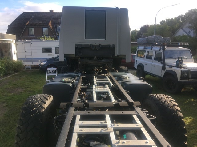

Wir wollen mit dem Tank an den Zwischenrahmen gehen, der ja eigentlich verwindungsfrei sein sollte.
Wollt ihr den Tank auch wintertauglich machen?

Julian, bei unserem 1222 kommt der Abwassertank In den Zwischenrahmen, da im originalen Rahmen erstens kein Platz ist, zweitens die Verwindung nicht zu vernachlässigen ist.

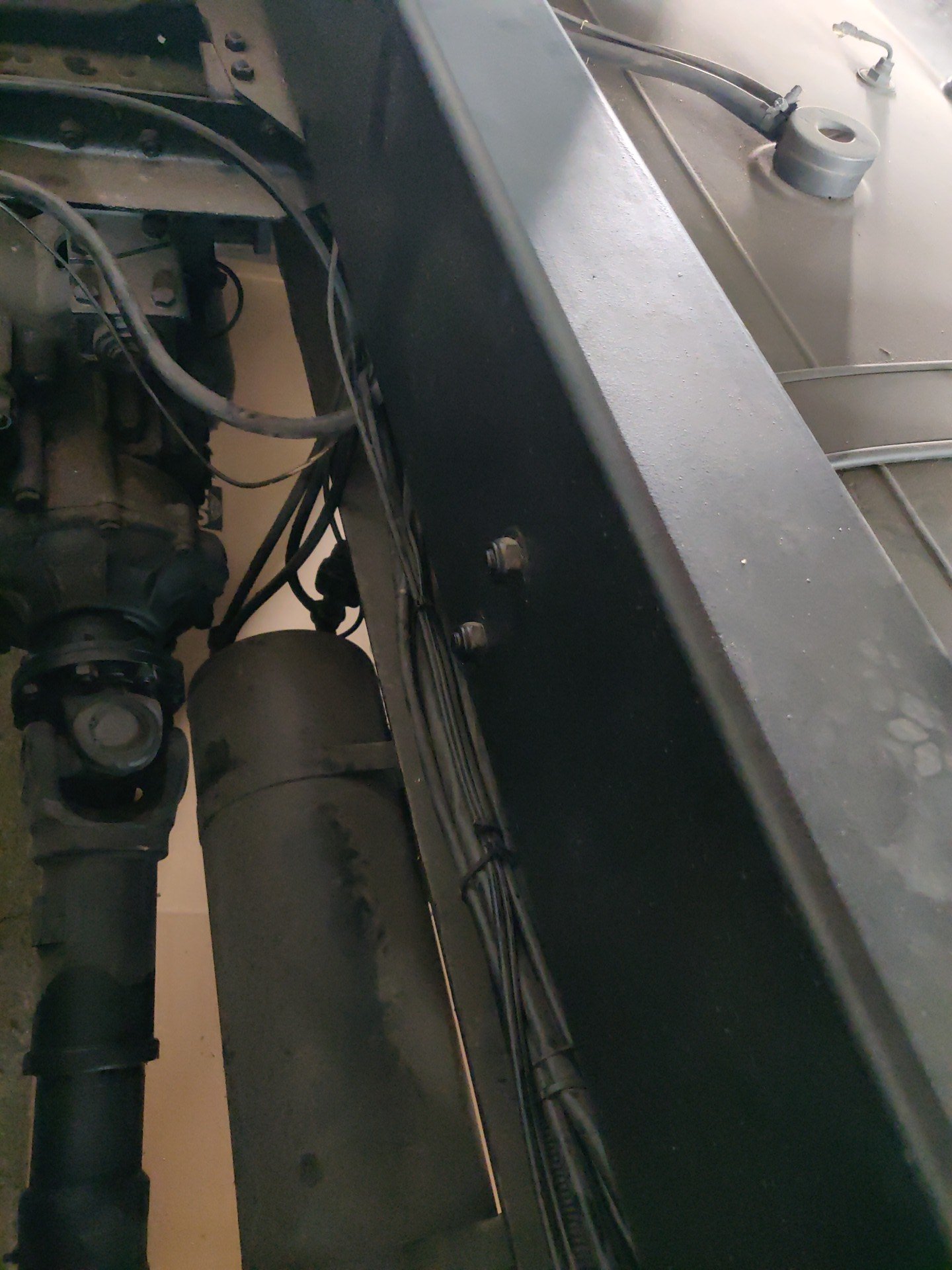

mein Abwassertank (70l) hängt am Hauptrahmen oder besser gesagt an zwei Traversen vom Hauptrahmen.
Dort waren schon Löcher drin (Ø13).
Dort habe ich vier Gewindestangen M12 mit Tellerfedern befestigt.
Unten sind dann wieder mit Tellerfedern Stahl-L-Profile befestigt, auf denen dann der Tank festgeschraubt wurde.
Nach vorn kann er nicht weg, da in wenigen mm Abstand die Konsole vom Getriebe ist (im Notfall).
Bisher ohne Probleme (10.000km).
Fahrzeug MAN G90.
Gruß Uwe

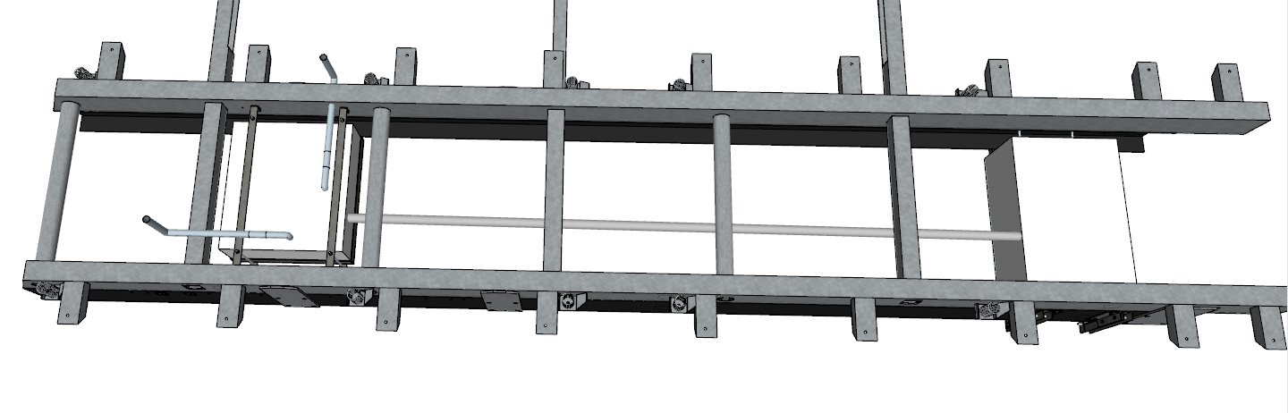

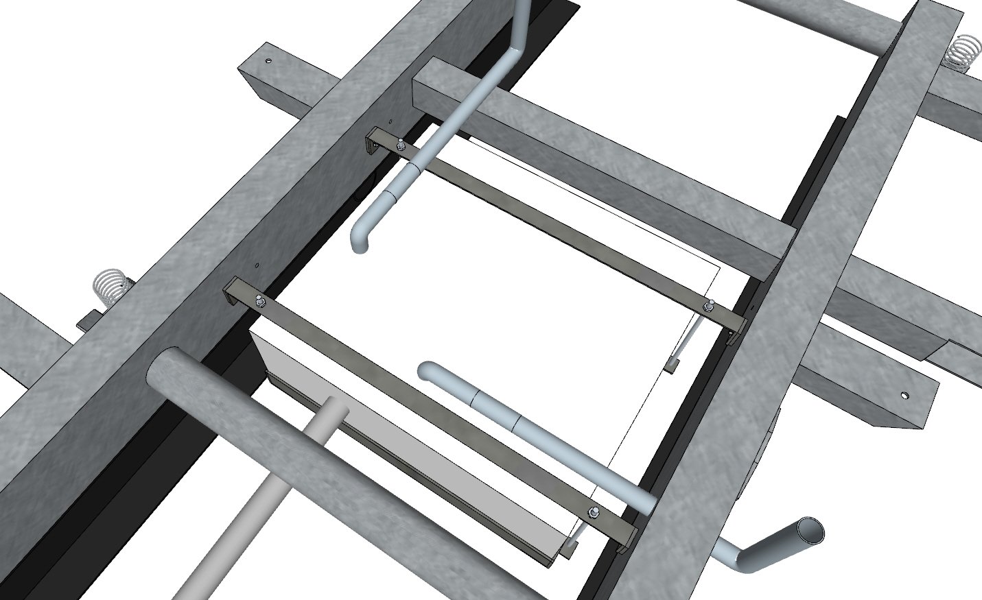

unsere Abwassertanks sollen auch in den Fahrzeugrahmen.
1 Tank (80 l) soll hinter die Hinterachse an den Fahrzeugrahmen, ein Tank (55 l) soll ca. 1 m hinter das Fahrerhaus
an den Zwischenrahmen, um hier Probleme bei Verwindung zu vermeiden.
Unsere Überlegung für den vorderen Tank,
2 gekantete Flachstangen in die Seiten des Zwischenrahmens schrauben, an diesen jeweils 2 Gewindestangen befestigen,
die einen Rahmen aus L-Profilen tragen in dem der Tank liegt.
Außerdem wollen wir die Tanks ggf. miteinander verbinden.
Und müssen wahrscheinlich mit der Abwasserleitung durch den Zwischenrahmen.
Der ZR hat ein Kastenprofil, 160 x 80 x 5mm.
Unsere Fragen:
Kann die Halterung mit den gekanteten Flachstangen den Tank sicher halten?
Schaden wir dem Zwischenrahmen durch das anschrauben der Flachstangen? bzw. durch das relativ große Loch (35mm)?
Wenn wir in den ZR schrauben, sollten wir dazu durch das komplette Kastenprofil,
oder reicht es ggf. aus, eine Schraube in die erste Wand 5mm zu setzen?
Anbei Zeichnung ZR mit Tank vorne, und mit beiden Tanks
Wir würden uns sehr über eure Einschätzungen, bzw. Hinweise freuen,
viele Grüße,
Benny und Susanne
Unsere Fragen:
viele Grüße,
Benny und Susanne
Re: Abwassertank im Fahrzeugrahmen?
1. Weißer Tank auf weißem Hintergrund ist suboptimal.
2. Flacheisen halte ich hier für ungeeignet. Die biegen sich durch und sind bald abgerissen.
Mach doch klemmen an den Unterfurt des Rahmens, und dann eine steife Platte drauf. Darauf liegt dann der Tank.
2 klemmen rechts, und eine (mittig) links.
- Beiträge: 17853
Das Flachmaterial wird vielleicht sogar eine Zeitlang funktionieren. Aber es wird ständigen Schwingungen ausgesetzt sein und dann brechen. Flachmaterial ist hier nicht geeignet.wildandfree hat geschrieben: ↑2022-02-07 17:55:51Unsere Fragen:
Ihr solltet (z.B.) ein Winkelprofil nehmen, damit die Gewichtskräfte des Tanks ordentlich aufgenommen werden können. Die Anbindung an den Zwischenrahmen wird dadurch etwas aufwendiger, es muß dann z.B. eine Abschlußplatte an das Winkelprofil angeschweißt werden zur Verschraubung mit dem ZR.
Bei den Dimensionen Eures ZR (160x80x5 !), schadet ihr dem ZR mit der Verschraubung und dem Loch nicht merklich.
Eine Schraube nur in die innere (5 mm dicke!) Wand des ZR reicht für den 55-Liter Tank sicher aus. Bei 4 Schrauben muß jede Schraube ja geschätzt nur 15 kg tragen (Tank selbst plus Inhalt).
