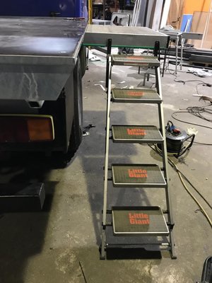

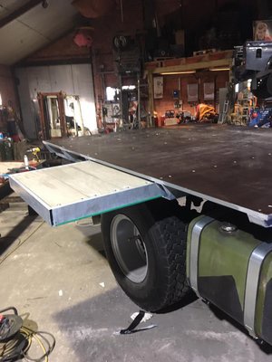

Moin Thomas,
gerne . Das Podest besteht aus verzinktem Rechteckrohr was in einem C-Profil gleitet . Als Gleitschicht dienen PE-Gleitprofile aus dem Maschinenbau . Die Vorteile: Leicht , Bulletproof und völlig unempfindlich bei Dreck, Modder , Salz , Regenwasser o.Ä. Die Auflage sind alte Schweinespaltenböden aus Aluminium.
Auf Rollen-und Rillenkugellager haben wir bewußt verzichtet, da sie erfahrungsgemäß mittelfristig den Rosttod durch Dreck und Salz sterben .
Die Leiter kann von vorne, von der Seite und von hinten an das Podest abrutschsicher angebracht werden.

Hi Oliver,
Danke für die Antwort. Gute Idee mit den PE-Gleitprofilen und dazu noch Bulletproof 👍. Gefällt mir.
Habt ihr die PE-Gleitprofile gleich als Winkelprofile (falls es das überhaupt gibt) verbaut?
Und habt ihr sie geschraubt oder geklebt?
Thomas

#6 Beitrag von midlifecrisis » 2020-09-06 15:10:20
Gibt's bei Mutfeldt in vielen Farben.
Wird auch "S grün" genannt.
Kann man einfach passend sägen, drehen, fräsen...
