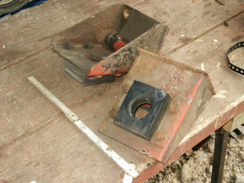

Also Kofferlagerung will ich die Light-Version verbauen, Festlager hinten, beweglich vorne, auch wenns dann mitm Durchgang schwieriger wird... 150mm Federweg werden wohl reichen.
Dazu will ich diese Schwalben nehmen, waren bereits bei der (jetzt abges++gten DoKa verbaut:
sind die ok? Wahrscheinlich ein bissel groß, aber das ist ja besser als zu klein

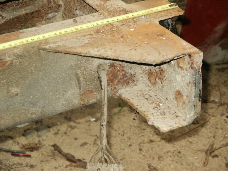

Ok,hinten würde ich den Koffer am liebsten an diesen Dreieckblechen festschrauben:
Dicke der Dreieckbleche 5mm, hiten mit Hecktraverse zusammengeschweisst: 10mm. reichen die 5mm aus? (Koffer wird leer reichlich eine Tonne wiegen)

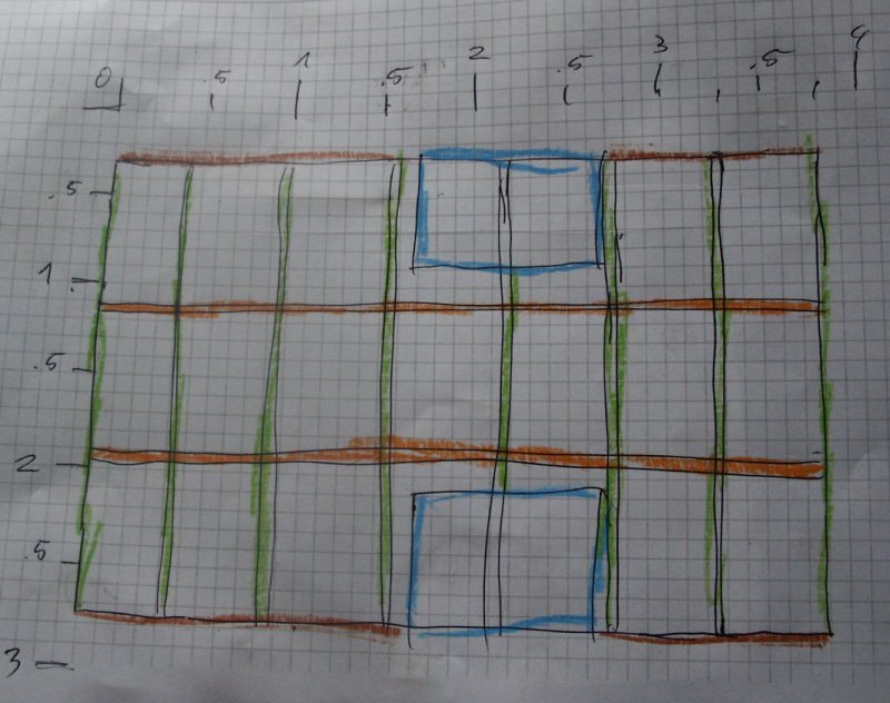

Dann hab ich mir auch schon Gedanken über die Konstruktion des Hilfsrahmens gemacht:
ORANGE sind die Längsträger aufm Hauptrahmen
GRÜN sind die Querträger
BLAU sind die Radkästen
BRAUN die Längsträger aussen
ALLE TRÄGER 60x60/3, außer die Radkästen, die werden 40x40/2
Jetzt die Frage: reicht ein Querträgerabstand von 50cm? zuviel, zuwenig?
Welche Anordnung ist am besten: Längsträger durchlaufen lassen, Querträger anschweissen? Querträger durch, Längsträger dazwischen schweissen? Oder unten Längsträger, Querträger drauf? (Wird halt doppelt so hoch
