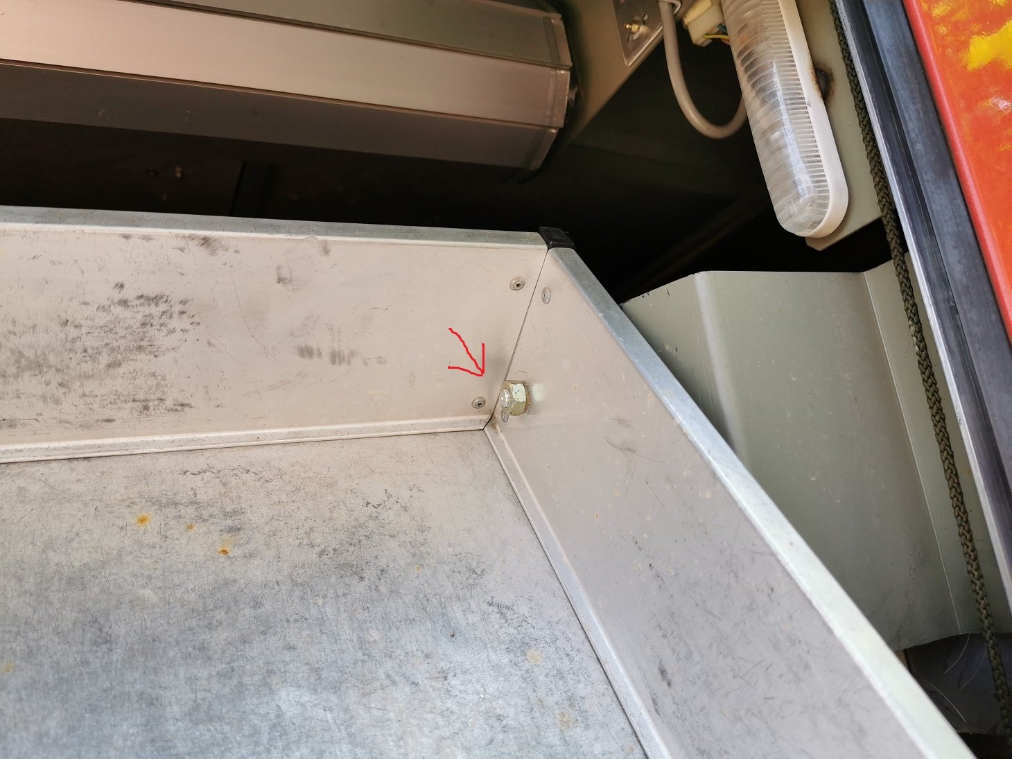

kann mir jemand sagen wie ich diese Schrauben an der hinteren Schublade losbekomme? Es gibt nur diese Mutter und auf der anderen Seite befindet sich die Laufrolle in der Führungsschiene.
Gruß Thomas

Nach meiner Erinnerung habe ich eine ähnliche Schublade nur komplett mit Führungsschiene aus dem Aufbau schrauben können.

Die Schiene ist festgeschweißt. Dachte auch ich könnte sie lösen, aber leider geht das nicht.

Ich habe die Lösung gefunden. An der linken Führungsschiene ist am Ende oben eine Öffnung. Dort kann man die Führungsrolle herausheben und dadurch die ganze Schublade aushängen.
Gruß Thomas
