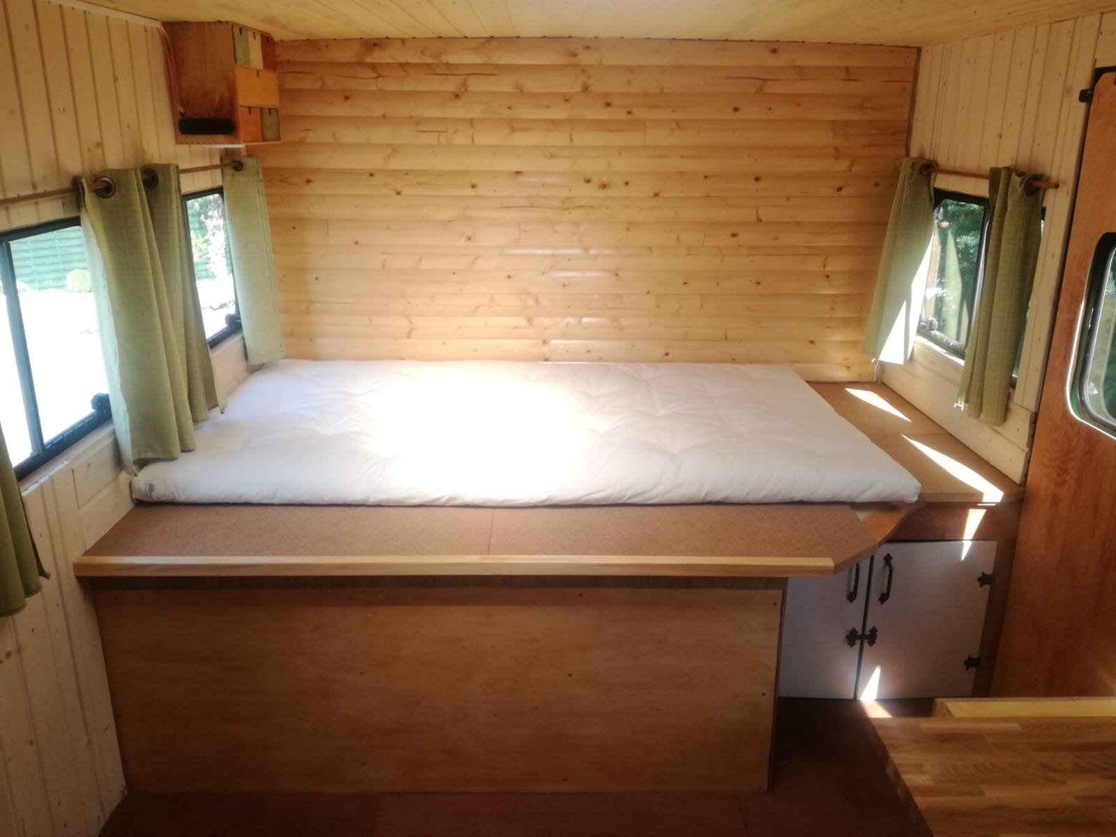

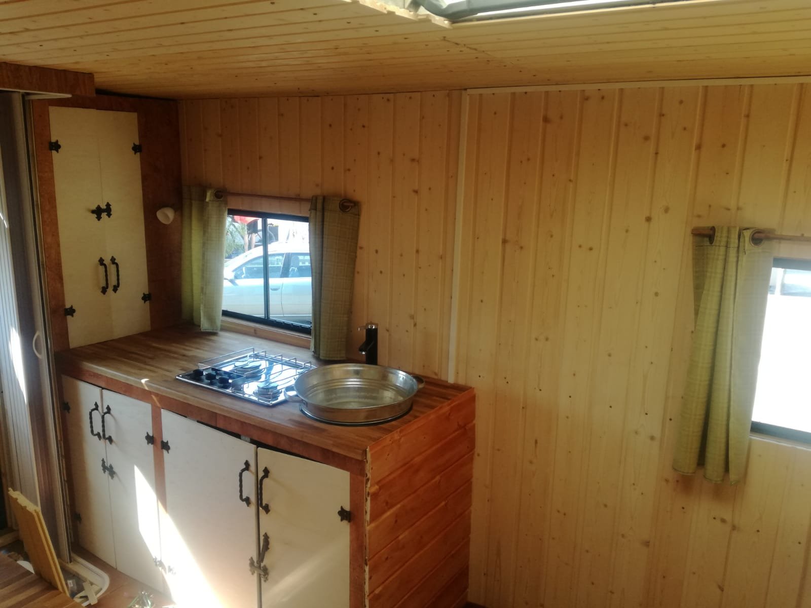

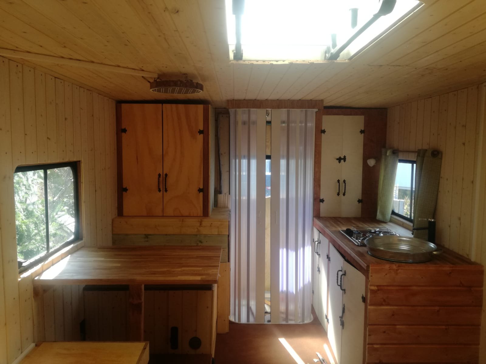

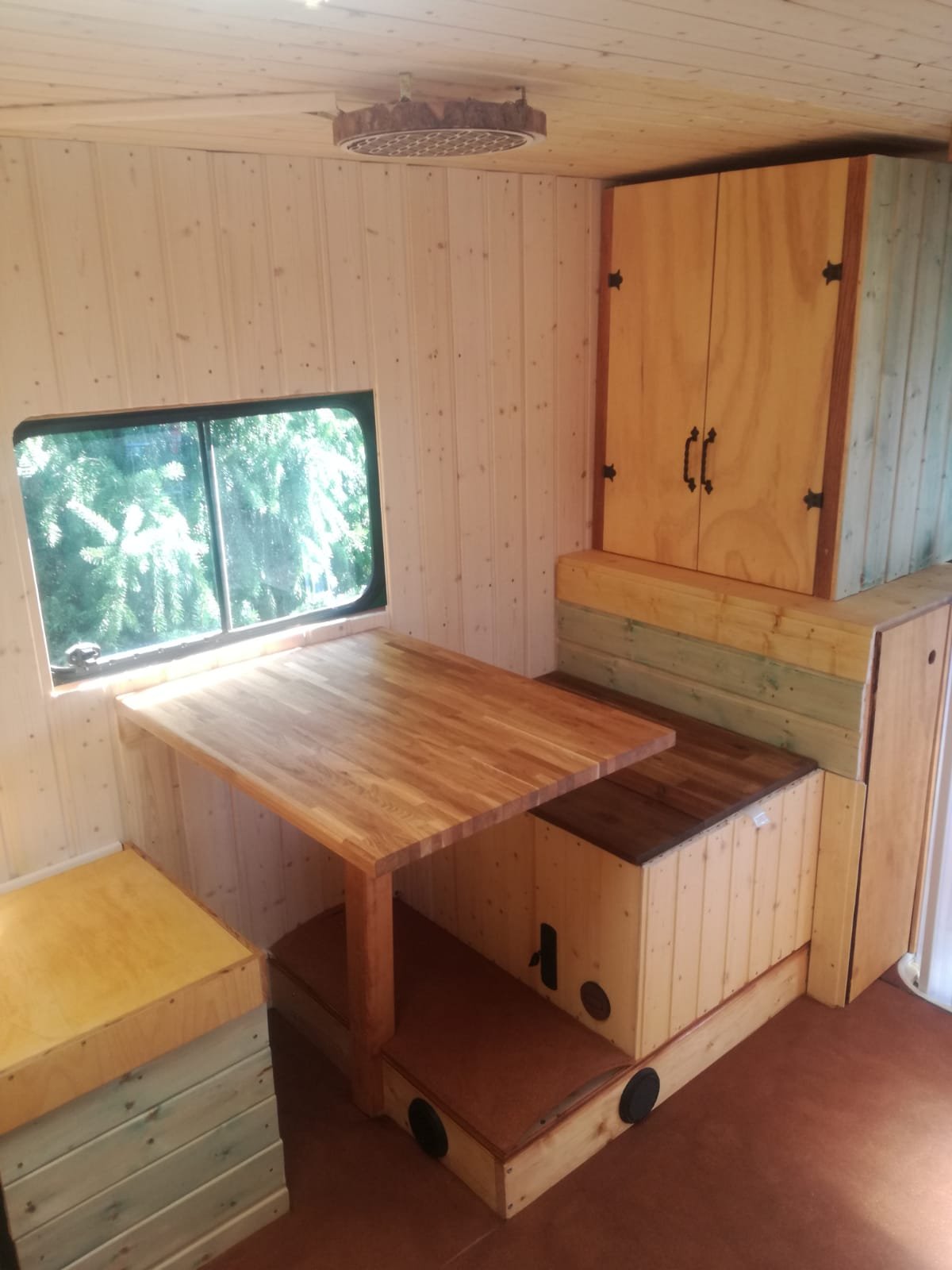

- Beiträge: 76
- Registriert: 2019-05-13 13:12:08
Re: Polizei MB 917A Funk Koffer
Also, wenn es klappt anbei Bilder meines Ausbaus bisher. Bin mit dem Funkkoffer top zufrieden.
Hallo David,
vielen Dank für die Bilder. Sieht hell und gemütlich aus.
Und ist vor allem eine gute Antwort auf die Eingangsfrage....
Zum Thema Dachterasse nur so viel, ist schick da oben zu sitzen (wenn man schwindelfrei ist).
Nur hat das Fahrzeug dann eine Höhe von ca. 3,5m
Hast du die vorhandene Isolierung entfernt?
Dein Gasanschluss ist hinten links? Hinter dem Rolltor?

- Beiträge: 76
Ja, ich hab die vorhandene Isolierung ersetzt. Wollte nicht mit Glaswolle rumfahren. Ist auch noetig gewesen, da an den Stellen, wo die Platten auf dem Dach zusammengeschweisst waren sich Rost gebildet hatte, den ich erstmal von innen bearbeitet hab. (Und jetzt ist aussen dran.)
Glaub grad hat der ca 3.2m, will da eigentlich nur ne kleine Holzterrasse draufsetzen wo ich dann mit Zelt oben pennen kann in schoenen Naechten.. Also max 10cm drauf setzen (das ist dann auch die Hoehe des Solarpaneels)
