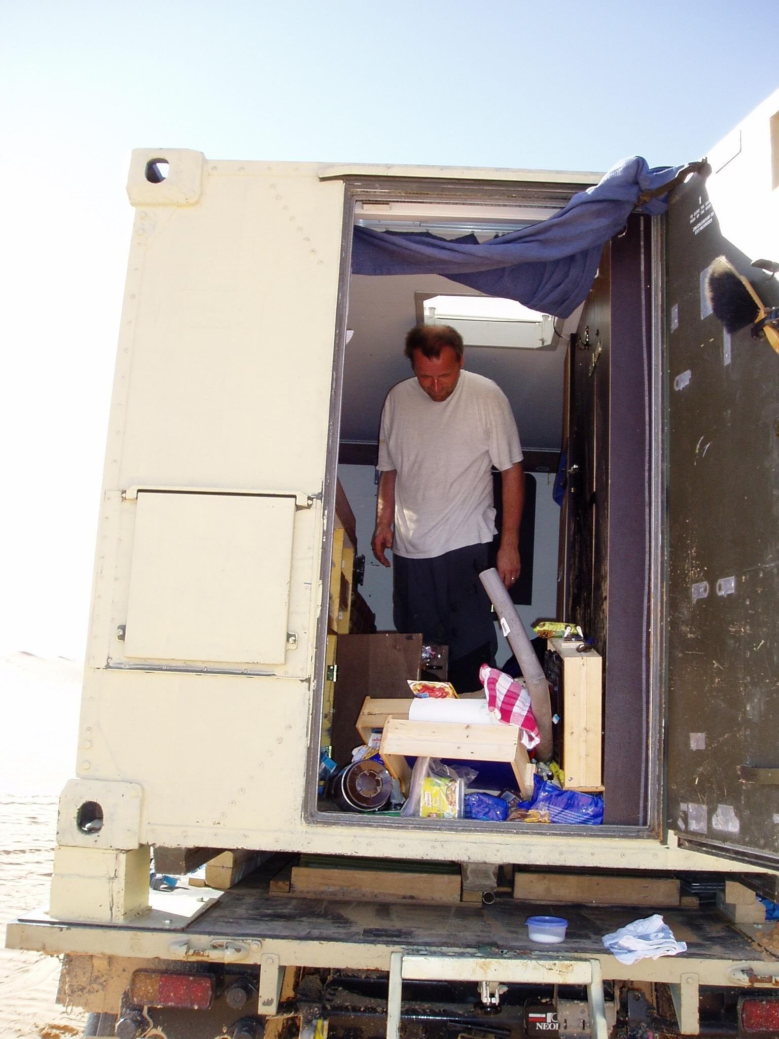

Als ein ehemaliger Schrägparker im tunesischen Sandkasten stelle ich mir das lustig vor: ich fahre mich in ziemlich schräger Position fest, die Bergung zieht sich hin, ich stelle deshalb den Motor ab, Zündung aus. Und hinten im Koffer entriegeln sich zeitgleich alle Schränke...
Nachtrag: bei mir sah es nach Selbstentriegelung 2003 so aus...

Die Lösung mit Magneten habe ich schon in einem Koffer gesehen - der Besitzer hatte damit Standard-IKEA-Küchenschränke (METOD) ausgerüstet und war damit zufrieden.
Die Haltekraft war hoch genug, dass man die mit normalen ziehen die Schubladen nicht aufbekommen hat.
Also mein Vorschlag zum Smart-Mobile-Home: GPS-Empfänger und wenn das System erkennt, dass man irgendwo am Zoll steht, dann gehen die Schubladen nicht auf ;-)
