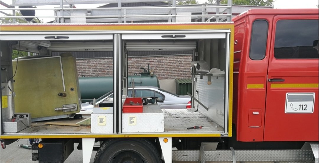

ich bin im Augenblick dabei den Löschtank (600l) aus dem Iveco Magirus (75-14) auszubauen. Bevor ich jetzt alles wild zerlege, gibt es von euch vielleicht ein paar Tipps was man da beachten sollte? Z.B. sehe ich nirgendwo wo der Tank befestigt ist. Ich kann zwar ein Spannband erkennen, sehe aber nicht wo das befestigt ist, auch von unten ist da nix zu sehen, bzw. ich sehe nichts. Irgendwo habe ich gelesen, dass der Tank "in " den Rahmen gebaut/verklebt wurde und nur durch zerschneiden herauszubekommen ist. Kann ich mir jetzt nicht wirklich vorstellen, schien aber so gewesen zu sein.
Danke schon mal für eure Tipps...

wir hatten einen 800 L Tank drin, er war nur mit den Spannbändern fest. Nach Demontage der Leitungen und Pumpe, konnte ich ihn mit etwas nachhelfen rausziehen. Achtung meiner hatte unten einen Ablasshahn den ich übersehen hatte und beim Ausbau hinderte.

Bei der D-Kabine mit originalen Magirus Koffer kann man den Tank relativ einfach durch abschrauben des Bodenstutzens (geht von unterm Fahrzeug aus super) und lösen der Spannbänder einfach hinten durch das Heckrollo rausziehen.
Das Ding ist auf Filz gelagert, also auch recht einfach.

genau dieser Stutzen macht mir Probleme. Irgendwie sehe ich keine Schrauben von unten. Der sieht eher eingeschweißt aus, vielleicht habe ich auch nur nicht richtig hingeguckt.

eine gerne praktizierte Vorgehensweise bei den Feuerwehr-Aufbauern ist es, den Tank und alle Innereien erst mal auf das Fahrgestell zu montieren.
Erst am Ende wird dann die Außenhaut montiert.
Das bedeutet, dass es großer Zufall ist, wenn man einen Tank am Stück und ohne Demontage der Außenhaut ausbauen kann. Normalerweise geht das nicht, sondern es müssen mit der Flex alle störenden Elemente und Halterungen abgetrennt werden.
Viel Spaß bei der Arbeit.

kurzes Feedback: Tank ist raus. War aber ein ganz schönes Gewürge. Jetzt kommt aber das nächste Problem. Der Tank stand genau in der Mitte des Wagens und ist mit Riffelblech umkleidet (s. Bild). Das Riffelblech ist aber mit den Ständern verklebt, die das Dach stützen, ich denke mit Karosseriedichtmasse oder ähnlichem. Das Blech bekommt man einfach nicht ab, schei...Zeug. So wie ich das sehe, muss man dazu die Ständer abbauen. Aber dazu muss der halbe Wagen auseinander gebaut werden, denn das Riffelblech ist nicht nur an den Senkrechten Ständern verklebt, sondern auch an den horizontalen Leisten am Boden und Dach, an denen wiederum auch die Rollos befestigt sind. Jetzt weiß ich auch was Sico weiter unten geschrieben hat.
Wenn einer einen Tipp hat, wie man die Teile trennen kann (mit Hitze oder was auch immer) immer her damit....

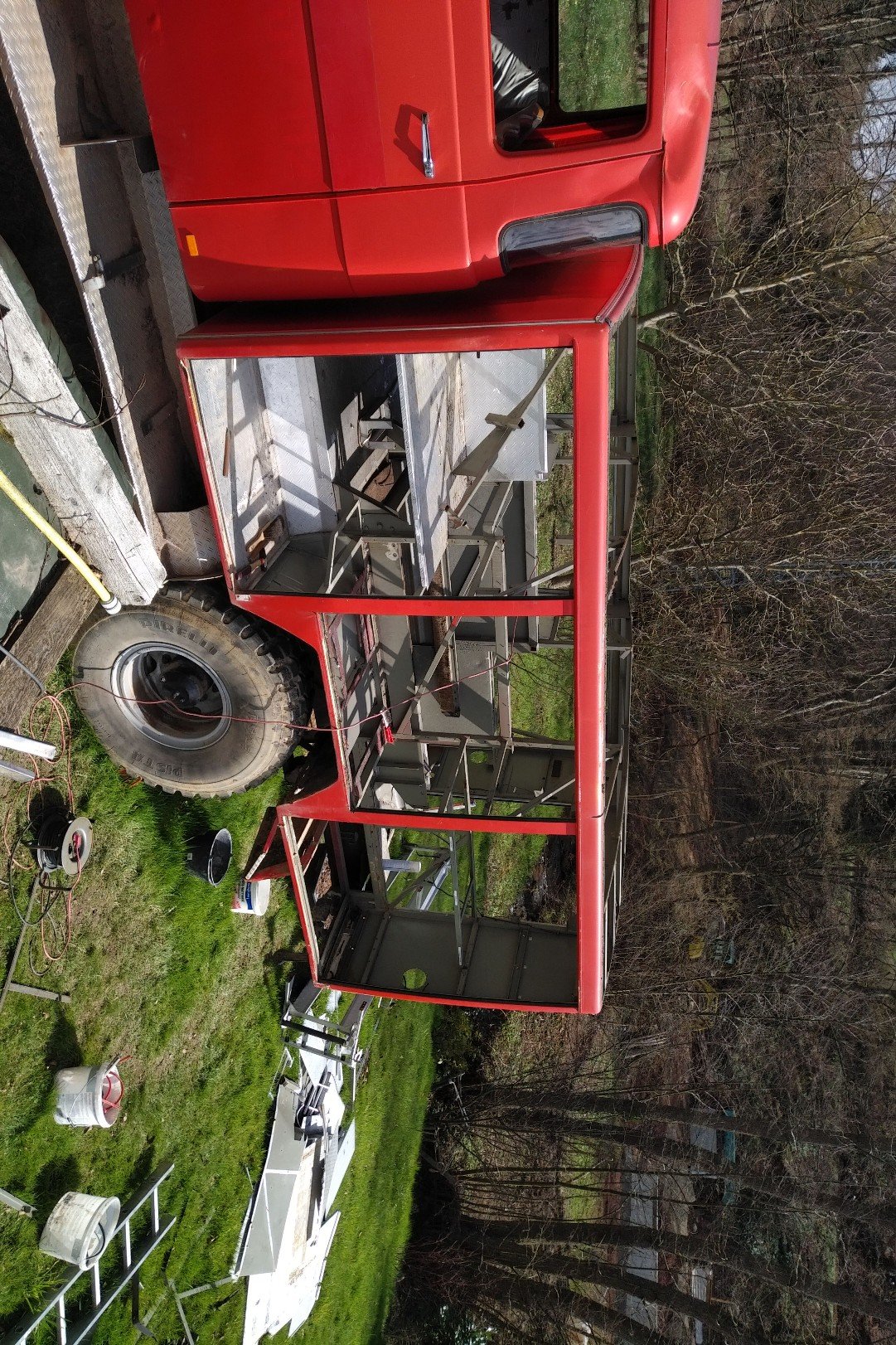

Beim Auseinanderbau des Aufbaus bin ich mit einem Karosseriemeißel und der Flex den Niet beigegangen, zum Durchtreiben dann Splinttreiber in passender Größe (ich habe 3 verschlissen bei der Aktion).
Wenn die Bleche verklebt sind die Niet entfernen und dann mit dem Meißel zwischen die Bleche in der Klebfuge ansetzen.
Empfehlung: nicht am Ostersamstag, das mögen die Nachbarn nicht so
Unser Garten sah zwischenzeitlich so aus: Ob sich das werkstoffreine Zerlegen rechnet möge bitte jeder für sich ausrechnen.
Ich habe vom Schrotterlös einiges für das Nachkaufen von Trennscheiben, Schruppscheiben und Durchtreiben verwenden dürfen...

vernietet sind die Bleche nicht, bei mir sind die nur geklebt. Das mit dem Karosseriemeißel habe ich an anderer Stelle schon probiert. Das geht nur gaaaanz langsam voran. Das Zeug klebt wirklich wie Hulle...
Ich hatte eigentlich vor erst einmal innen alles raus zu machen und dann so nach und nach alles einzubauen, sozusagen ein "rollender Umbau"
Du hast deinen scheinbar komplett entkernt und hast/willst ihn komplett neu aufbauen, oder?
Rainer

Folgendes Werkzeug hab ich verwendet:
Flex
Elektro Fuchsschwanz (Säbelsäge)
Akku-Schrauber (Niete aufbohren)
Hammer + Meissel
Ganz wichtig: NICHT ZIMPERLICH SEIN
Klebung immer auf schälung öffnen, Niete auf Kopfzug.
Bei Schrauben einfach den Kopf abflexen, geht meistens schneller als die richtigen schlüssel zu holen...
Effektiv ist es ca ein Tag Arbeit....
Das beste Werkzeug währe wohl ein plasmaschneider.....
Flex
Hammer + Meissel

Nix anderes hab ich gemacht.... (zumindest bis ich mit der Flex alles abgeschnitten und höher gelegt hab).
Alle einbaueten "grob" aus dem Koffer rausschneiden.
Die letzten 2cm die ver- klebt/nietet/schraubt sind kannst du viel einfacher ausbauen wenn du erstmal im Koffer stehen und arbeiten kannst.
Ist das Ding leer, kommst du auch an alle Schrauben rann, und die Klebungen kannst du viel besser öffnen wenn da nurnoch 4cm blech befestigt sind, und nicht ein ganzes Regal!

Bei mir ist jetzt alles raus was abstützt.
Ich hab da eine schnelle FEM Analyse gemacht, mit dem Ergebnis das es halten müsste.
In der realität tuts das auch! Wackelig fühlt es sich auch nicht an. Ich hab aber auch noch tragende Wände eingebaut, ich glaube aber nicht das die notwendig sind.
