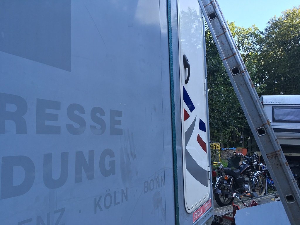

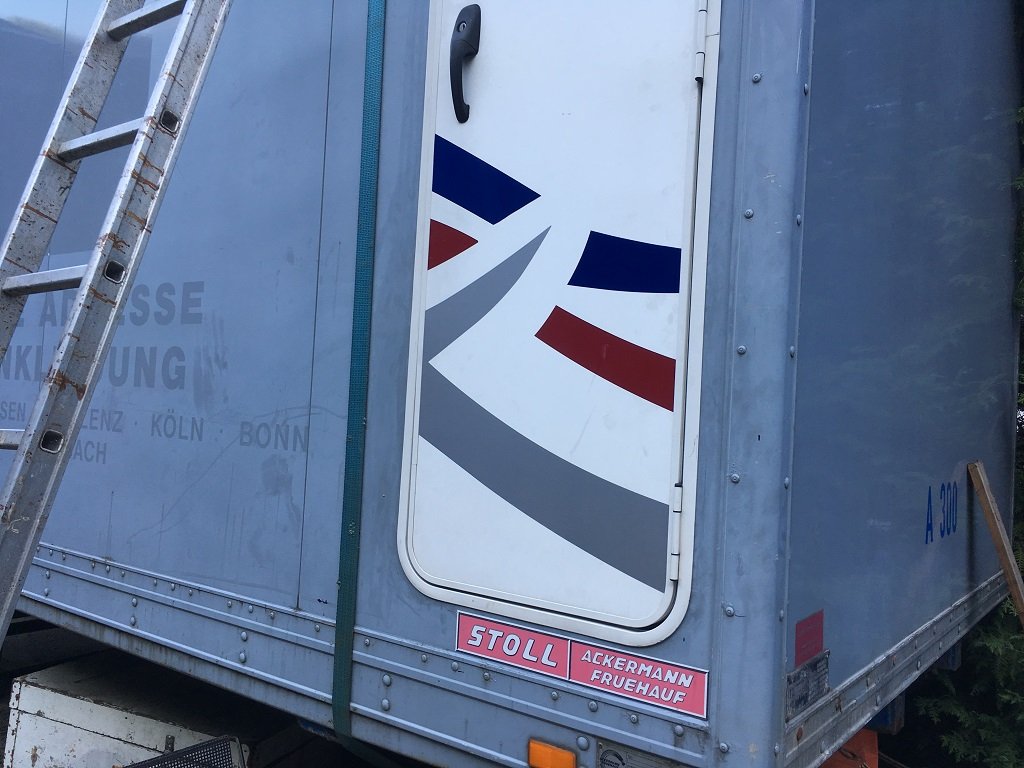

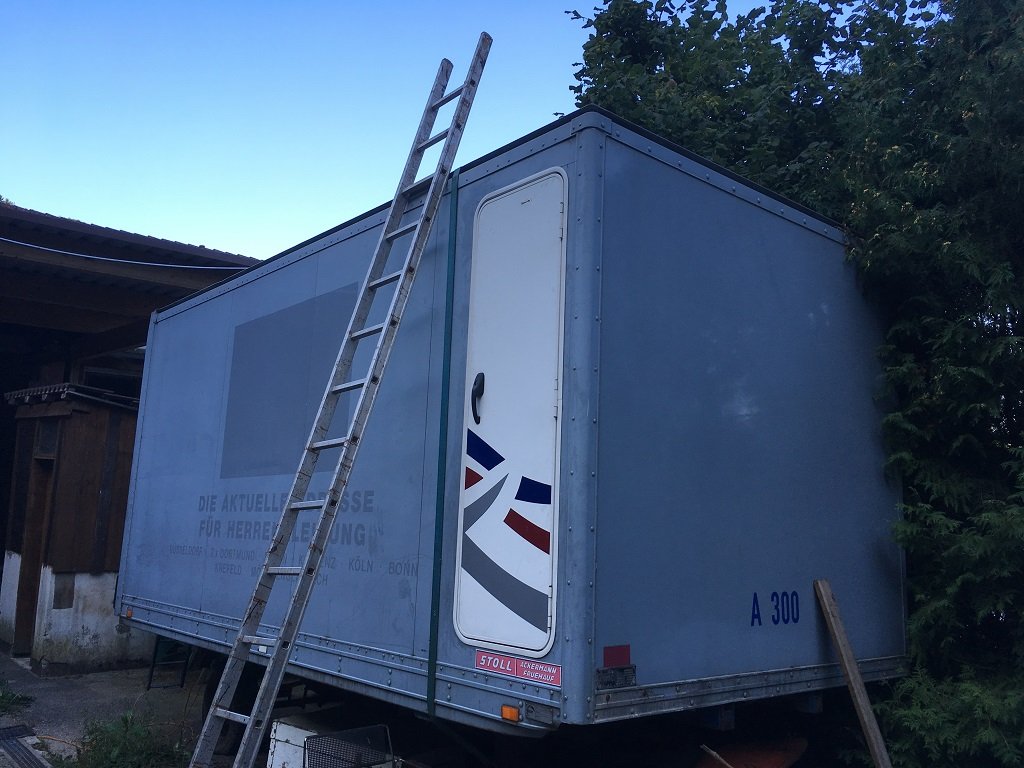

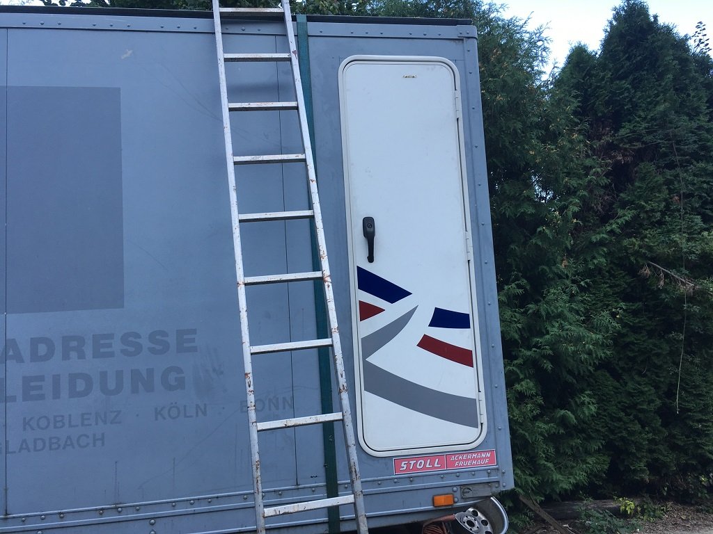

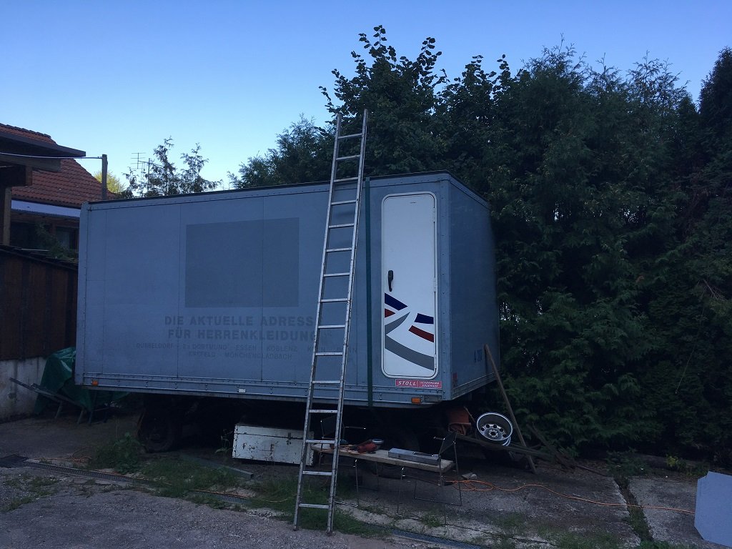

heute hatte ich mal Zeit und Lust mit meinem Koffer anzufangen, das heißt ich habe mal so weit es dann heute Mittag ging den Ausschnitt für die Tür gemacht.
Morgen werde ich noch kleine "Anpassungsarbeiten" vornehmen, bevor ich den Rahmen einkleben und ein dichten kann.
Denke die Bilder zeigen das ganz gut.

Hallo Thilo,... da bin ich neugierig, was aus dem Aufbau wird, was hat der für einen Wandaufbau?
Ist der schon isoliert?

Schicker Koffer.. Welche Maße konntest denn ergattern?
Isolierste nochmal drüber?

momentan ist der Koffer Luftisoliert, werde die Wände und das Dach mit 40mm, den Boden mit 80-100 mm isolieren.
Die Außenmaße von dem Koffer sind, 5,1m Lang, 2,5m Breit und 2,3m hoch (wenn er auf dem Zwischenrahmen aufliegt).
Ich habe den Koffer schon etwas länger als zwei Jahre, aber die Zeit..., naja jetzt ist mal ein Anfang gemacht.
