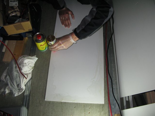

Hallo Leute,
was empfehlt Ihr als Kleber um Styrodur-Platten auf eine (lackierte) Aluwand (Shelter) zu kleben?
Silikon, Sika (welches?), Montagekleber, Spucke, ... ?
Hab heute zwei Platten mit Montagekleber angepappt, aber ich glaub das hält nicht richtig.
Kann aber auch daran liegen, dass der Kleber schon asbach ist und ich die super glatte Wand nicht angeschliffen habe.(?)
Ach und wenn wir schon mal dabei sind:
Auf das Styrodur müssen 1,5mm PVC-Platten verklebt werden. Wie kleb ich das fest?
Und wie klebe ich PVC-Platten auf blankem Alu fest?
Viele Grüße!
Jan
Viele Grüße!
Jan

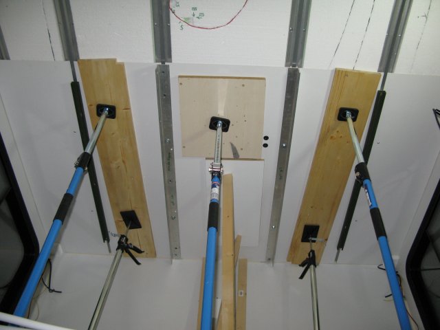

Ich hab zum Kleben jetzt Sprühkleber von Würth genommen.
Funktioniert recht gut. Geht natürlich nur, wenn der Untergrund total eben ist.
Besonders ergiebig ist das allerdings nicht mit den Styrodur und Syroporplatten. Man soll beidseitig sprühen. Auf den Platten reicht aber ein dünner Film nicht aus - der zieht einfach ein und klebt nicht. Dafür reicht beim Alu ein dünner Film.
Zum Schluss hab ich nur noch einseitig aufs Alu gesprüht.
Teilweise hab ich noch zusätzlich Montagekleber von Uhu verwendet.
Um später die PVC-Platten mit den Styrodurplatten zu verbinden, werde ich Montageschaum nehmen. Damit kann ich Löcher, Lücken und Unebenheiten überbrücken und ausgleichen. - Wehe dem ich muss diese Isolierung /Verkleidung irgendwann mal runternehmen. Dann muss ich wirklich ALLES wieder rausreissen (Würde ich nicht tun; wäre quasi Totalschaden).

Wollte nur kurz von diesem Task berichten; ich hatte es ja schon ein wenig bei der LED Beleuchtung angesprochen.
Wir haben 1,5mm PVC-Platten genommen. Solche Platten werden zur Sandwichwandherstellung verwendet. Ich glaube nicht, dass die groß gasen - zumindest bei 70°C Wassertemp. in der Wand richt mach nichts.
Verklebt haben wir mit einem Spezialkleber. Name unbekannt. Er schäumt leicht auf und klebt wie die Hölle - sowas hab ich noch nicht erlebt. Selbst Sika kommt da nicht ran... (und an den Fingern nicht mehr ab)

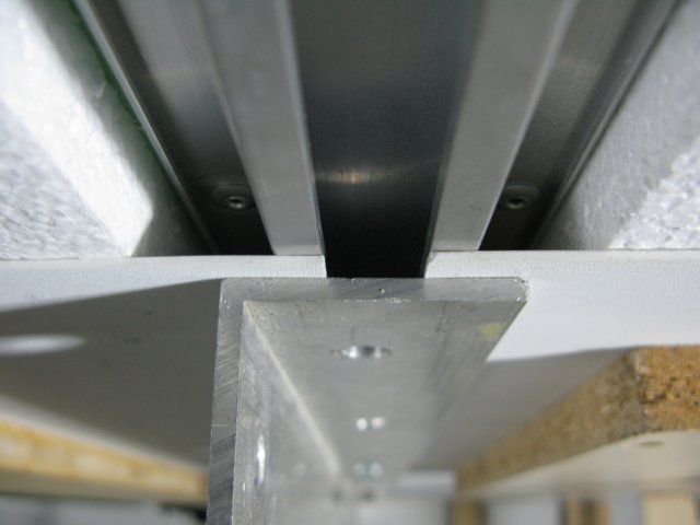

Wir haben uns entschieden die C-Schienen offen zu lassen, da wir immer wieder froh waren diese spontan nutzbare Montagemöglichkeit zu haben. Deshalb sind die Platten so verklebt:
