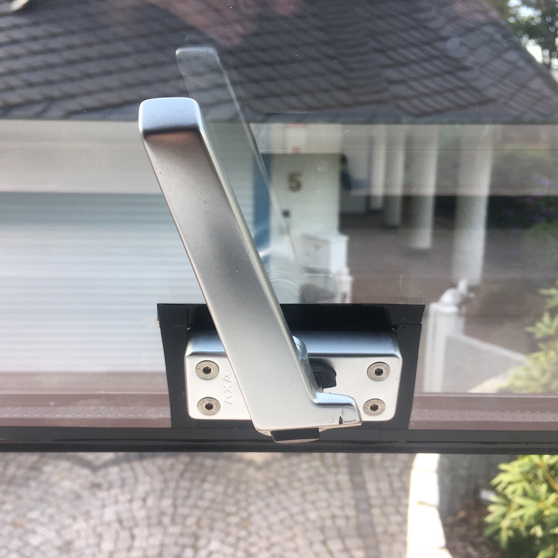

So, hier mal die Antworten auf die Fragen.
Ja sind Outbound Fenster. Am Rand wird die Folie mit einem schmalen Dichtband verklebt. Versuche mal ein Foto zu machen. Kostet für 8 Fenster unterschiedlich in der Größe 1100 €. Klingt viel, aber alleine die Folie hat einen stolzen Preis und die 3 Monteure waren von 0900 bis 1430 dabei. Fenstergriffe und die Halterung der Aussteller mussten ausgeschnitten werden. Die Folie hat eine ganz leichte Bronze Tönung.

von Seapilot
Hoffe man erkennt das. Eine Art doppelseitiges schwarzes Klebeband. An den Enden des Glases nicht zu sehen da Outbound dort auch mit schwarzer Dichtmasse arbeitet. Um die Griffe sieht man es dann leider. Anders geht das aber nicht vernünftig. Zwar klebt die Folie auch ohne Dichtband aber es verhindert Eindringen von Staub und Fechtigkeit. Es können alle handelsüblichen Fensterreiniger oder aber Seife verwendet werden. Nur Topfschwämme oder Ähnliches ist tabu. Und keine Ammoniakhaltigen Reiniger

Laut Lieferschein wurden 4,4 qm Folie und 21 lfm Randversiegelung Silikon/Edge Siling Tape verwendet

Hallo Knut,
das Dichtband um den Fenstergriff wirkt auf dem Foto irgendwie hingepfuscht und auch nicht winklig. :blush:
Das hätte ich so nicht akzeptiert. Versaut auch noch die eigentlich schöne klare Fensterform.
Bitte nicht in den falschen Hals bekommen, ist nur meine persönliche Meinung.

Stimmt ist nicht ganz im Winkel, aber das ist auch ein extrem fummlige Sache . Und ja ohne die schwarzen Umrandungen sieht es besser aus. Aber mir war wichtig insbesondere im Winter bessere Isolierung zu haben und weniger Kondensat. Denke auch im Sommer wird die Klimaanlage weniger schuften müssen. Von daher alles eine Abwägung. Sollte es die Erwartungen nicht erfüllen dann war das halt ein Missgriff den man aber zumindest optisch wieder korrigiert bekommt

Da bin ich auf die Erfahrungen gespannt. Bitte Bericht. Habe übrigens heute die etwas unsaubere Verarbeitung der Dichtstreifen moniert die auch an einem Fenster nicht vollständig angebracht wurden. Wird nach unserer Georgien Tour nachgebessert. Zur Entschuldigung könnte man anmerken das es gestern sehr heiß war und die Einbausituation doch im Vergleich zu normalen Fenstern im Haus etwas problematisch.
