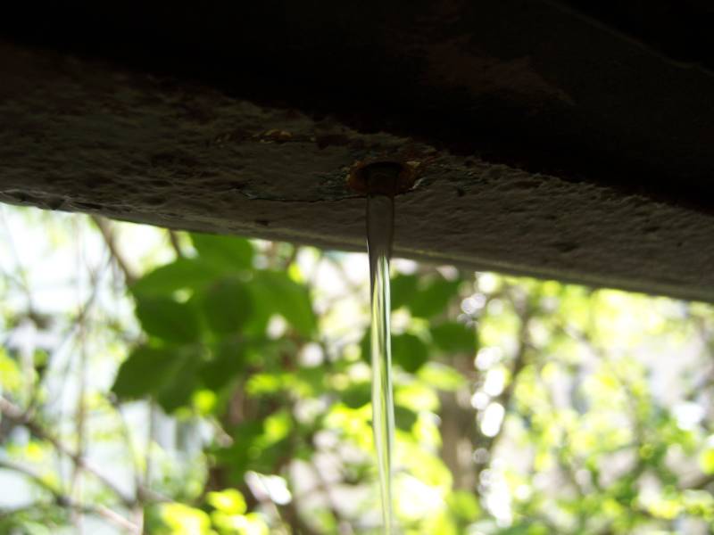

Also nu isses passiert, gestern wurde der Koffer ausgeräumt und alle Verkleidungen abgerissen,
altes Styro raus,... Ihr kennt das sicherlich. Heute kam dann das hintere Rolltor raus. Und dann
die Decke runter.
Als ich dann eine Schraube aus der Metallleiste drehte, die an den oberen Holm (hinten oben,
quasi der Sturz vom Rolltor) geschraubt war passierte folgendes:
Naja, das hatte ich an einem kleinen Querträger vorne an der Decke vorne schonmal, das es ein
bißchen tröpfelte als ich ne Schraube löste. Aber als ich es nach 2 Minuten immer noch lief

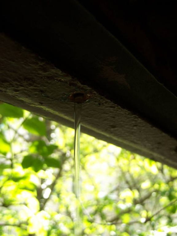

habe ich obiges Foto gemacht (das war exakt um 15:55:44). Naja, dachte ich dann kanns ja nicht
mehr lange dauern. Um genau 16:00:14 bot sich mir folgendes Bild:
Ich überlegte mir langsam mal nen Eimer zu holen, aber hört ja bestimmt gleich auf. 2 minuten später:
Hmmm, was ist da los??? Dann werden wir mal nachhelfen und lösen mal fix noch eine von den
Schrauben die leichtgängig sind (hinten und um genau 16:06:06):
Aus Langeweile über diese japanischen Wasserspiele räumte ich ein bißchen Abfall weg und siehe da, bereits
um 16:32:41 ging der Strahl in ein Tröpfeln über.
Oh man, ich kann euch sagen.... HILFE!!! Das war doch gar nicht geplant :-D... Ich denke mal
50 Kilo wirds schon gebracht haben... Hmmm, ob ich das gleich zum Wasertank umbaue..

#2 Beitrag von LKW » 2008-04-22 21:46:01
das war doch die eingebaute Dusche vom Vorbesitzer.....
aber Du schraubst ja nett im grünen ! Wo ist das denn ?

#3 Beitrag von Veit M » 2008-04-22 22:33:56
Die gute Hohlraumkonservierung :eek: , jetzt kann überall Luft ran und wird bestimmt rosten. :(
Das muß jetzt alles mit FluidFilm oder so wieder aufgefüllt werden, ist ja gewissermaßen ein Ballasttank. Kannte ich bislang aber nur von Schiffen und Leuten die Schrott abliefern und die Menge durch LKW wiegen vorher/nachher bestimmen lassen. :ninja:

#4 Beitrag von nordlicht » 2008-04-22 22:38:05
Tja Transporter, jetzt hast Du es versemmelt!
Das war wohl die Isolationsflüssigkeit zur Vermeidung von Kältebrücken an Hohlprofilen.
Ersatzweise kannst Du aber auch heissen Kamillentee reintun.

#6 Beitrag von Ulf H » 2008-04-23 0:50:08
Das scheint "normal" zu sein, auch bei einem von mir entkernten Aufbau gab es solche Wasserquellen. Da die Brühe klar ist, scheint der Rost noch nicht all zu weit fortgeschritten zu sein.
Jetzt gilt es unbedingt den Zulauf zu stoppen und den Hohlraum vor Gammel durch Restfeuchtigkeit zu schützen, irgendetwas öl- oder wachsbasiertes mit hervorragenden Kriecheigenschaften sollte da helfen.
Richtig lustig wird es erst, wenn so ein Vierkantroht vollständig mit Wasser gefüllt ist und dann einfriert. Ich kenne da einen Anhänger, bei den so ein massives Vierkantrohr zu einem fast runden Querschnitt umgeformt wurde.
Gruß Ulf

#7 Beitrag von ingolf » 2008-04-23 7:34:08
Hallo Dirk,
mein aufrichtiges Beinkleid. Die letzten Wasserspiele dieser Art kamen aus einem Hano-Aufbau. Der war da eigentlich schon tot. Mit viel Mumpe und Farbe lief er noch eine Saison und dann wieder viel Mumpe und dick "Bauernblind" drüber und weg damit....
Entweder war da was ziemlich undicht oder genauso warscheinlich kann es Schwitzwasser sein. Nichts ist so wichtig, wie die DampfSPERRE.
Hoffentlich bekommst Du das innen und außen dicht. Holz mit Metall ist da aus meiner Sicht eher eine Herausforderung.

#8 Beitrag von tauchteddy » 2008-04-23 8:19:03
Ulf H hat geschrieben:Richtig lustig wird es erst, wenn so ein Vierkantroht vollständig mit Wasser gefüllt ist und dann einfriert. Ich kenne da einen Anhänger, bei den so ein massives Vierkantrohr zu einem fast runden Querschnitt umgeformt wurde.
So ein Rohr kannst bdu in meinem Kofferraum besichtigen. In meinem einen Anhänger hat das Eis einen Träger sogar aufgerissen.

#9 Beitrag von Transporter » 2008-04-23 9:05:56
Ein Hoch also auf die Klimaerwärmung.
Ich bin auch gespannt, wie das Wasser da rein kam, da ich bei diversen Dachbesichtigungen immer dachte "Alles super". Ich hoffe das es Kondens/Schwitzwasser war.
Das Wasser war übrigens nicht rostig und es roch auch nicht vermoddert oder alt. Naja mal sehen. So, jetzt ab an der Schlagschrauber, mal sehen ob ich die restlichen Schrauben aufkriege.

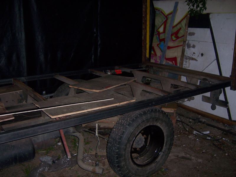

Transporter
Beiträge: 3381
#17 Beitrag von Transporter » 2008-04-23 17:59:48

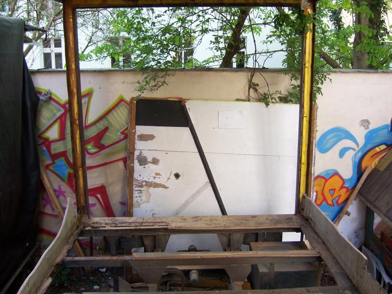

So, daß sind doch mal ganz neue Einsichten:
Transporter
ingolf

#18 Beitrag von ingolf » 2008-04-23 20:43:57
Hallo Dirk,
schön zu sehen, daß trotz der demolierten Behausung der Rechner läuft :D

Guter Anfang. Sieht nach wenigstens noch einem Tag Arbeit aus. :D

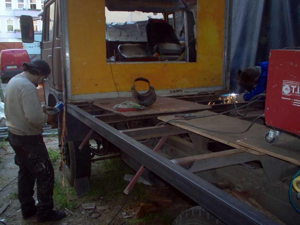

Transporter
Beiträge: 3381
#19 Beitrag von Transporter » 2008-04-23 21:10:12
ingolf hat geschrieben: schön zu sehen, daß trotz der demolierten Behausung der Rechner läuft :D
Hey immer. Den brauch ich ja um nebenher Geld zu verdienen. Schön ist das der Längsträger (oder eigentlich ist es mehr ein "Band") quasi Rostfrei ist. Zwar gibts ein paar oberflächliche Roststelle, wo Wasser durch die Nieten eingedrungen ist ansonsten siehts gut aus.
Morgen soll die andere Wand und der Boden raus. Mist, und die Kundschaft steht schon Kopf wo ich bleibe und warum ich sowenig Zeit für Sie habe; ich sag immer: "Großauftrag" :D

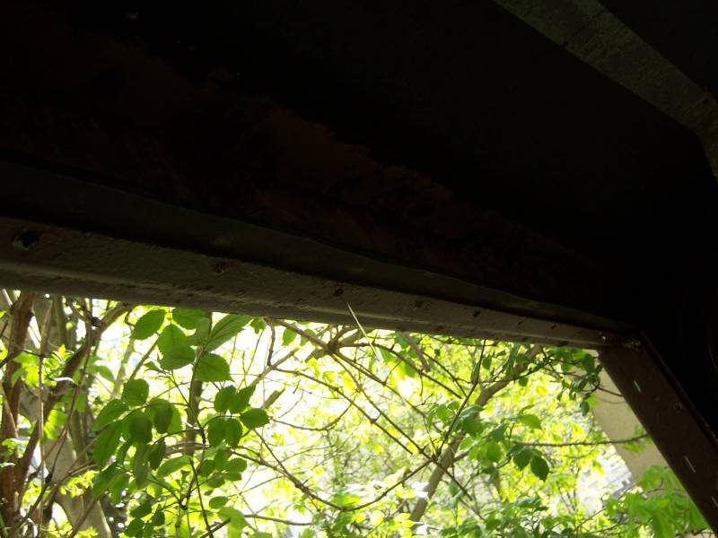

PS@Alle:

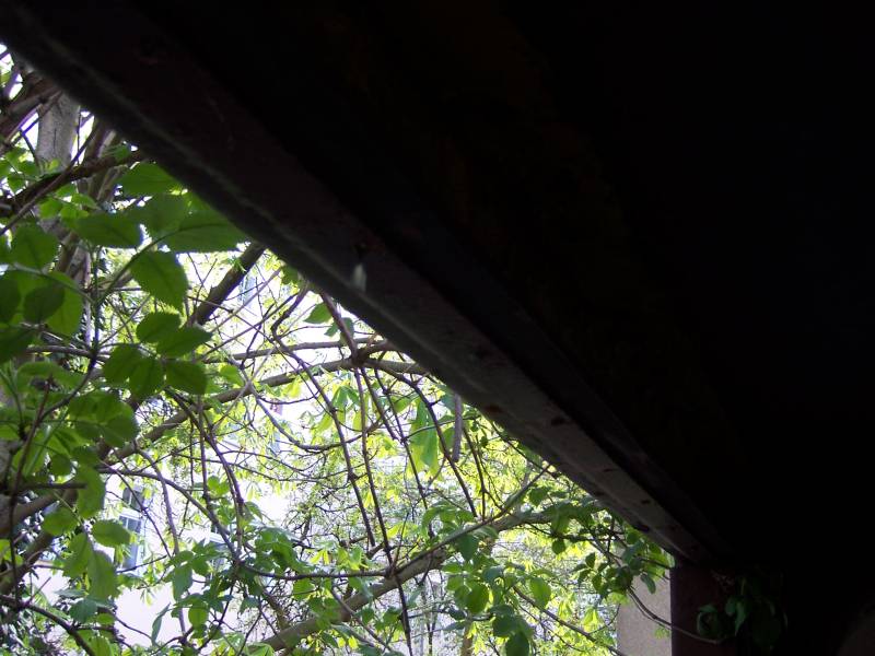

Was mach ich mit den Nieten im Dach? Die halten so Versteifungsprofile. Bei zwei Stück kam ein bißchen Wasser raus, als ich die Innenverkleidung abgenommen habe.
Da sind also ein paar dieser Nieten undicht; deswegen am Dach rumflexen würd ich ungern und ich hab auch schon mehrfach gelesen, das zwecks Sonne/Schatten/Temperaturen die Nieten sowieso irgendwann undicht werden.
Also was tun? Sika drauf und gut (und alle 3 Monate mal schauen)?

#20 Beitrag von Veit M » 2008-04-23 21:29:41
die Nieten am Dach drin lassen. Sind die noch fest? Loose Farbe etc. wegmachen (Drahtbürste ?), entfetten falls nötig, und dann mit Sikaflex abdichten. Das Zeug bleibt elastisch und dichtet dann von oben ab. Sieht vielleicht nicht so toll aus aber da oben guckt ja keiner drauf und so ein paar schwarze Gnubbel oder vielleicht weiß. :)
Ist wahrscheinlich auf der anderen Seite ähnlich, da schon mal nach Wasser "gebohrt / geschraubt"?
Wenn Du die Kiste wieder zusammenbaust bohre an ein paar Stellen Löcher in die Vierkantprofile (z.B. seitlich) damit Du leicht Hohlraumkonservierung einbringen kannst.

ingolf
Beiträge: 3214
#21 Beitrag von ingolf » 2008-04-23 21:36:27
Hallo Dirk,
ich würde jede 2. Niete ausbohren und mit einer neuen Blindniete (geschlossen, stahl cadmiert) in neutralem Silikon oder irgendeiner anderen Mansche ersetzen. Dann den Rest.
4mm geht mit Gesipa Handzange, 5mm ist eher was für die Druckluftzange.
Eigentlich ist der Witz an einer Niete, daß sie form- und kraftschlüssig ist und sich nicht lockert.
Das kannst Du aber auch noch machen, wenn die Wand wieder drin ist.
Grüße, Ingolf

#25 Beitrag von Ulf H » 2008-04-24 12:37:23
ingolf hat geschrieben:... jede 2. Niete ausbohren und mit einer neuen Blindniete ... in neutralem Silikon oder irgendeiner anderen Mansche ersetzen. Dann den Rest....
Wenn Du jede 2. Niete drinnelässt, wirst Du kaum neue Dichtmasse einbringen , geschweigedenn alten Dreck ausräumen können.

#29 Beitrag von DäddyHärry » 2008-05-07 12:02:40
Zwei Mann bei der Arbeit:
Und der "Handlanger" hat auch noch fotografiert.
(Tom Zupancic)
