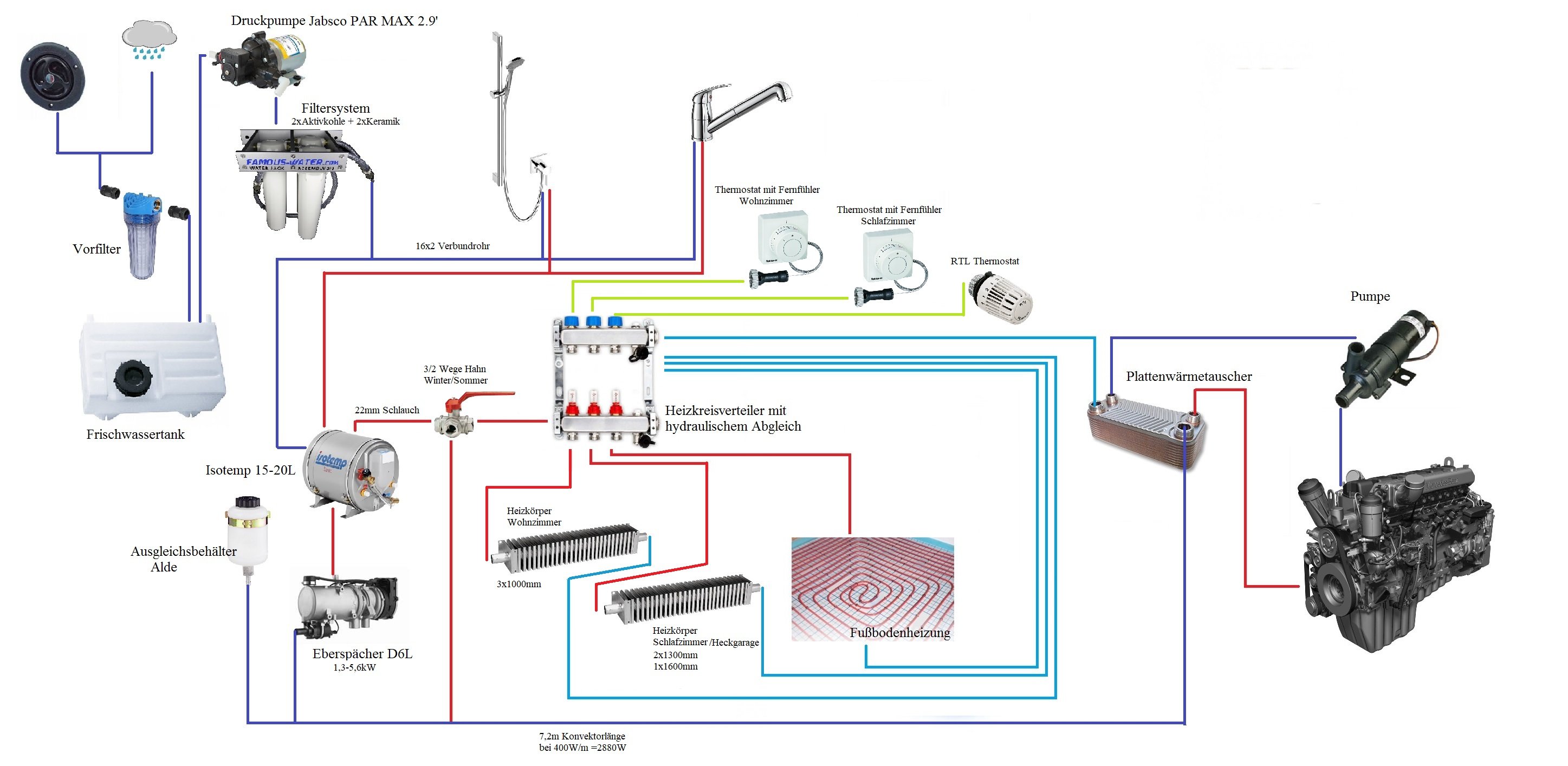

Verbaut wurde mittlerweile eine D6L (1,3-5,6kW) mit Plattenwärmetauscher am LKW.
Wie viel Heizkörperfläche muss es denn im Verhältnis zur Heizleistung geben?
Alde sagt bei 10m2 Wohnfläche sollten 7,5m Konvektoren verbaut sein, was platztechnisch schon nicht wenig ist. Somit ergäbe sich 7,5m x 400W/m = 3000W. Habt ihr wirklich so viel?
ALDE 400W/m
Radiatherm 162W/m (somit wurde sich 18,5m ergeben bei 3kW)

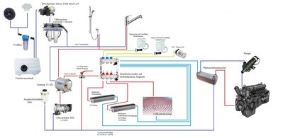

Hier noch ein Plan eines Konzeptes
Wie regelt ihr denn die Temperatur ? Dachte jetzt mal an Thermostate mit Fernfühler
Wie ist das eigentlich mit der galvanischen Korrosion ? Auf was muss dabei geachtet werden ?
ALDE 400W/m

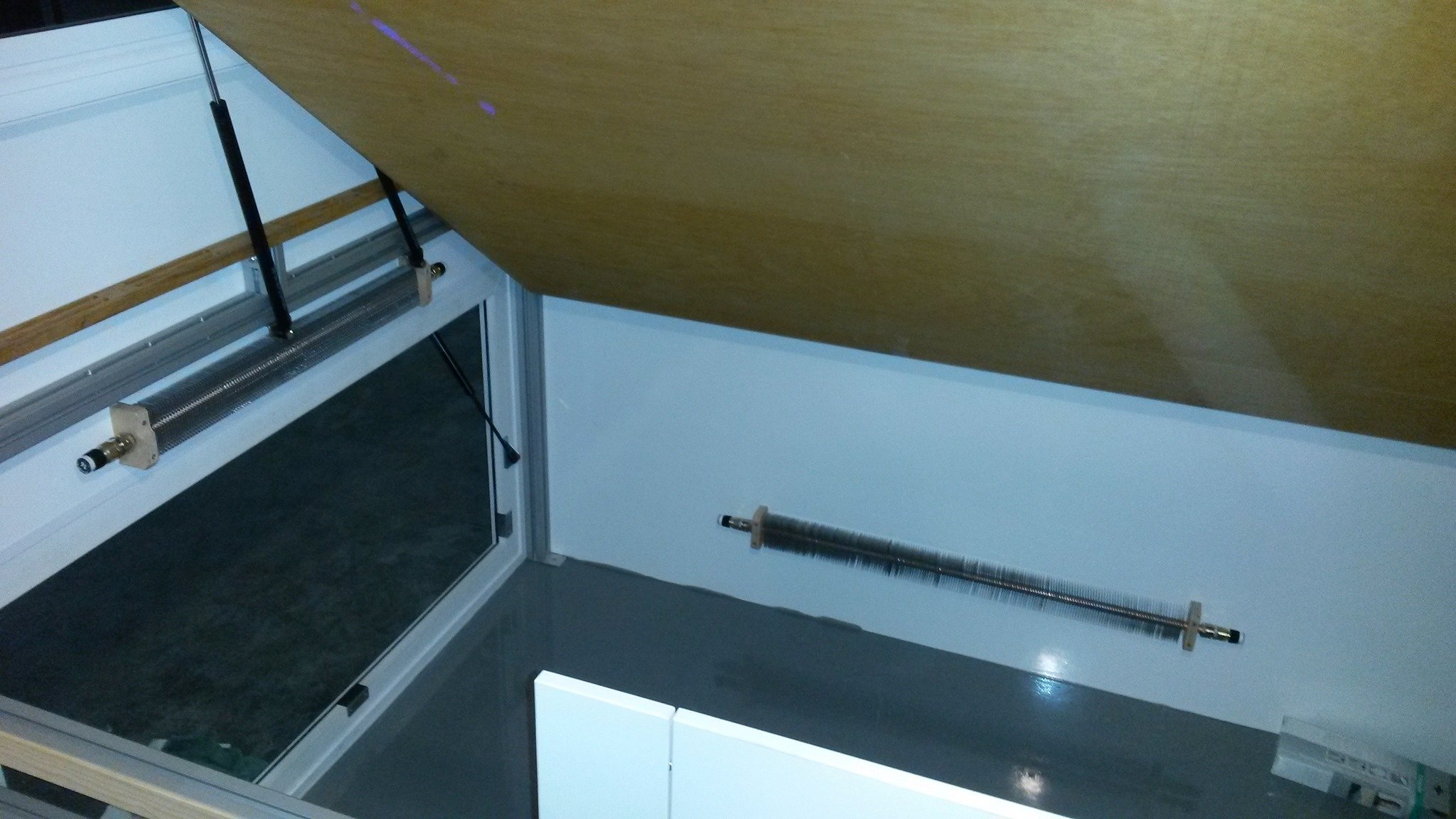

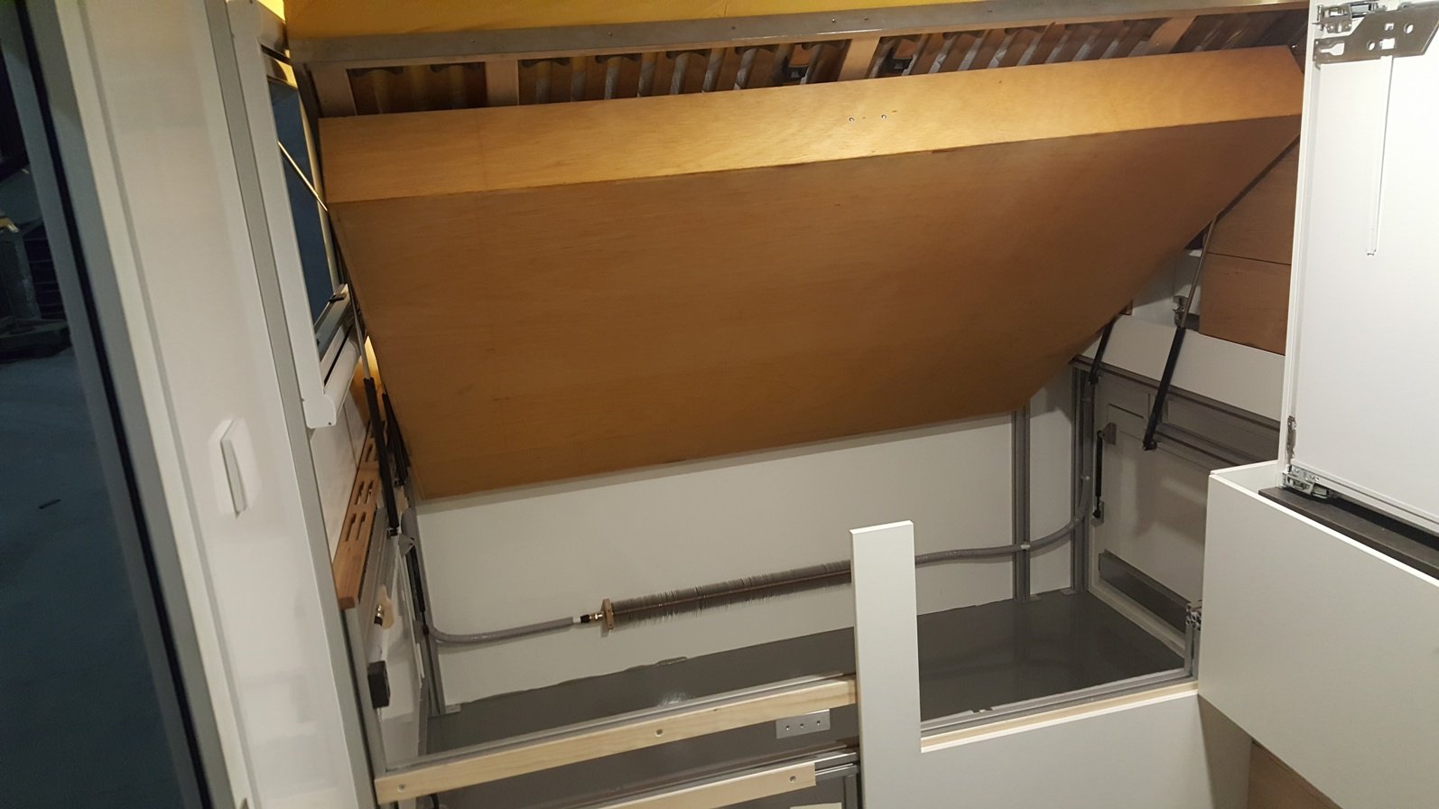

Beispiel meines Aufbaus:
Bei meinem Aufbau (5,30 x 2,50) in Sandwichbauweise 9mm Siebdruck / 60mm XPS / 6mm Sperrholz komme ich auf einen U-Wert von ca. 0.70 W/m2K, Fenster und Türen haben natürlich wesentlich mehr Energieverlust, im Durchschnitt und mit Verlusten durchs Lüften ergibt das vielleicht einen U-Wert von maximal 1,0. Bei einer Aussenhülle von ca. 60m2 Fläche und einer angenommenen maximalen Temperaturdifferenz aussen/innen von 35°C komme ich so auf einen Heizbedarf von 2100 Watt. Wenn dein Koffer gut isoliert ist und Du nicht bei minus 25 Grad unterwegs bist, benötigst Du kaum 3kW, ausser vielleicht kurzzeitig zum Aufheizen.
Bei mir ist folgendes verlegt:
- Vollflächig Bodenheizung 16mm Rohr (ergibt ca. 65 Laufmeter)
- Ca. 2.5 Laufmeter Radiatherm im Bettbereich
- Ca. 2 Laufmeter Radiatherm im Wohnbereich (hier sind drei Konvektoren übereinander verbaut, ziemlich platzsparend)
- Kleiner Wandradiator im Badezimmer ca. 90 x 50cm
Wo ich wohne wird's ja kaum mehr richtig kalt, aber im Januar als es mal ein paar Grad unter Null war, habe ich zum Testen mal aufs Maximum aufgeheizt (mit dem 1.6kw Elektroboiler). Am nächsten morgen wars im Koffer 29 Grad (mit 1.6kw!!).
In deinem Konzept steht ja noch was von FBH. Ich denke also nicht, dass Du da noch zusätzlich 3kW Heizleistung aus den Konvektoren benötigst.

Völlig unabhängig von der maximalen Heizleistung per Meter gehören die Heizkörper möglichst lückenlos rundherum an die Außenwände, um kalte Stellen und damit Feuchte zu vermeiden. Seit Anfang der 80ziger Jahre sind so die skandinavischen Wohnwagen ausgestattet, inkl hinterlüfteten Oberschränken. Dazu noch Außenluftventil von unten an der Heizung/Heizkörper vorbei und oben eine Dachluke oder ein Ventil mit leichter Zwangslüftung
Nur so ist das geniale, gleichmäßig warme trockene Raumklima zu erreichen.
Im Wowa hab ich das genau so, und trotz 3cm Styroporisolierung ist der bequem zum Wintercampen geeignet, getestet bis -27°C, dann haben die Lifte geschlossen als es kälter wurde. Im Wowa immer noch super, allerdings reichten 2kw Strom dann nicht mehr.
Im Magirus war ich nicht ganz so konsequent, deshalb gibt es einige kalte Stellen, dafür kommt die Heizung auch bei -27°C noch mit 2kw Strom aus, aber die Luft ist nicht so trocken, da die kontrollierte Außenluftzirkulation fehlt. Das wird aber im nächsten Koffer besser.
Am besten mal einen Kabewohnwagen oder ein hochwertiges Womo mit Aldeheizung genauer Anschauen (Messe/Händler) und lernen.

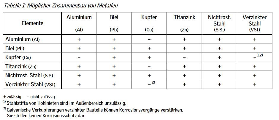

Da du Radiatherm verwendet hast, nehme ich mal an du hast Kupfterleitungen verlegt, was muss dabei beachtet werden bzl galv. Korrosion? Kupfer-Alu? Alu-Edelstahl?

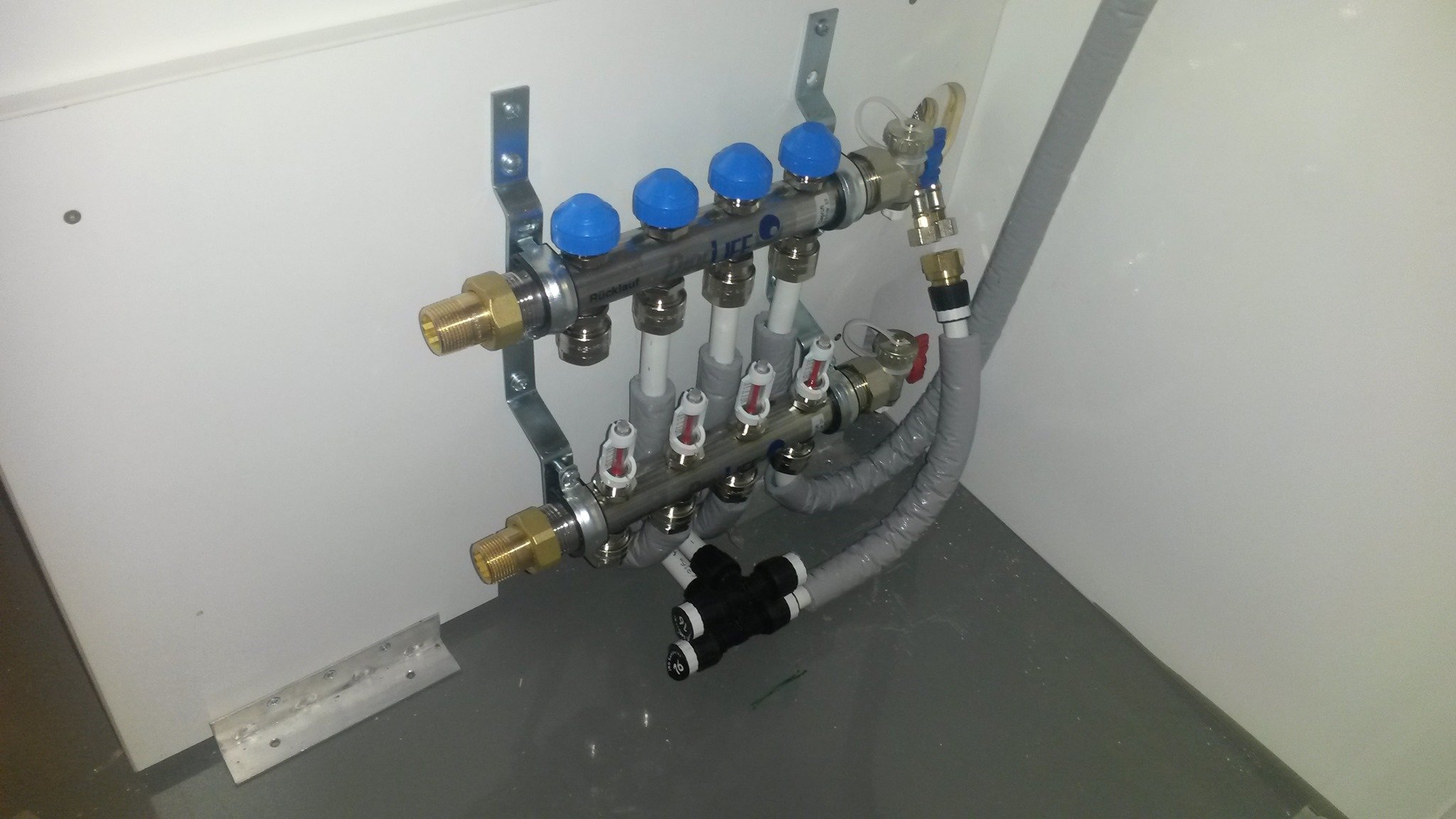

Es sind 5 Kreisläufe.
1. Konvektoren Schlafzimmer
2. FBH
3. Konvektoren Wohnzimmer
4. Badheizkörper
5. Tankheizung (für aussenliegende Tanks)
Nr. 1 wird durch einen Raumthermostaten im Schlafzimmer gesteuert, der einen 24V Stellantrieb steuert.
Nr. 2/3 ebenso wie Nr 1, aber durch einen zweiten Thermostaten im Wohnzimmer
Nr. 4 über einen Heizkörperthermostaten, ohne Stellantrieb (ist immer voll offen)
Nr. 5 wieder über einen am Tank anliegenden Thermostaten der einen 24V stellantrieb steuert
Für Radiatherm habe ich Kufperleitungen verwendet, ansonsten alles mit Mehrschichtverbundschläuchen verlegt. Fittinge aus Messing. Alu habe ich keins verwendet.
Ich verwende ein geschlossenes System mit Expansionsgefäss. Dadurch kommt kein Sauerstoff ins System und die Korrosion spielt nicht so eine grosse Rolle. Bei einem offenen System musst Du natürlich darauf achten oder auf geschlossenes System wechseln (sehe sowieso keine Vorteile des offenen Systems).

Was mir so als Laie als erstes einfällt ist das ein druckloses System, nicht so leicht undicht wird, da die Dichtungen kaum belastet werden und wenn, es nicht gleich mit 3bar ausströmt.cruise-the-planet hat geschrieben: ↑2019-05-07 17:30:22Für Radiatherm habe ich Kufperleitungen verwendet, ansonsten alles mit Mehrschichtverbundschläuchen verlegt. Fittinge aus Messing. Alu habe ich keins verwendet.
Meinst du Mehrschichtverbundrohr?
Die Heizung selbst ist halt aus Alu und verträgt sich nicht sehr gut mit Kupfer deshalb meine Frage.
Ist der Sauerstoffgehalt bei galvanischer Korrosion nicht egal? Da ja nicht der O die Korrosion treibt sondern die Ionen von den anderen Metallen? Hast du eventuell ein paar Fotos von deinem Aufbau bzw einen Schemaplan?
Stimmt, wo werden diese denn am sinnvollsten eingebaut?cruise-the-planet hat geschrieben: ↑2019-05-08 19:17:28Hallo Ulf
Warum die Heizung? Der dürfte das doch eigentlich egal sein. Der Umwälzpumpe natürlich nicht. Dafür gibts Überströmer.

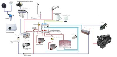

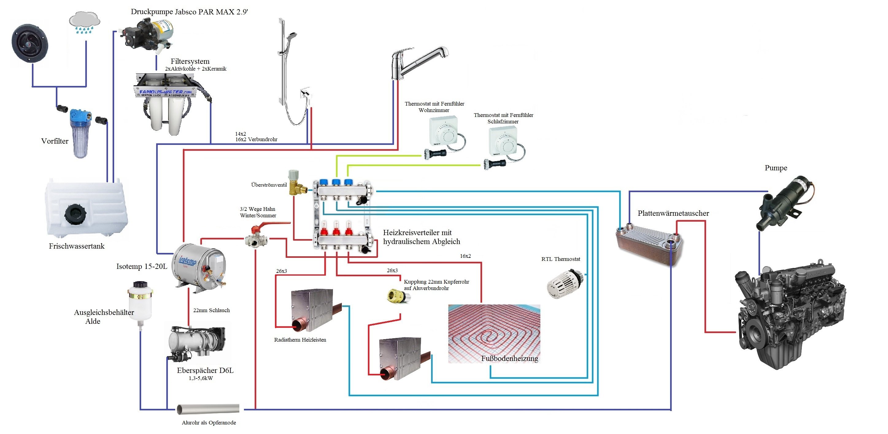

Ok habe mein Konzept jetzt noch einmal überdacht.
Werde die Heizleisten von Radiatherm verbauen, da sehr einfach und vielseitig, diese auf 22mm Kupferrohr stecken welche mit Aluverbundrohr angebunden werden. Welchen Durchmesser habt ihr verwendet ? 26x3?
Für die FBH hätte ich jetzt mal an 16x2 gedacht und bei der Trinkwasserversorgung an 14x2?
Weiters stellt sich auch die Frage:
- Ob es nicht besser ist den Boiler ebenfalls als Heizkreis zubetreiben und dann das Überdruckventil wegzulassen.
- Das System offen oder geschlossen auszuführen? Welcher Druck liegt denn in einem geschlossenen vor?

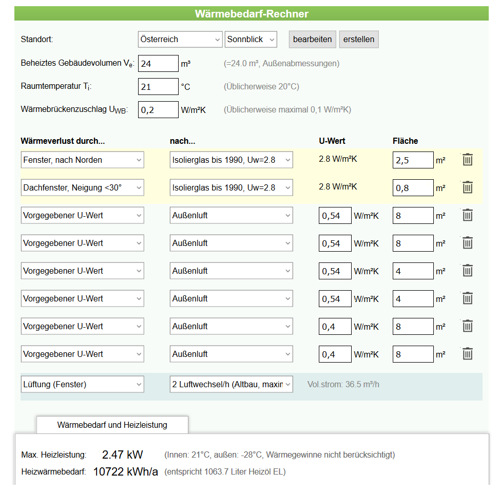

um die Berechnung des Wärmebedarfes des Koffers kommste nicht herum, wenn es berechnet und nicht gefühlt werden soll. Mit dem U-Wert-Rechner im Netz kein Hexenwerk. Dazu kommt dann der Lüftungswärmebedarf. Das ist schon schwieriger denn der kann bei kleinen intensiv genutzten Räumen leicht den Wärmebedarf verdoppeln.
Für die Heizleisten gibt es sicher einen Wert für die Leistung bzw mehrere da es ja auf die Temperaturspreizung ankommt. Und hier wird es dann wieder spannend weil erstmal die verfügbare Heizwassermenge berechnet werden muss aus der Förderleistung der Umwälzpumpe und den diesem entgegenstehenden Strömungsverlusten. Die sind bei so winzigen Querschnitten wie den FB-Heizungsventilen und 60 m FB-Rohr erheblich.
Ohne das alles wenigstens grob zu rechnen, bleibt das ein Experiment.
Die galvanische Korrosion lässt sich mit Zusätzen in den Griff bekommen wie in jedem Motorkühlsystem (Messing, Guss, Alu... mit Kühlerfrostschutz.

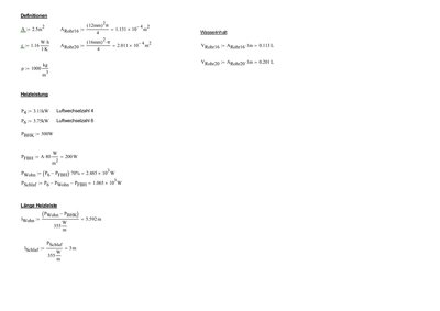

Wenn ich die Außenwände (54mm GFK Sandwich) mit 0,54W/m2K, Decke und Boden mit 0,4W/m2K sowie die Fenster (Outbound) mit 2,8W/m2K annehme, würde ich auf 2,47kW Heizleistung kommen. Wobei dies auch sicher ein Extremfall ist mit Außentemp -28°C und 2 Luftwechsel/h
Bei -10°C und 1 Luftwechsel/h sind es nur noch 1,5kW Die Heizleisten haben eine Leistung von :
Ebenfalls einen Handtuchtrockner mit ca 500W.
Somit müsste ich dann ca 6-7m Heizleisten verlegen für den Extremfall.

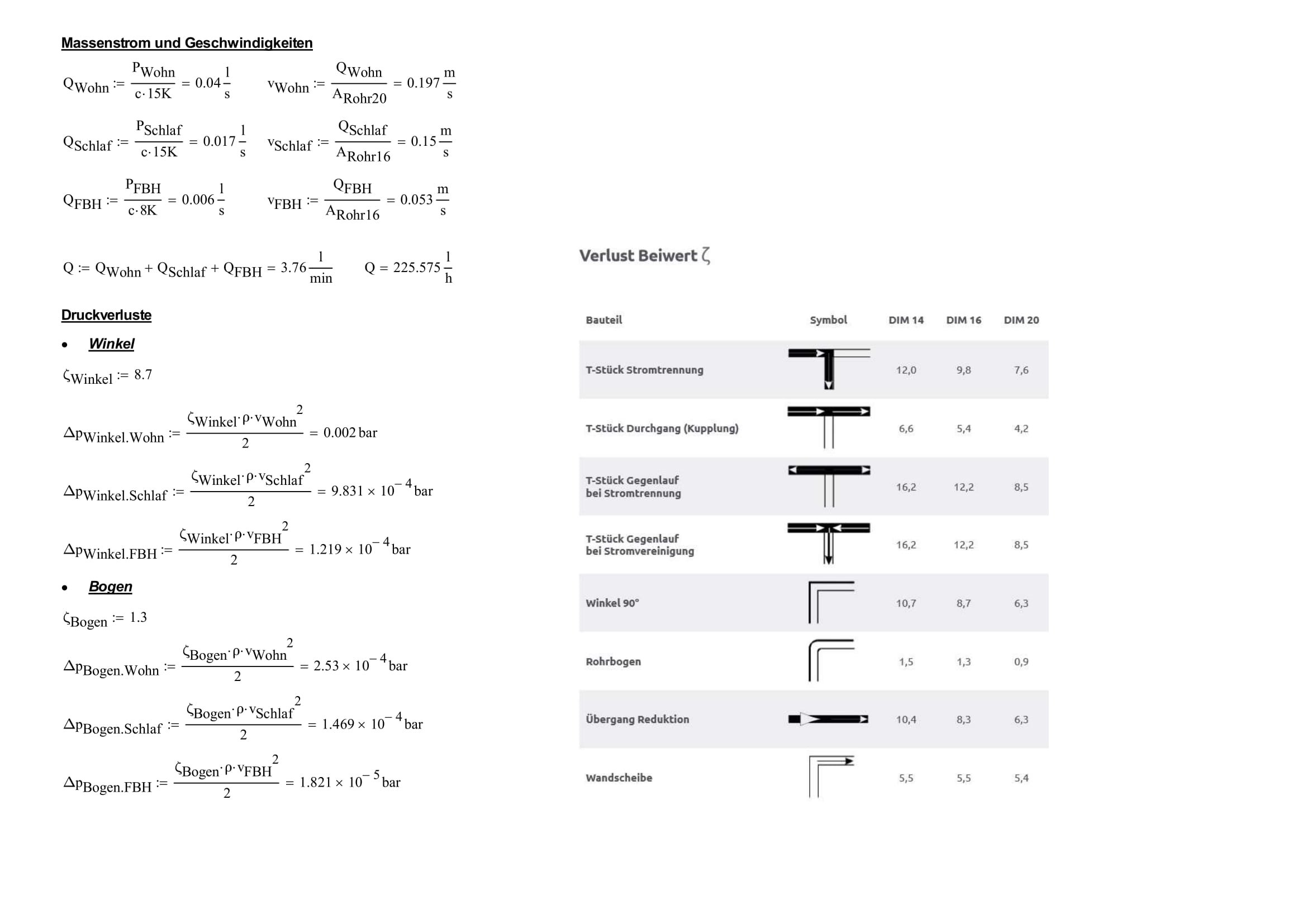

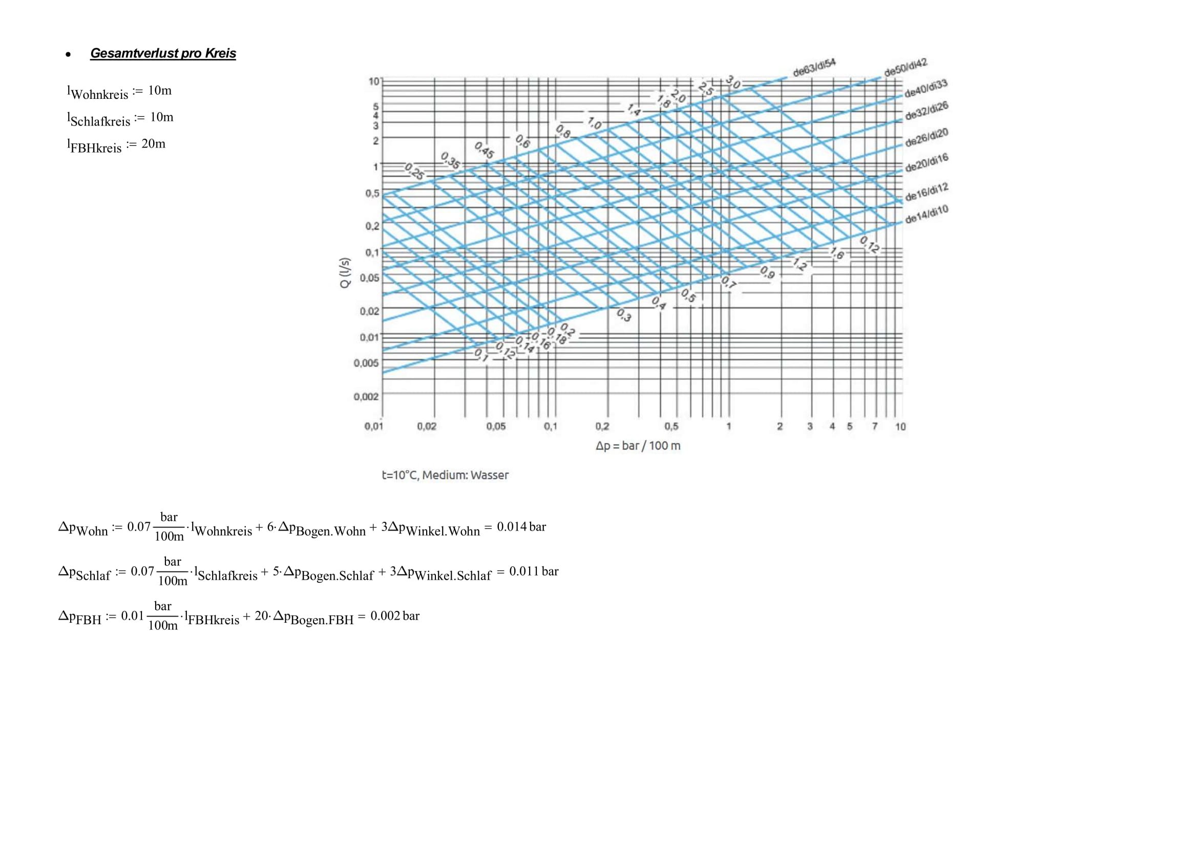

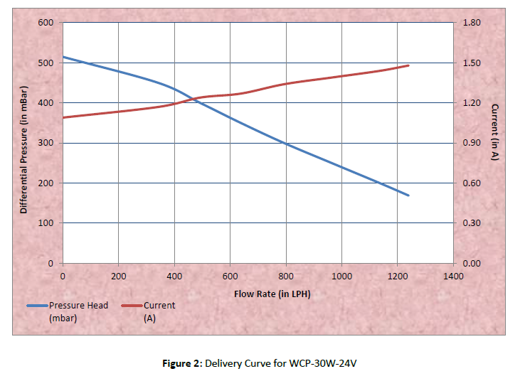

Die Wasserpumpe(Flowtronic 1400) der D6L fördert 1400l/h, wobei ich hier kein Diagramm bzl Druckabhängikeit finden kann.
Stimmt das bisher so ca?

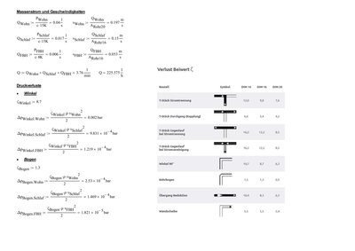

Kann jemand vielleich einwenig Helfen bei der Berechnung des Strömungswiderstandes? Bzw dessen Aussage.
- 170W/m bei 65°C
- 225W/m bei 75°C
- 275W/m bei 85°C

Der Luftwechsel ist zu klein. Da würde ich eher 4 bis 6 mal nehmen.
Die Fussbodenheizung erreicht diese Leistung nur wenn sie nach außen deutlich dicker isoliert ist und der Bodenentsprechend leifähig ist.
Die Heizleisten 2 x übereinander anzuordnen und sie vorne mit einem Blech gegen den Raum abzugrenzen möglichst hoch erhöht die Leistung deutlich. Siehe Konvektionnschacht / Konvektor.
Die 1400 kg/h dürften durch die Widerstände deutlich einknicken. Die nötigen Massenströme zur Berechnung der Widerstände und die Pumpenkurve sind unbedingt nötig aber der Anfang ist gut :-)

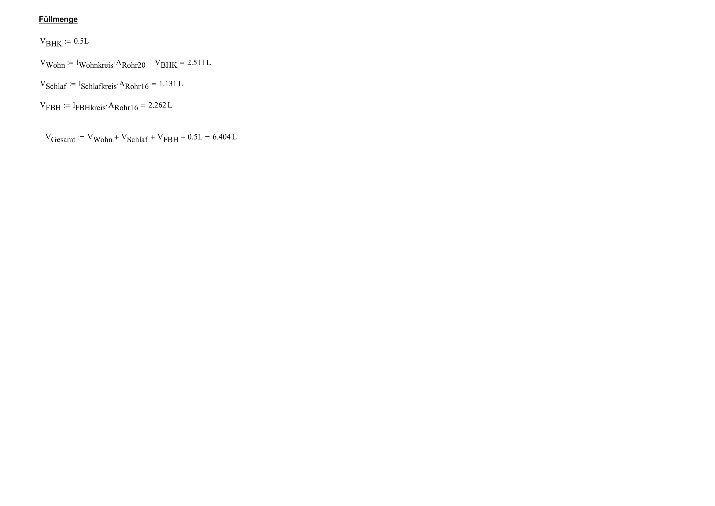

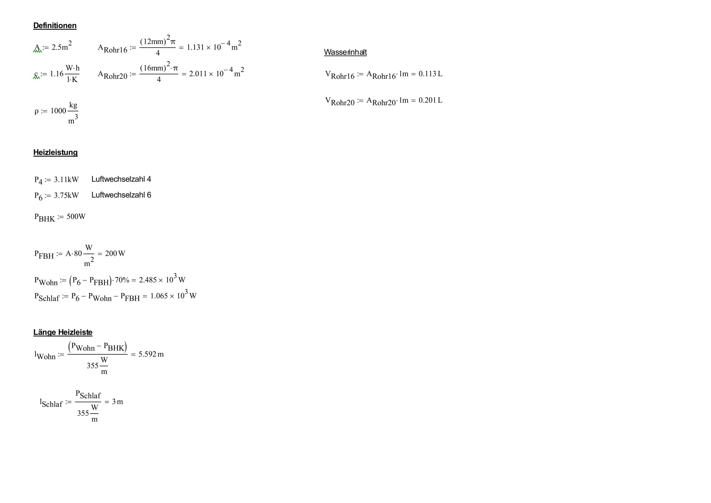

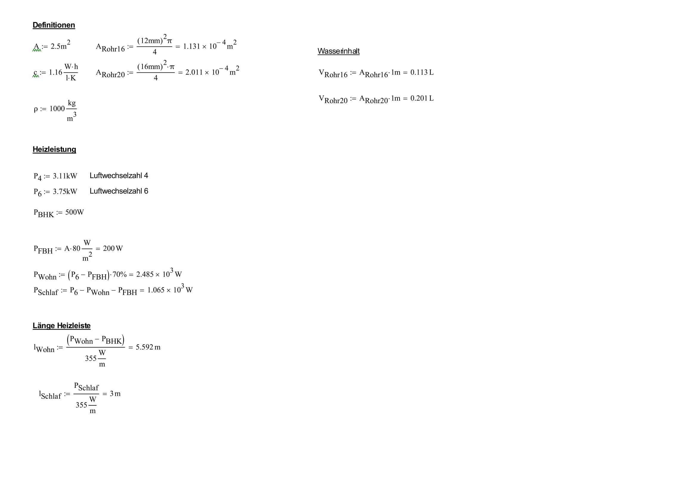

OK somit würde die Leistung auf
3,11kW bei LWZ4 bzw 3,75kW bei 6 (-28°C)
2,11kW bei LWZ4 bzw 2,55kW bei 6 (-10°C)
steigen.
Da hast du recht, somit würde die Heizleistung deutlich steigen
- 283/(170)W/m bei 65°C
- 375/(225)W/m bei 75°C
- 458/(275)W/m bei 85°C
- 204W/m bei 65°C Spreizung 10K
- 276W/m bei 75°C Spreizung 15K
- 355W/m bei 85°C Spreizung 15K
- Heizkreis (Wohnbereich) 2500W/(1,16Wh/lK x 50K)=43l/h
(entspricht 5,63m an Heizleisten + 500W Handtuchtrockner Spreizung ca 50K??)
- Heizkreis (Schlafbereich) 1050W/(1,16Wh/lK x 30K)=30l/h
(entspricht 2,95m an Heizleisten Spreizung ca 30K??)
- Heizkreis (FBH) 200W/(1,16Wh/lK x 8K)=21,5l/h
Kommt mir etwas niedrig vor, hab ich zuviel Spreizung angenommen?
Re: WW Heizung, Anzahl und Größe Heizkörper/Konvektor?
die Spreizung würde ich mit 10K ansetzen, überall. Dann fehlen nur noch die Druckverluste und die Leistungskurve der Pumpe und schon weisst du ob es funktionieren kann.
Grüße, Ingolf
Grüße, Ingolf
Flocken statt Feinstaub !
Hab jetzt noch einmal einwenig gerechnet
Komme nun auf 225L/h als Durchsatz
und würde auf Druckverluste(ohne Ventile, hat da jemand vll Werte?) in der Größenordnung 0,014bar(20mm)/0,048bar(16mm) kommen, wobei die FBH nur 0,002bar verursacht.
Hab ich mich da wo verrechnet oder sind die Werte realistisch?
Die Pumpe liefert laut Eberspächer 1400L/0,15bar, wobei ich hier ja um einen Faktor 10 weg bin.
Andererseits braucht die Heizung 300L/h min Durchsatz. wird somit die Spreizung kleiner?
Hier noch das Leistungsdiagramm der Pumpe
Ahoi Brezzi,
finde den o.g. Beitrag super und deine Skizze zum Konzept Heizungsaufbau hervorragend und (für mich) sehr hilfreich-vielen Dank!
Ich bin allerdings auch der Meinung das die Konvektoren umlaufend sein sollten, da sich sonst 'Cold Spots' entwickeln können in denen dann eben keine aufsteigende, warme Luft die Feuchtigkeit entziehen kann, allerdings nicht aus eigener Erfahrung.
Ich sehe du hat einen seperaten WT im System. Ich hab den von Alde mal probehalber ausprobiert, aber die Effizienz fand ich ziemlich mau. Dann hab ich einen 41 kW PlattenWT ausm Poolbereich gekauft. Um mich dann für die 50 l Elgena MME Version zu entscheiden;) Die hat einen zweiten KK für die Maschine.
Gibt es einen 'Low-Level' Alarm für den Expansionsbehälter der Heizung, der dich bei einer Leckage warnt? Oder hast du den sichtbar / augenfällig montiert?
Hast du zwischenzeitlich etwas an deinem Heizungsaufbau abgeändert oder so verbaut? Irgendwelche Probleme?
Star 266 - 359er, im Bau
Stimme ich dir zu und habe ich auch so realisiert, ist jedoch viel Arbeit wenn man diese nicht sichtbar verbauen will.Seemann Flo hat geschrieben: ↑2019-12-13 11:15:10Ich bin allerdings auch der Meinung das die Konvektoren umlaufend sein sollten, da sich sonst 'Cold Spots' entwickeln können in denen dann eben keine aufsteigende, warme Luft die Feuchtigkeit entziehen kann, allerdings nicht aus eigener Erfahrung.
Habe auch so einen verwendet, ich denke es war ein ca 30kW PWT. Wofür einen 2ten KKL ? Habe wie im Plan einen Isotemp mit 15L verbaut.Seemann Flo hat geschrieben: ↑2019-12-13 11:15:10Ich sehe du hat einen seperaten WT im System. Ich hab den von Alde mal probehalber ausprobiert, aber die Effizienz fand ich ziemlich mau. Dann hab ich einen 41 kW PlattenWT ausm Poolbereich gekauft. Um mich dann für die 50 l Elgena MME Version zu entscheiden;) Die hat einen zweiten KK für die Maschine.
Ich habe jetzt doch ein geschlossenes System gebaut, Leckage wird mittels Manometer erkannt. Es gibt ganz gute 2L Ausgleichsgefäße von Extravarem. Als Aluverbundrohrsystem habe ich das JRG Sanipex von meinem Heizungstechniker des vertrauens verwendet. System ist noch nicht in Betrieb wird vermutlich noch ein paar Wochen dauern.Seemann Flo hat geschrieben: ↑2019-12-13 11:15:10Gibt es einen 'Low-Level' Alarm für den Expansionsbehälter der Heizung, der dich bei einer Leckage warnt? Oder hast du den sichtbar / augenfällig montiert?
wenn die 16mm Röhrchen die Zuleitung zum Verteiler ist, wird das wenn überhaupt, sehr zäh funktionieren.
Den erforderliche Massenstrom errechnet man: Leistung in kW durch 1,16 durch die (angeneommene ) Spreizung 10 und erhält m³/h . Beispiel 4 kW / 1,16 / 10 = .0344 m³ pro Stunde
Bei 16 x 2 Rohr sind das 0,9m /s und 11 mbar/m Druckverlust. Bei 10m Leitungslänge (hin und zurück zählt) 110 mbar. 0,11 bar, 1,1m Wassersäule. Das ist die gesamte Druckleistung der meisten Standheizungswasserpumpen bei diesem Massenstrom. Dazu kommen noch die Einzelwiderstände der Armaturen und des Heizgerätes oder Plattenwärmetauschers selbst. Bei einem Innendurchmesser von 20 mm ist es nur noch 1 mbar / m.
Die Heizung wird trotzdem warm nur taktet das Gerät trotz voller möglicher Abnahme bereits weil der Transport schwächelt.
Grüße, Ingolf
Grüße, Ingolf
Zuleitung zum Verteiler ist ein Schlauch mit 19mm Innendurchmesser, einzige Engstelle ist der Boiler mit 16mm ID, ist aber auch nur 600mm lang. Die einzelnen Kreise sind dann 16x2 Rohr.
Laut Leistungsdiagramm von Eberspächer sollte die Pumpe bis 200l/h, 470mbar bringen, daher sehe ich jetzt nicht wirklich ein Problem.
Aber bin kein Heizungsexperte und für Verbesserungsvorschläge offen.
Warum Hinterlüftung? Ich habe meine Möbel ganz einfach ohne Rückwand gebaut. Die Hängeschränke zudem ohne Deckenwand. Und dort wo ein Möbel seitlich an einer Kofferwand anliegt, habe ich beim Möbel auch diese sein lassen. Da gammelt nichts und Gewicht und Raum hat man auch noch gespart...Seemann Flo hat geschrieben: ↑2019-12-22 4:50:40Ich will komplett 2 cm vom Boden/,Außenwand mit den Möbel wegbleiben um mit Lüftungsschlitzen und auch dann nun Mal teilweise IN den Möbeln verbauten Konvektoren ne gute Hinterlüftung zu bewerkstelligen... Klar- kostet mich das etwas Raum.
Lg
Lukas
- Beiträge: 15
- Registriert: 2019-09-24 20:30:30
Ahoi Lukas,
Das ist ne gute Idee eigentlich- bin mir aber eben nicht sicher ob das eine ungehinderte Konvektion ermöglicht, da ich (fast) umlaufend schmale Konvektoren und dadurch diese eben auch teilweise in den Möbeln verbauen muss.
Also 'Luftansaugung' durch schmale Luftschlitze unter den Bodenschubladen etc, dünnes gekantetes Alublech vor den Konvektor und dieses als 'Rückwand' mit 2cm Abstand vor der Außenwand nach oben führen. Luftaustritt dann mit dem schmalen Alugitter an der Oberseite versehen und fertig.
Kann sein dass ich da zu kompliziert denke, aber ein Konvektor in einem geschlossenen Schrank ist halt bedenklich, oder nicht?
Vielleicht könnte man sich das 'Luftleitblech' bei Schubladensystemen sparen- aber wenn halt nen Schrank mit Böden/Fächern hast und so wie ich alles nur eine stopfst, dann wars des auch mit der Konvektion;)
Deckenschränke bin in voll d'accord mit dir; die bekommen an der Unterseite außen ein paar Luftschlitze und die 'Klappe' vorne wird eh nur ein 3/4 hohen Stoffrand mit eingenähtem Gummiband.
Sollte reichen zur Luftzirkulation, oder?

Diesen Heizverteiler und Überströmventil: sind das stinknormale Teile ausm Heizungsbau oder hast du dafür was Spezielles besorgt?
