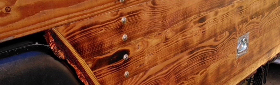

ich habe jetzt ein Jahr zeit in meinen Holzkoffer investiert und wollte euch an einem zwischenstand teilhaben. Die Zeit hab ich gebraucht weil ich 1. stück für stück arbeite da mir die finanziellen Mittel zum Materialkauf nicht locker sitzen und 2. ich eh den Anspruch habe möglichst alles upzucyclen. Dh. dauergast auf dem Schrottplatz und so weiter. Ich hab auch nicht so richtig eine Ahnung ob das hier im Forum so erwünscht ist das alle ihre Baustellen reinstellen, hatte aber den Eindruck das es für manche eine Inspiration sein kann.
Naja zu meinem Projekt kann ich nur sagen wir sind alle nicht perfekt und ich musste hier und da immer abstriche machen an meinem Perfektionismus. Bin auch lange nicht so versiert wie wahrscheinlich ein großer Teil der allrad gemeinschaft hier also nehmt mir meine teilweise wahrscheinlich etwas ungewöhnlichen Lösungen nicht allzu krumm. :D
So jetzt hoffe ich das ich hier irgendwie Bilder rein bekomme :)
Das war er am Anfang, direkt nach der Überführung.
Das Gerüst des Koffers ist fertig.
Erste Formen.
von hinten mit verkleidung
Fahrerseite
Beifahrerseite
Natürlich sind mittlerweile alle fenster drin und das Dach drauf. Hab nur gerade kein aktuelles Foto da. Werde ich aber noch nachreichen. Außerdem ist nun schon der Fußboden drin und gerade mache ich die elektrik.
Ich hoffe es dient irgendwem zur Inspiration...

Wow. Echt sehr schick. Welches Holz ist das außen? Und ist das behandelt? Und was ist das für ein geiles Fenster hinten?

Das Holz ist Lärche, leicht abgeflammt. Das Fenster hinten ist ein großes tappert welches leicht beschädigt war aber wieder repariert wurde. Alle anderen Fenster sind selbst gebaut aus Lärche Rahmen und scheibenrahmen. Fand es immer irgendwie nicht ganz so mein Geschmack das die alle aus Plastik sind. Sobald ich kann werde ich mal den aktuellen Stand einstellen.

Wie glaubst du denn wird sich die Lärche verhalten was das Arbeiten von Holz angeht?
Ich persönlich finde deine Idee gut, & mutig.
Alu - riffelblech (vom alten Koffer der Feuerwehr) als Schutz werde ich fürs Dach ebenfalls genau so umsetzen.
Bin gespannt wie sich das alles zusammen verhält Stahlgerüst, mit Holz beplankt sowie Alu & Holz auf dem Dach.
Der Koffer sieht echt geil aus. Bin gespannt was du nach deinen ersten Ausfahrten mit Sonne ☀ Regen ☔ Schnee 🏔 & Temperaturschwankungen sowie unterschiedliche Klima erzählen wirst.

nur...aber das ist nur meine meinung,also nicht krumm nehmen....das aluriffelblech oben an der kante bricht den ganzen augenschmauß.da gibt es bestimmt elegantere lösungen.

Mein Fahrerhaus ist kippbar, allerdings nicht hydraulisch. Hab mir lange den Kopf zerbrochen ob ich auf den Alkoven verzichte aus diesem Grund. Und mich dann doch für den Alkoven entschieden. Im Ernstfall bedeutet das für mich das ich den Koffer absetzen muss wenn ich das Fahrerhaus zwingend kippen muss. Das ist sicher nicht die beste Lösung.
Ich wohne seit fast zehn Jahren in einer ähnlichen Konstruktion im bauwagen da hab ich bis jetzt keine Probleme mit dem holz/Metall und dem arbeiten der Materialien gehabt. Kann sich sicher ändern jetzt beim Lkw. Bis jetzt allerdings tut sich da wenig. Durch die hinterlüftung und somit den Platz zu allen Seiten hat es alles etwas dehnungsspiel. Überall wo tatsächlich Holz auf Metall trifft habe ich armaflex dazwischen aber ob das nun wirklich funktioniert werde ich wohl abwarten müssen.
Das mit dem Dach ist sicher nicht die eleganteste Lösung. Habe mir darum auch viel den Kopf zerbrochen. Vorteil ist das es begehbar ist und auch sein sollte und außerdem das alte Material wiederverwendet werden konnte. Außerdem stellte sich mir die Frage nach Alternativen. Lkw plane ist zu leicht zu beschädigen und problematisch mit der Begehung auch andere Materialien sind da nicht so von Vorteil. Das die Ecken umgeschlagen sind ist eigentlich durch die hinterlüftung entstanden weil ich sonst nicht so richtig gewusst habe wie mensch das clever umsetzen könnte ohne die hinterlüftung auch des Daches nicht zu gefährden. Kann aber gut nachvollziehen das da die Schönheit etwas gelitten hat, sehe ich ähnlich :)

Vorschlag: Lärche Sperrholz AW 100 in 6 mm auf die Alu Kante mit Sikaflex kleben...just Optik. :cool:

Noch eine Frage: Irgendein Extra-Holzschutz der Kopfholzkanten außen geplant?
Evtl. auch Unterkante unterstes Brett?
Apfeltom

Ich lass es mir mal durch den Kopf gehen apfeltom. Ja Kantenschutz ist eigentlich schon fertig das Wetter hat es nur nicht zugelassen es anzubringen. Die Unterkante bekommt auch einen Schutz da muss ich eh insektenschutzleisten anbringen. Sobald das Wetter es zulässt..

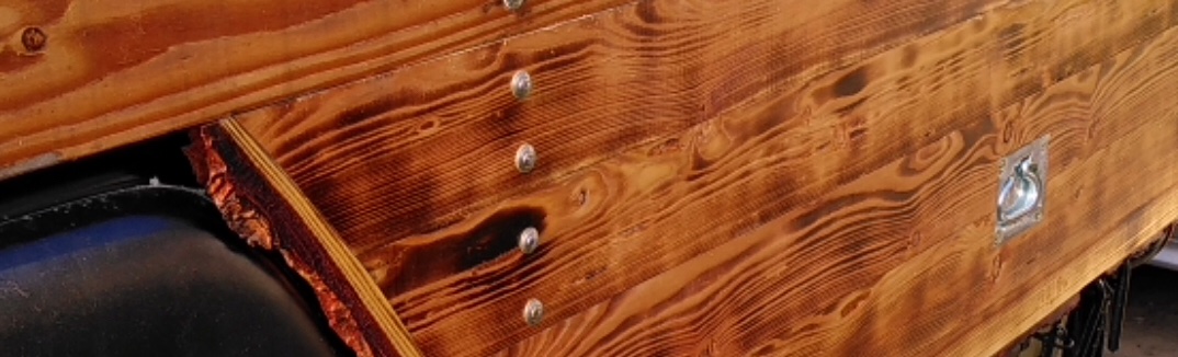

#28 Beitrag von PeterWEN » 2020-10-29 20:54:15
Habedere,
schau dir mal das originale Bild an.
An der Aufbauhinterkante sieht man einen Cut.
Demzufolge dürfte es sich um eine Stauraumklappe handeln.
Noch besser beim Bild der rechten Seite an der stark unterschiedlichen Farbe zu erkennen.

Ja... Das sind die klappen zum Keller.. doppelter Boden und so...
