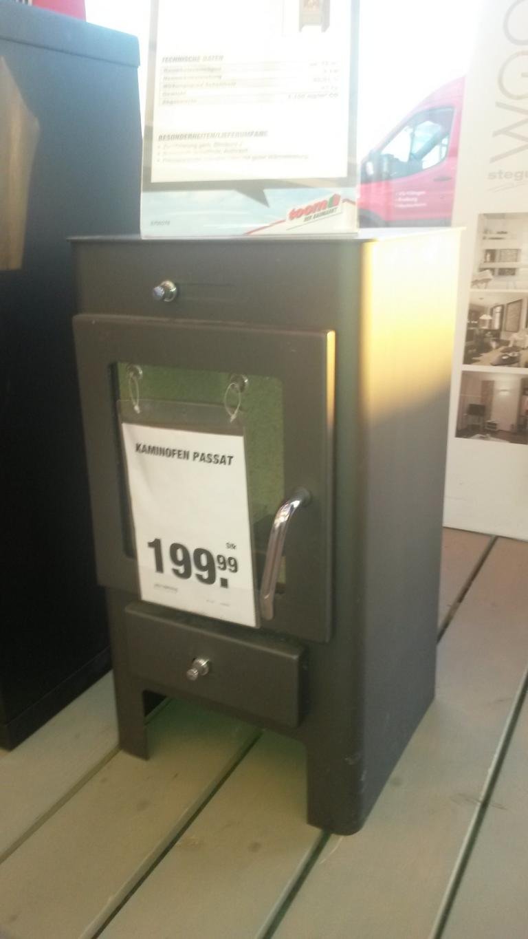

Re: Holzofenliebhaber
Verfasst: 2019-01-24 23:55:11
von TobiasXY
Der billige toom Ofen, seit 3 o 4 Jahren mit Verjüngung auf 110er Rohr im Einsatz (jeden Winter Herbst Frühjahr) bin zufrieden auch wenn die billig Verarbeitet sind wird der mindestens noch ein Jahr halten.
Bin zufrieden...
Verfasst: 2019-01-26 20:16:42
von Garfield
Haste beim Toom den gezeigten Passat gefunden ? Der ist echt klein , einzig mir bekannter Nachteil , die Ascheschublade ist nicht gegen raus rutschen gesichert .
Verfasst: 2019-01-26 20:30:15
von Jim Knopf
Moin Garfield,
habe ich gesehen, aber man kann die Öfen wirklich nicht vergleichen... Dimensionen, Gewicht, Heizleistung, Montage an der Wand...
Ich möchte SEHR klein, geringe Heizleistung, Wandmontage... das erfüllt so bisher nur der Cubic...
