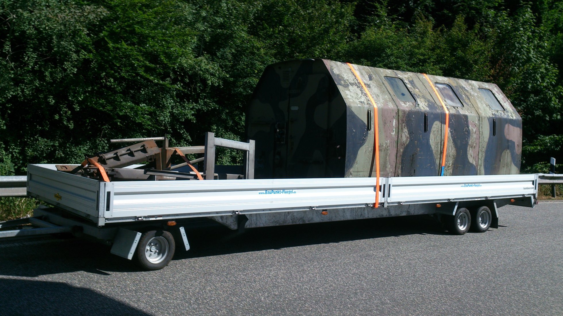

Re: FM2 transportieren Frage
was macht n ihr für gedöse?
plattformhänger leihen für 40 euro mit 1,5t nutzlast und 8 fette gurte (jede seite über kreuz)...für 20 euro mitleihen.
überstand hinten bis 1m und seitlich unter 2,55 ist egal.
feddisch.
bin damit 500km hintern ducato gefahren ohne irgendwelche einschränkungen (ausser strudel im tank)
feddisch.
Gruß an alle

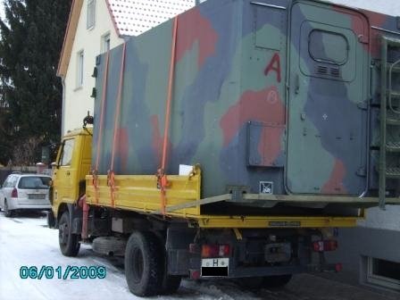

ich habe nun schon 3 Zeppeline aus Depots geholt.
Bisher immer mit einem 7,5 to Kleinlaster einer Baufirma.
Ein Gurt gegen Verlieren hintenrum.
Zwei Gurte zum Niederhalten in der Nähe vom Schwerpunkt.
Ein Gurt zum Niederhalten gegen Kippen nach hinten.
Kommerzielle Fuhrunternehmen hätten wahrscheinlich nur zwei Gurte benutzt.
