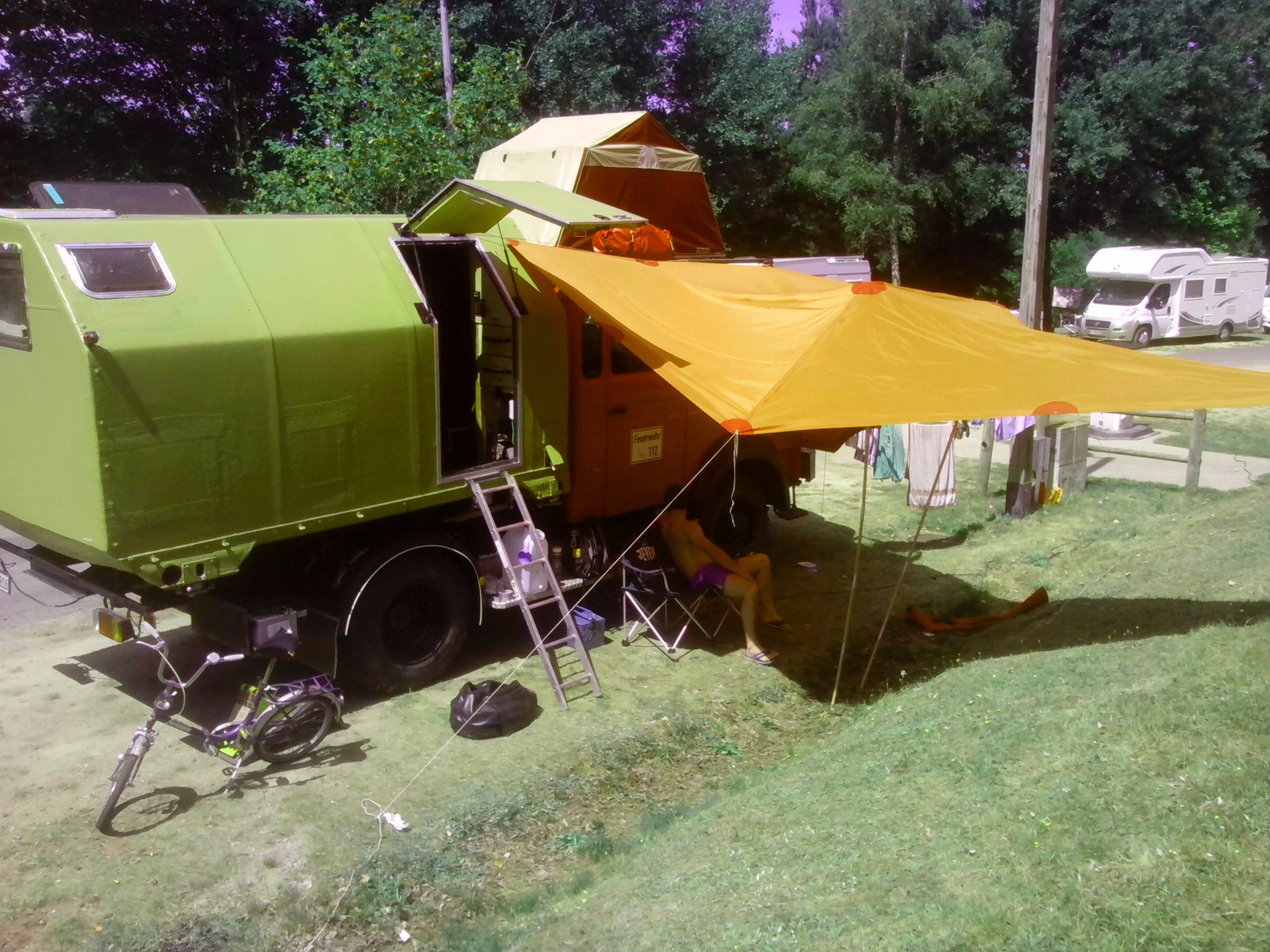

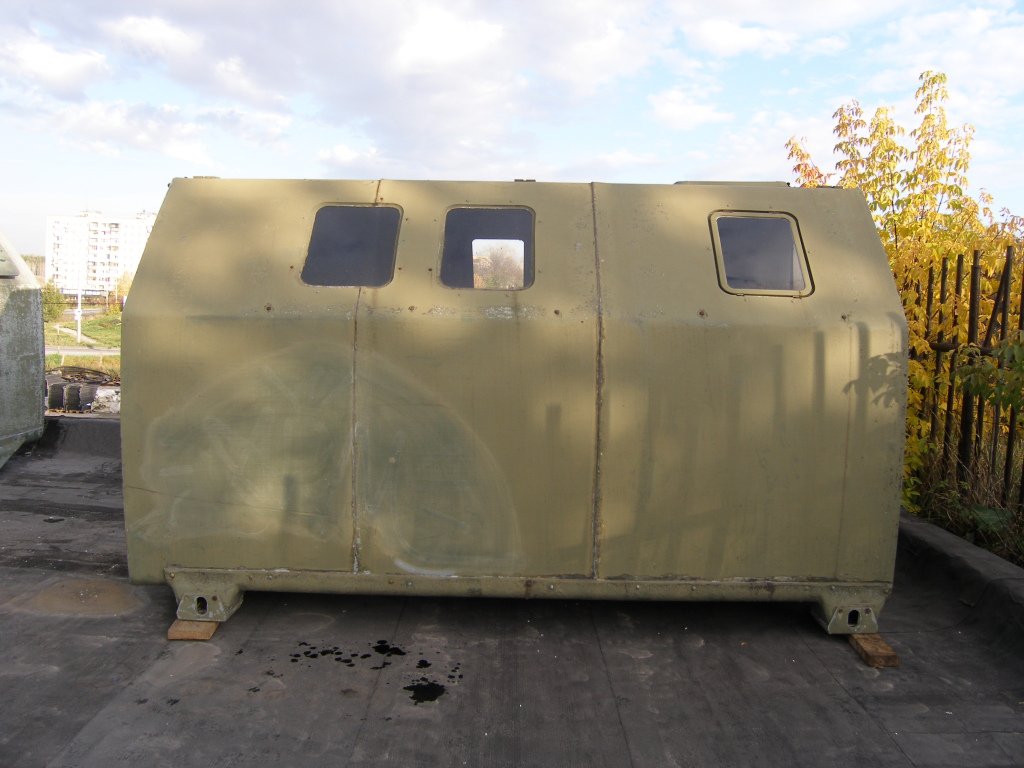

Bei LAK1 gibt es Fenster zum Öffnen und eine Luke.
nicht so toll, aber alle sind nicht wie in LAK2 taub
Re: Hünerkopf-Fenster im LAK 2
Hi, ja wir haben insgesamt 6 Fenster im LAK, davon 2x zum Öffnen. Plus die 2 Dachluken.

Es gab verschieden gedämmte LAK 2. ich habe einen komplett isolierten. In diesem sind die Fenster doppelt.
Gegen starke Sonneneinstrahlung oder große Kälte sind Original zusätzlich Abdeckklappen aus GFK von außen vorgesehen. Von innen Stoff zum verdunkeln. Es sind stabile und gasdichte (wenn geschlossen
)Glasfenster. Wenn die Größe ausreicht sind die besser als aus Plastik.
