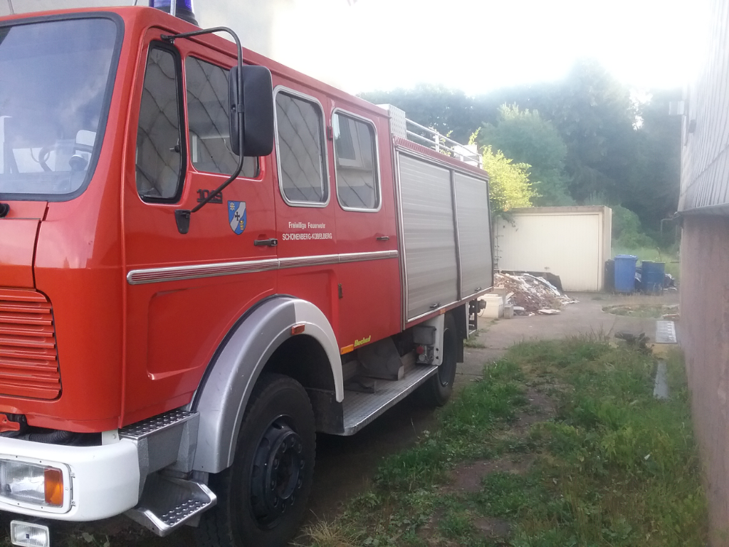

Bin momentan in der Findungsphase für meinen 1019 ehemalige Feuerwehr.
Die Kiste hat ne lange Doka und ein 3,7m FW Aufbau drauf.Radstand 3,65m
Ich würde gerne die Doka so belassen und einen etwas kürzeren Aufbau wählen.
Entweder bei den 3,7 m bleiben oder länger und hinten ne Schräge dran, bauen will ich das Teil selbst.
Zeigt mir doch mal eure lange Doka damit ich mich an den Proportionen etwas orientieren kann.

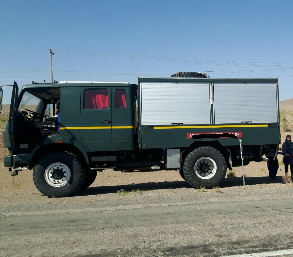

Die Doka hat trotz etwas anderem Aussehen die gleiche Länge wie deine, Radstand gleich, der Polizeikoffer dürfte minimal länger sein und ist von mir auf Stehhöhe gebracht...
(irgendwann pinsel ich die Seiten auch mal grün, dann wirkt es wohl auch nochmal anders)

Sehr schön, erinnert mich an die Ludmila aus nem anderen Blog.Die Proportionen passen top.
Irgendwie wirkt die Polzei Doka kürzer aber wahrscheinlich täuscht das nur....
Was hast du an Stehhöhe im Aufbau?

Vergleiche mal die Fenster der Dokas. Die Polizei Doka ist kürzer.

#6 Beitrag von Bruno1017A » 2018-11-20 13:07:04
Ich habe meine Polizei (Wackenhut) Doka direkt neben der Feuerwehr Doka vom roten Brummer (1017 Feuerwehr, Doka genau wie auf dem Foto oben) geparkt und gemessen, es wirkt zwar auf den ersten Blick nicht so, aber die sind gleich lang.
Die Stehhöhe variiert bei mir leicht, da das Dach leicht gewölbt ist, in der Mitte ca. 2,00m außen ca. 1,90m...
