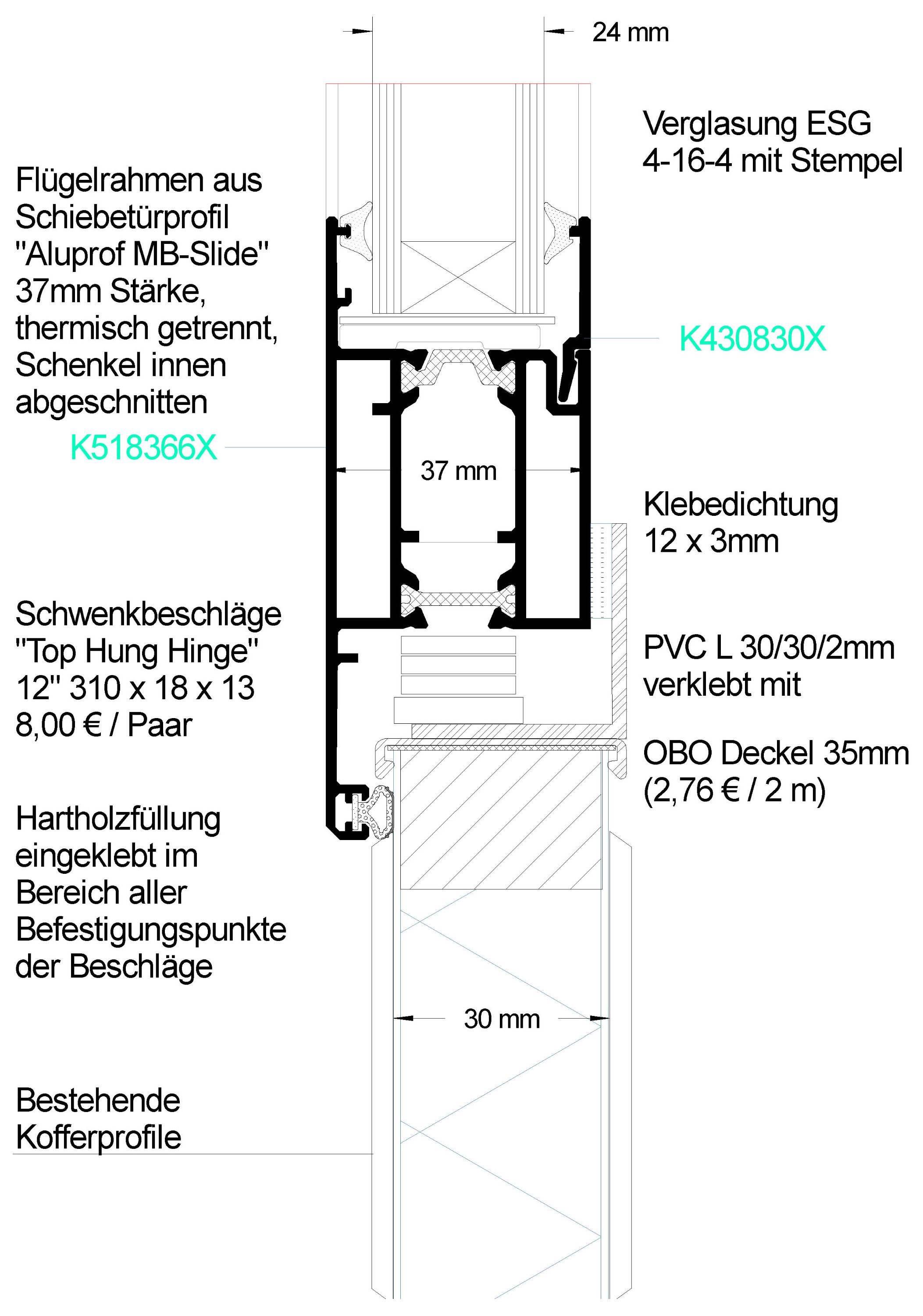

Damit es nicht langweilig wird und weil das bislang mit dem Dachfenster und der Eigenkonstruktion so gut geklappt hat, habe ich mir überlegt, auch die restlichen Kofferfenster selbst zu konstruieren. Ich habe schon lange nach einem geeigneten Ersatz für meine Einheitskoffer-Schiebefenster gesucht.
Es sollen halt anständige Isolierglasfenster werden, aber das was es so gibt auf dem Markt ist mir zum Einen viel zu teuer, zum Anderen aber vor Allem viel zu dick für meine bescheidenen 30mm Alu-Sandwich-Kofferwände.
Da mein Ausbau ja schon fertig ist und ich z.B. im Bereich meiner Küche Klappen über Herd und Spüle eingebaut habe, dürfen die Fenster nur in ganz geringem Umfang nach innen auftragen. Aber auch nach außen sollen die Fenster nicht allzuviel über die Kofferwand ragen.
Also suche ich seit Wochen nach geeigneten Fensterprofilen, die sehr dünn sind, thermisch getrennte Profile bei Alu haben und Isoliergläser aufnehmen können. Durch die fortschreitende Wärmeschutzverordnung sind solche Profile in Deutschland quasi nicht mehr zu finden im Handel. Deshalb suche ich seit geraumer Zeit im europäischen Ausland nach Alternativen.
In Polen bin ich nun fündig geworden beim Hersteller "Aluprof". Die normalen Klappfenster mit ca 45mm Rahmenstärke erschienen mir auch nicht geeignet. Aber bei einem Schiebetürrahmenprofil passte für mich alles. Das Türsystem heist "Aluprof MB-Slide" und ist mit 37mm extrem schmal. Der Plan ist nun, dass ich mir in Polen maßgenaue Flügelrahmen aus diesem Profil anfertigen lasse. Die Profile werden in den Ecken auf Gehrung geschnitten. Den einen "unteren" Schenkel trenne ich umlaufend ab oder frage nach, ob die mir das schon so liefern können.
Einen richtigen äußeren Fensterrahmen wird es gar nicht geben. Ich werde einen genauen Ausschnitt (um meine bisherigen Fenster) in die Kofferwand schneiden. Die Schnittfläche wird dann mit einem PVC-Kabelkanaldeckel rundum abgeklebt. Darauf wird ebenfalls ein PVC-Winkel als innerer Rahmenanschlag für das nach außen öffnende Fenster verklebt. Die beiden PVC-Teile werde ich vorher als Meterware miteinander verkleben und dann gemeinsam auf Gährung zuschneiden und einbauen. Das Fenster erhält die klassischen nach außen schwenkenden Kippflügel. Hier mal ein Querschnitt, der im Prinzip umlaufend so aussieht. Am oberen Abschluß kommt natürlich noch eine Regenrinne dazu.
Das Fenster hat so zwei Dichtebenen. Die äußere Dichtung schlägt dabei direkt auf die Kofferaußenwand. Da ich die Fenster "bündig" zwischen die bei mir verbauten senkrechten Pfostenprofile setze, erhalte ich seitlich noch einen (zusätzlichen) Schutz der Dichtebene.
Durch die seitliche Aufkantung des Kabelkanaldeckels entsteht noch eine zusätzliche Wasserableitung für Leckwasser. Das Schwitzwasser aus dem Zwischenraum kann ungehindert nach außen über kleine Ausschnitte an der unteren Dichtung ablaufen.
Willi

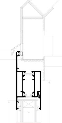

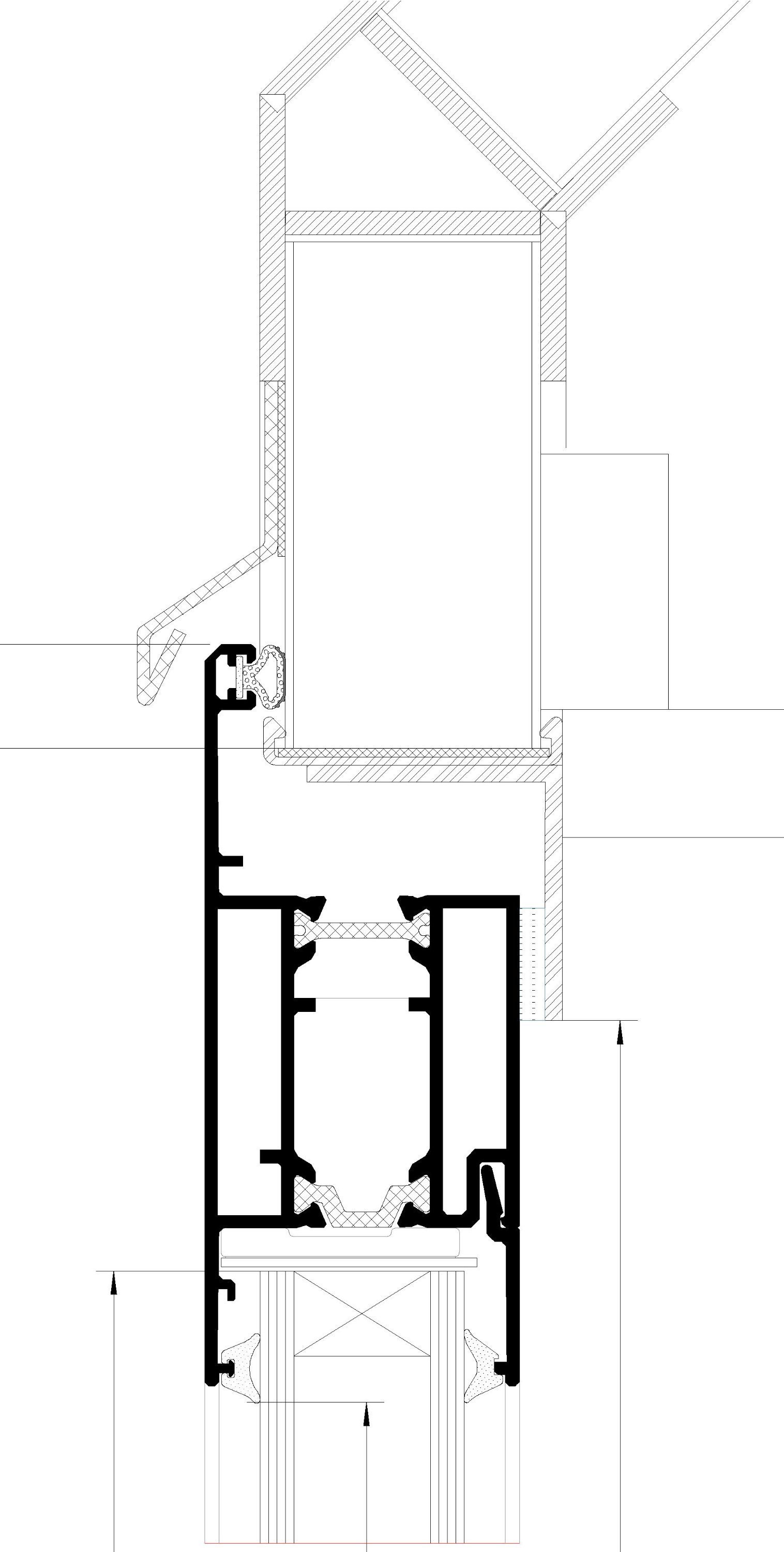

Hier noch der obere Abschluss mit der Rinne.
Auf der Innenseite sieht man den Boden der Hängeschränke.
Willi

Also die klebung am PVC-Winkel ist die einzige Fixierung, die die Fenster von Innen hält? Ist das nicht ein wenig dünn dimensioniert? So einem scharfkantigen Winkelprofil traue ich auch so nicht sehr viel zu...
Ich würde lokal, da wo es geht, versuchen, ob ich nicht doch einen aufgeklebten oder genieteten AL-Innenrahmen vorsehen kann, der über der Sanwichplatte übersteht. Der Bereich der Hängeschränke kann ja ausgespart werden.

#5 Beitrag von Willi Jung » 2018-10-05 13:10:35
Die PVC-Materialstärke (1mm Kabelkanldeckel + 2mm Winkel) ist großzügig dimensioniert. Bei Kunststofffenstern ist da viel weniger.
Rein als Anschlag völlig ausreichend. Für die Verriegelung des Fensters muss ich mir aber noch was ausdenken. Da müssen mindestens die Holzverstärkungen im Sandwich einlaminiert werden um die Beschläge zu befestigen.
Da fällt mir aber vielleicht noch etwas besseres ein. Bin noch auf der Suche nach geeigneten verdeckt liegenden Beschlägen.
Alu will ich aus thermischen Gründen auf der Innenseite nicht mehr haben.
Selbst wenn thermisch getrennt. so ist Alu doch ein zu guter Wärmeleiter und somit eher kalt an der Oberfläche.
Willi

#6 Beitrag von saubaer » 2018-10-05 22:58:40
Ah, jetzt hat es Klick gemacht - Du nutzt den Winkel nur zur Abdichtung beim geschlossenen Fenster. Ich hab den Mental als "Innenrahmen" gesehen, der von Innen den Rahmen sozusagen gegen Herausfallen sichert (Hab Deine Klebedichtung als Klebenaht gelesen).
Vielleicht kannst Du anstelle des PVC (ist das nicht eher schwierig zu kleben?) auch Profile aus GFK nehmen? Die sollten robuster sein. Anstelle des Kabelkanaldeckels gingen ja auch zwei aufeinenader geklebte Winkel. Oder ein grosses T-Profil für Innen und ein kleiner Winkel als äusserer Abschluss?

#7 Beitrag von Willi Jung » 2018-10-07 20:37:00
Hallo Saubaer,
danke für die gut gemeinten Tips. Ich werde mal schauen, ob so was in GFK zu bekommen ist.
PVC lässt sich im Übrigen untereinander sehr gut verkleben mit Tangit.
Um ganz sicher zu sein, ob mir das auch im Gesamtbild gefällt, hab ich mal eine Fotomontage der neuen Fenster gemacht und bin sehr zufrieden mit dem Ergebnis. Aber seht selbst.
Ich gewinne übrigens in der Höhe und in der Breite ca. 5cm Glasfläche - das war mir auch wichtig.
