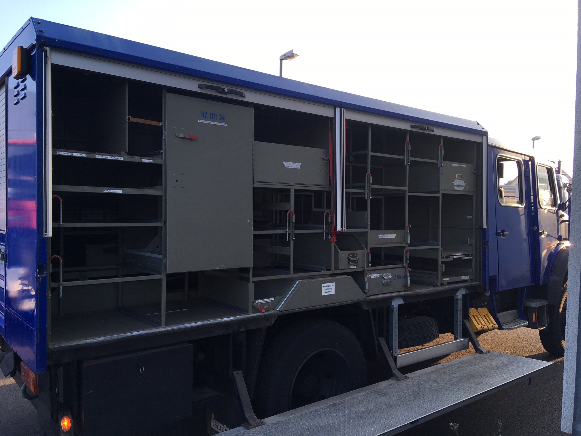

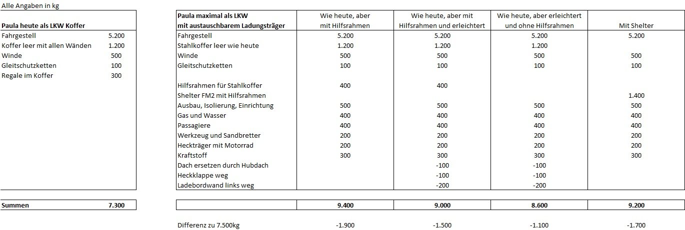

kennt jemand von Euch das Gewicht des Lentner-Aufbaus der GKW72 (LAF 1113B), ohne die Einrichtung, also leer und ohne Regale? Siehe Bild, aber eben ohne das Gefache.
Meine Idee ist, Paula abzulasten auf unter 7,5 Tonnen, aber ich möchte dabei das Erscheinungsbild so weit wie möglich lassen, wie es ist, insbesondere die Rollläden und die Klapp-Bordwände erhalten. Ich würde also mein Wohnmobil in den weitgehend unveränderten Koffer-Aufbau hineinbauen (und Stehhöhe schaffen über ein Hubdach).
Worauf ich hinauswill ist die Frage, wie schwer Paula sein wird, wenn ich die Regale herausnehme. Dann kann ich sicher noch ein wenig spielen, indem ich die Heckklappe komplett entfallen lasse (da kommt eh ein Heckträger irgendwann mal dran) und die Ladebordwand auf der linken Seite ersetze durch eine normale aus Alu, mit Scharnier angeschlagen.
So, wie sie jetzt da steht, hat sie 7.300kg, also mit Regalen etc. Ich habe im Thread hier schon das Leergewicht des Fahrgestells gefunden, danke für die Aufstellung. Ein Shelter mit Hilfsrahmen käme ja noch dazu, vermutlich beide zusammen für 1.300-1.500kg. Wenn der vorhandene Koffer leer jetzt aber nur 1.700kg wiegt oder so, dann muss ich mir den Aufwand mit dem Shelter nicht antun und kann Paula weiter so aussehen lassen, wie sie halt eben heute ist :-) Wenn der Koffer leer aber alleine schon 2.000kg hat, kann ich mir die Mühe ersparen, die Regale auszubauen, wenn ich denn unbedingt ablasten will, denn dann muss alles runter.
Hat jemand irgendwelche Daten dazu, wie schwer der Aufbau und idealerweise auch seine Komponenten sind? Die Firma Lentner habe ich dazu schon befragt, die haben aber aus 1982 leider keine Unterlagen mehr vorliegen.
ODER mache ich eh einen Denkfehler, weil ablasten mit Shelter kein Problem ist, weil dann bei einem LKW mit Wechselpritsche alles oberhalb des Hilfsrahmens "Beladung" ist und von der Nutzlast abgeht, während beim Erhalt des Koffers der komplette Inhalt auch Teil des Fahrzeugs wird (und nicht der Beladung), also nicht von der Nutzlast abgeht, sondern direkt dem Leergewicht zugeschlagen wird? Dann habe ich vermutlich eh keine Chance, weil ich dann ja noch die 20% Nutzlast nachweisen muss... oder ich müsste doch wieder einen Hilfrahmen montieren und die Art ändern auf Fahrzeug mit Wechselpritsche, dann aber den alten Koffer wieder montieren. Oh Mann, das klingt nach was Kompliziertem. Aber wie ich mich kenne, würde ich genau das machen ;-)
Vielen Dank für Eure Hilfe und viele Grüße

Ich bin gerade dabei den Aufbau leer zu machen, die eine Hälfte habe ich schon freigeschitten...
Die Einbauten würde ich auf 2-300 Kg schätzen, habe die eine Hälfte in 2 Blöcke geteteilt, diese kann ich noch heben, sind aber zu unhandlich.
Dann kämen noch die Ladebordwände (schwer), Rollos, Hülle...
Ich würde aber den ganzen Koffer auf eine gute Tonne schätzen.

Unser Feuerwehr-Koffer vom LAF1113B-Schlauchwagen SW2000 hatte laut Waage 1120 kg. Dürfte in der Länge dem GKW-Koffer entsprechen, da ebenfalls kurze Doka und 4,20 Meter Radstand.
Allerdings: Feuerwehr-Koffer, daher keine klappbaren Bordwände, die ja recht schwer sein sollen!

leider war ich mit meinem GKW nach Entfernung des Koffers noch nicht auf der Waage. Allerdings vorher: 7450kg mit halbvollem Tank, ohne Beladung aber mit allen Schubladen/Schütten etc. und Fahrer. Da hier im Leergewichte-Thread ein Fahrgestellgewicht von ca. 5,2t für diesen Fahrzeugtyp genannt wurde, müsste der Aufbau nahezu doppelt so schwer sein wie der von Pirx Schlauchwagen...
Achim hatte es ja schon angedeutet, ich hatte mich mit ihm schon der PN unterhalten. Deshalb stelle ich meine Kreativlösung mal hier zur Diskussion:
Wie wäre es, wenn man den Koffer so modifiziert, dass man ihn als Ladung gelten lassen kann und den LKW als LKW ATL zulässt?
Damit umgeht man das Problem mit den 20% Mindestzuladung; dass man mit geschätzten 600kg oder im besten Falle 800kg Restzuladung nicht weit kommt, sei mal dahingestellt.

Der Schlauchwagen-Aufbau dürfte schon von sich aus einer der leichtesten Feuerwehr-Aufbauten sein, da er weder Tank noch festeingebaute Pumpe enthält. Und bei der Wiegung waren die Schlauchfächer schon ausgebaut, die geschätzt alle zusammen sicher noch einmal 500 kg wiegen (ein Fach hat etwa die Abmessungen 1 x 2 m und kann nur von 2 Personen getragen werden).flaming_homer hat geschrieben: ↑2018-08-07 16:37:06leider war ich mit meinem GKW nach Entfernung des Koffers noch nicht auf der Waage. Allerdings vorher: 7450kg mit halbvollem Tank, ohne Beladung aber mit allen Schubladen/Schütten etc. und Fahrer. Da hier im Leergewichte-Thread ein Fahrgestellgewicht von ca. 5,2t für diesen Fahrzeugtyp genannt wurde, müsste der Aufbau nahezu doppelt so schwer sein wie der von Pirx Schlauchwagen...
Damit wären wir bei ca. 1600 kg für den nicht leergeräumten SW2000-Koffer (ohne Beladung). Angesichts dieser Zahl scheinen mir 2000 kg oder etwas mehr für den THW-Koffer nicht unplausibel.

das ist auch meine Vermutung. „Leer“ hat Paula 7.300 kg. Wenn das Fahrgestell 5.200 hat und die Winde geschätzte 100kg mit allem, bleiben 2.000 für den gefüllten Koffer (also mit Gefache, das aber leer ist).
Die wichtigste Information für mich waren die 200-300kg für die Regaleinbauten, danke! Das heißt, der Koffer mit Bordwänden hat etwa 1.700kg, oder Paula ohne Regale (klingt fast wie eine Serie von Ikea) 7.000kg.
Auf die rechte Bordwand und die Rolläden links und rechts will ich nicht verzichten. Also können die Bordwand hinten (100kg?) und links (200kg?) weg. Bleiben 6.700kg für die leere Paula als Kofferfahrzeug. Selbst, wenn ich also den Trick, den Daniel vorschlägt, anwende, habe ich jetzt nur noch 800kg für die komplette Einrichtung, Technik, große Tanks etc. Das erscheint mir arg wenig.
Also bleibt sie wohl ein Elftonner :-) Ein anderer Koffer als der originale kommt mir mit ziemlicher Sicherheit nicht drauf :-)

Re: Gewicht THW Lentner-Aufbau GKW72 auf LAF 1113B
Hm, jetzt wird es interessant.
- 7.300kg Paula leer
- ./. 100kg Gleitschutzketten, waren beim Wiegen noch drin
- ./. 300kg Regale im Koffer
- ./. 500kg Winde
- ./. 5.200 kg Fahrgestell
Ergibt 1.200kg für den leeren Stahlkoffer mit den geilen Ladebordwänden. Leichter als gedacht, ehrlich. Und nicht so viel schwerer als die Shelter, die es so gibt, FM2 für 1.000kg zum Beispiel. Okay, der ist größer, also muss für 200kg noch eine Dacherhöhung im Stahlkoffer berücksichtigt werden.
Netto also würde Paula mit originalem Stahlkoffer 400kg schwerer als ein vergleichbares Fahrzeug mit Shelter, in der Annahme, dass ich auch einen 400kg schweren Hilfsrahmen montieren muss.
Falls der Vorschlag von Daniel funktioniert und ich keinen Hilfsrahmen benötige, wäre Paula sogar trotz des Stahlkoffers genauso schwer wie ein vergleichbares Fahrzeug mit Shelter. Und zur Not könnte ich noch zwei der drei Ladebordwände loswerden.
Gestern Abend habe ich es noch mal komplett durchgerechnet und auch mal ermittelt, was an Zuladung noch hinzukäme. Langer Rede kurzer Sinn ist, dass ich keine Chance habe, jemals in die Nähe der 7.500kg zu kommen. In einem anderen Thread hier im Forum habe ich (danke!) mal ein paar Schäztungen gefunden für alles das, was man an Gewicht noch einrechnen muss, wie Passagiere, Gas und Wasser, Motorradträger, und lauter so Zeug. Und wenn ich das alles aufaddiere komme ich im günstigsten Fall auf 8.600kg, und selbst mit Shelter wären das immer noch knapp 9 Tonnen.
Tabelle anbei... ich denke, das kommt so hin, und damit werde ich die Idee, Paula abzulasten, dann endgültig begraben, denn es klappt eh nicht, auch nicht mit Shelter. Paula wird immer mindestens eine Tonne zu viel haben, dann hilft auch der Verzicht auf die Winde nicht mehr :-)
