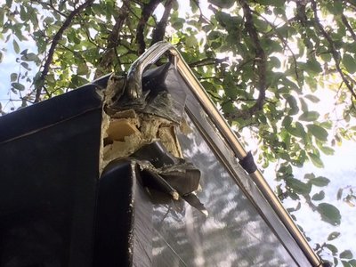

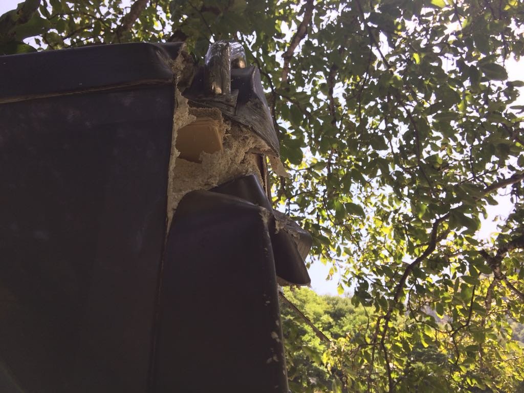

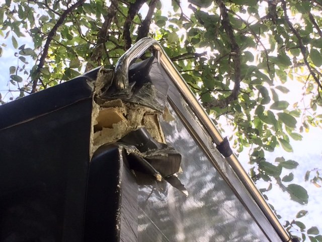

Hallo, jetzt hat es uns leider erwischt. Auf der Fahrt zum Omalo Pass (Georgien) habe ich beim Ausweichen und Rangieren unseren Wohnkoffer an eine Felsnase gesetzt.
(siehe Bilder). Ich wende mich an Euch Fachleute mit der Bitte um Tipps und Ratschläge, wie man eine Reparatur am besten angehen kann.
Ich habe mit Folie alles soweit abdeckt und verklebt, das es wenigstens Regen (den es derzeit aber nicht gibt) abgehalten werden kann. Nur das ist keine Dauerlösung.
Wir sind rund 100 Kilometer von Tiblisi entfernt, Wir sind seit 9 Monaten unterwegs und wollten demnächst über Baku nach Kasachstan fahren um im September in Almaty zu sein.
Könnte eine Firma die Kühlkoffer baut oder repariert das sauber wieder hinbekommen?
Kann ich Montageschaum verwenden um zumindest das Loch dicht zu bekommen?
Kann man die verbogenen Edelstahlprofile ohne weiteres raustrennen und durch neue Teilstücke ersetzen?
Was müsste ich sonst noch beachten? (Materialien und Kleber)
Ich kann versuchen in Tiflis eine Firma zu finden die solche Arbeiten evtl. machen kann. Ich glaube aber in der Türkei sind die Chancen größer.
Wir sind aus dem Tal rausgefahren und stehen an einem Platz wo wir halbwegs ordentliches Wlan haben. Ich versuche regelmäßig mitzulesen, wenn ich mich nicht gleich melde oder antworte bitte ich um Geduld.
Vielen Dank für Eure Unterstützung.

Ich würde das kaputte Zeug abschneiden, bisschen Bauschaum rein machen und dann n Alublech ausm Baumarkt mit n paar Selbstschneidenden Spaxxschrauben und Karosseriedichtmasse aufkleben und vieleicht noch schwarz anstreichen und fertig...

Du hast vier Problemkreise:
a. Optik (nicht so wichtig erst mal)
b. Isolierung, hier würde ich was auch immer da rumfliegt wieder rein packen, evt Isolierschaum oder sonst was mit einbringen
c. Dichtigkeit, Wenn Du Dekasil, Sikaflex oder anderes hast kannst du es mit einem Alu Blech dicht bekommen
d. Statik, kann man so nicht beurteilen, ob der oben umlaufende Aluwinkel erheblich zur Statik mit beiträgt, da musst du evt später noch mal ran Ich würde versuchen das mit einem größeren Al Blech min 3 mm erst mal großzügig zu lösen. 3-Eckbleche in den Winkeln und gut auf Rahmen verklebt sind ein guter Anfang.
All das Zeugs solltest du in Georgien bekommen können. Im Zweifel können wir Dir mit Dichtmasse, Kleber etc von hier aushelfen.

Das ist natürlich scheisse.
Ich würde mir bei einem Metallspezi ein Blechecke aus Alu basteln lassen, welche den Schaden vielleicht um 20cm in alle Richtungen überragt
Wenn kein findest der das schweißt, vielleicht zwei Bleche biegen lassen, erst von vorne dann von oben
Evtl Isolierung auffüllen und dann mit pu Kleber (in Georgien müsstest würth klebt&dichtet bekommen) und Nieten festmachen.
Wenn möglich das Alu für den Kleber noch vorbehandeln, wenn da nix bekommst würd ich einfach so kleben
Wenn die Ecke im Koffer verbaut ist, vielleicht mal auf Schwitzwasser kontrollieren
