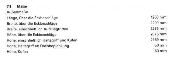

die Höhe ab Unterseite Boden beträgt 63 mm. Quelle: Technische Dienstvorschrift Zeppelin Kabine II FmA TDv5411_007-14 1-4

Die TDV hat recht
Habe 6cm gemessen...
