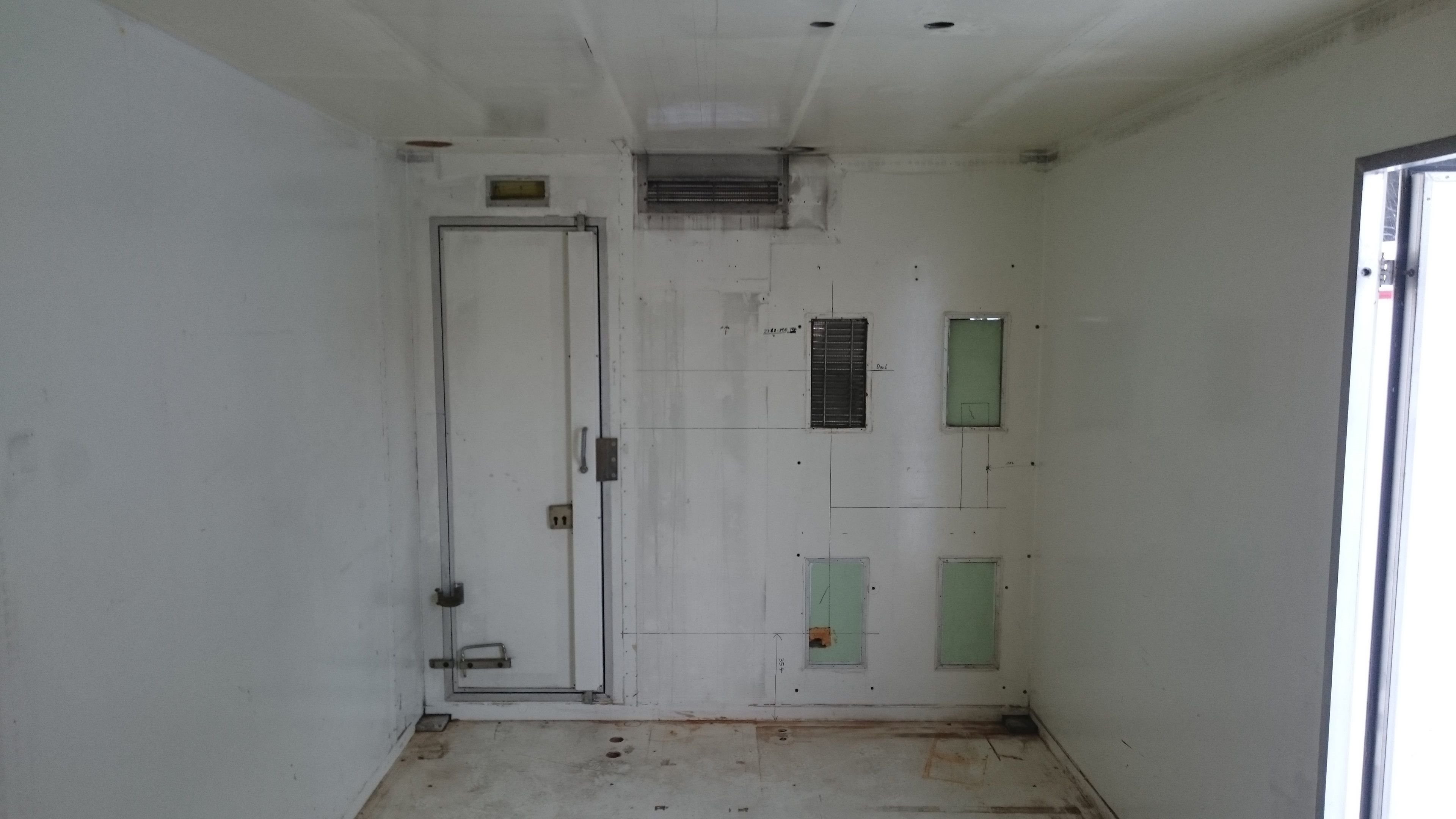

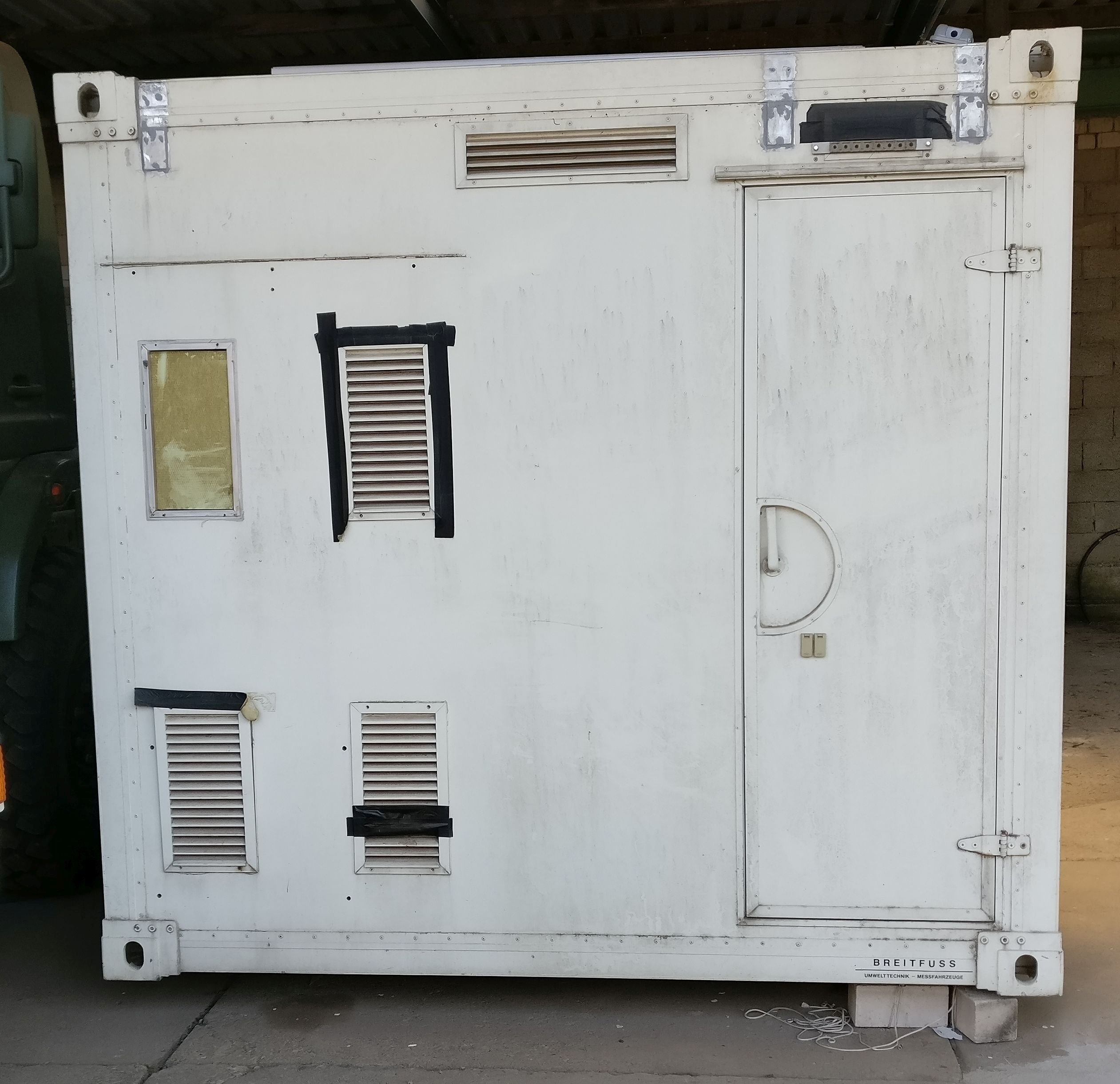

zur Verdeutlichung ein Bild von Innen:
Tür eins
Tür zwei
