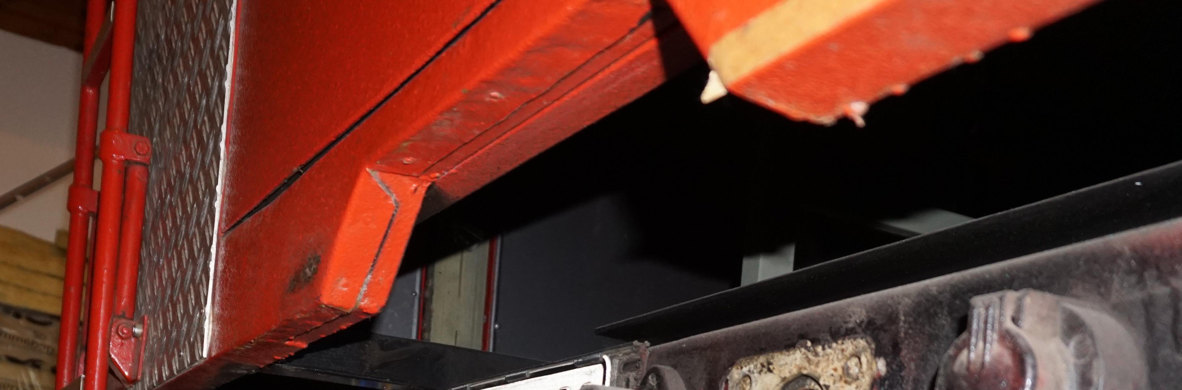

zwecks Rostreparatur hab ein Stück im Heckbereich unter der Tür aus der Beplankung meines Feuerwehrkoffers rausgeschnitten. Ich hab so geschnitten, daß man das Blech im Wesentlichen wieder orginalgetreu festnieten kann und nur an drei kurzen Schnittkanten schweißen muß. Nun hab ich zwei Fragen an die Blechexperten, weil ich sowas zum ersten mal mache:
1. Orginal wurde 4mm Senkkopfblindnieten verwendet. Reichen auch 3,2mm? Im Türbereich muß man sehr nah an den Blechrand ran, da wäre der kleiner Kopf der 3,2er-Nieten von Vorteil.
2. Soll ich das Blech erst an den Schnittkanten verschweißen und dann festnieten oder ist umgekehrt besser?
Es geht um den Bereich unter der Türe:
Rausgeschnitten hab ich alles auf der vollen Türbbreite, also ca. 1 Meter breit. Da war nämlich schon mal geflickt worden, wie man sieht und da wollte ich nicht nochmal Flickschuster spielen.

Einerseits hätte ich gerne Orginalität und andererseits ist das perfekte Verschleifen der Schweißpunkte gerade im Türausschnitt deutlich aufwändiger als ein paar Nieten zu setzen.

Hab mich jetzt für 4mm entschieden. Maximal original.
Aber nochmal die Frage:
Soll ich zuerst die Schnittkanten zur alten Beplankung verschweißen (drei relativ kuze Näht von 13cm, 6cm und 4cm) und dann die Nieten setzen oder umgekehrt?

vorher, dann hast du bessere Chancen den Verzug einzugrenzen. Alternativ
Kleber drunter und dann Vernieten. Nieten, Stahl/Stahl kein Alu für Blech.
viel Erfolg
