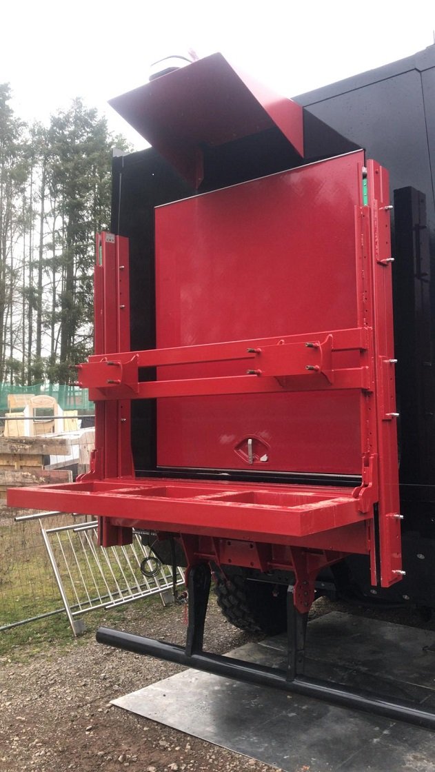

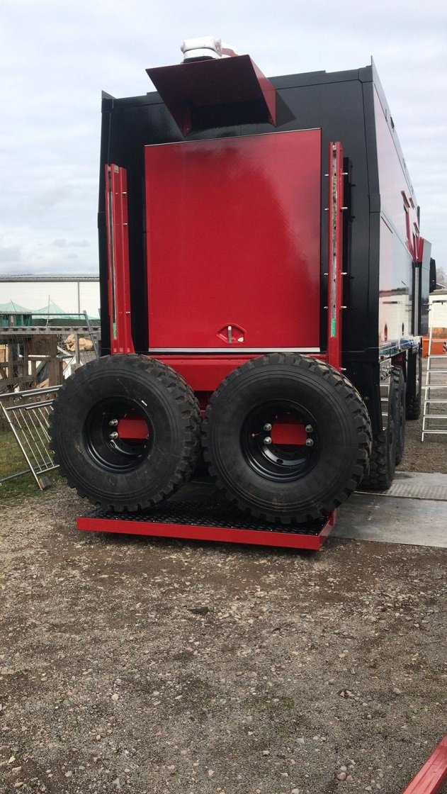

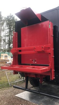

Interessante Bilder und Lösungen bietet UNICAT auf deren Seite. Dort sind viele Heckträger an gerader Rückwand mit Hydraulikzylindern zu finden...
Bin dort auch fündig geworden und werde mich beim Selbstbau ein wenig inspirieren lassen...
Gruß Jan

Re: Hydraulischer Hecklift Erfahrungen/ Fachbetriebe
Schönen Freitag Nachmittag,
nachdem mir wirklich niemand so helfen konnte wie ich wollte hab ich den Hecklift jetzt selber
entwickelt......(natürlich mit Zukaufbaugruppen und Teilen).....
Funktioniert aber fragt bitte nicht nach den Kosten es war Waterloo Ersatzräder und Boden müssen noch montiert werden......
Gruß expo
Gruß expo
