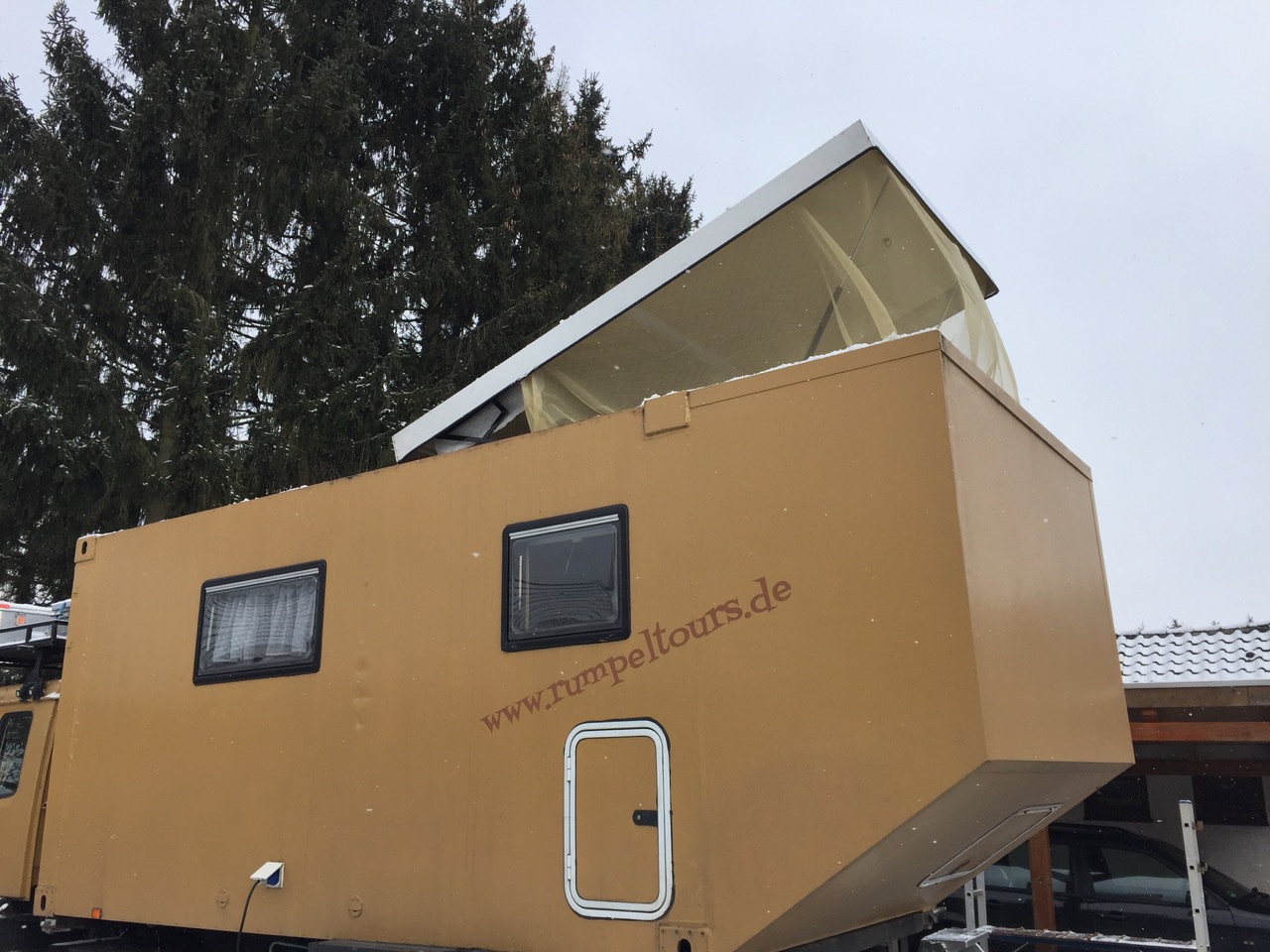

Wir haben auf unserem Magirus ein Schlafdach selbst gebaut: Isolierte Dachhaube aus Alu-Riffelblech, Scheren von Reimo und Zeltbalg aus Stoff vom Planenbauer. Zugang von innen über Luke im Dach. Funktioniert tadellos bis ca. -5 Grad, ist aber nix für den Vollwinter (Pitztal 😀). Da lassen wir zu und schlafen alle unten.
Kannst Du Dir gerne mal anschauen.

Hallo Jörg,
Da siehste mal... ich dachte damals ihr habt nen gekauftes dachzelt oben drauf!
Ich Meld mich mal per Mail...

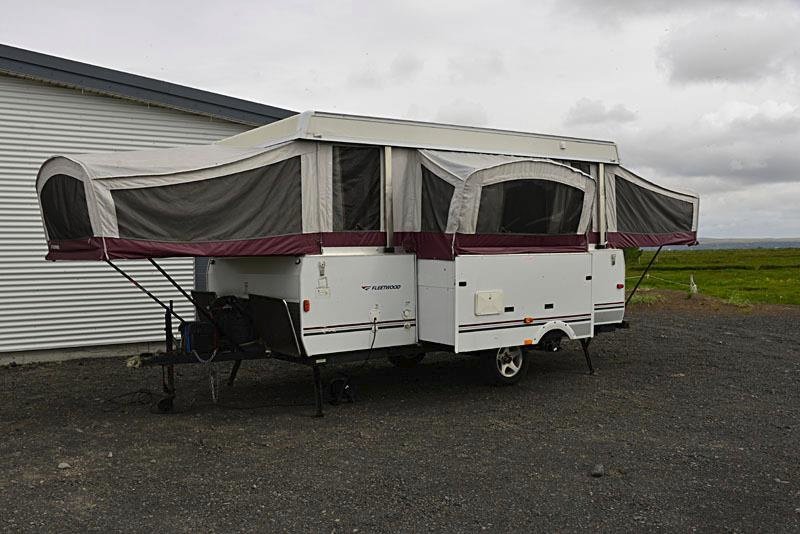

Ich verfolge die Idee momentan doppelt.
Zum einen überlege ich mir ein isoliertes Dachzelt auf einen Geländewagen aufzubauen mit Durchschlupf durch ein Sonnendach , um im Winter bei Touren ins Hochland auch mal bequem übernachten zu können. Und zum anderen einen Wohnanhänger mit Hubmechanismus zu bauen.
Esterel und Co werden ja nicht mehr hergestellt und waren auch nicht besonders Pistentauglich.
Unser bisheriger Pop-Up Camper ist halt durch den Zeltstoff nicht gut isoliert (ich habe mir Isomatten für die Bettbereich angefertigt) und bei starken Wind nervt das Geflatter.
Es gibt zwar die bei uns in Island recht weit verbreiteten A-Liner, aber die sind auch auch Amis mit der typischen schlechten Verarbeitung (Build with Pride but without Quality).
Meine Überlegung ist 25-30mm Sandwichplatten zu nehmen und das Dach eventuell selbst zu laminieren.
Unser derzeitiger Anhänger

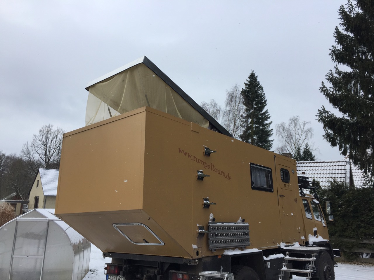

... Seitenwand aus Stoff ist nur ein Zelt ... bei Kälte und Starkregen deutlich suppoptimal ...

Aber bei Sturm immerhin schon zu. Erst die Seitenteile hoch klappen, nachdem das Dach schon hoch geklappt ist, macht innen nass (wahlweise auch weiß oder sandig, je nachdem, wo man steht)...
