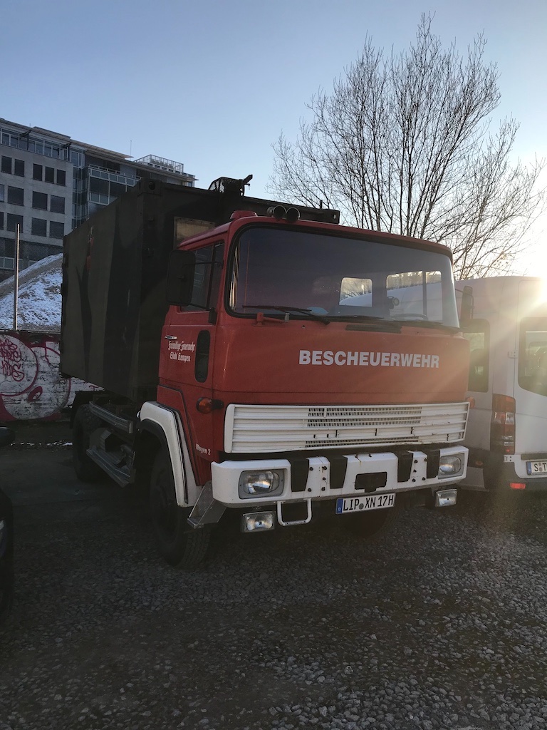

Ausgangssituation war folgende:
https://www.allrad-lkw-gemeinschaft.de/phpBB3/viewtopic.php?f=16&t=78261

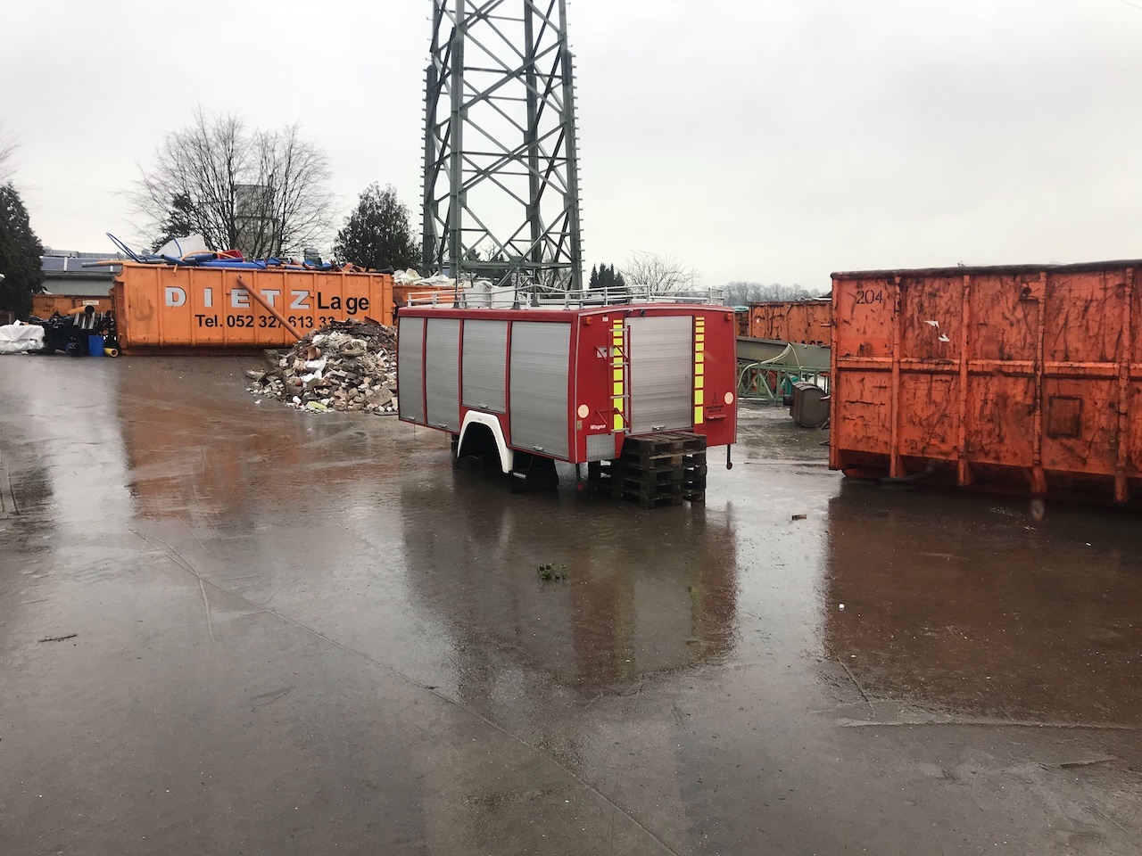

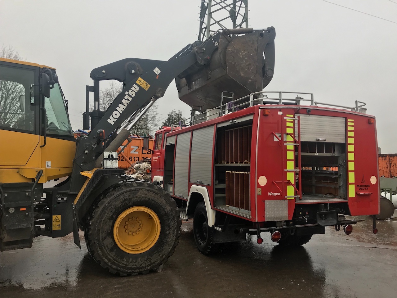

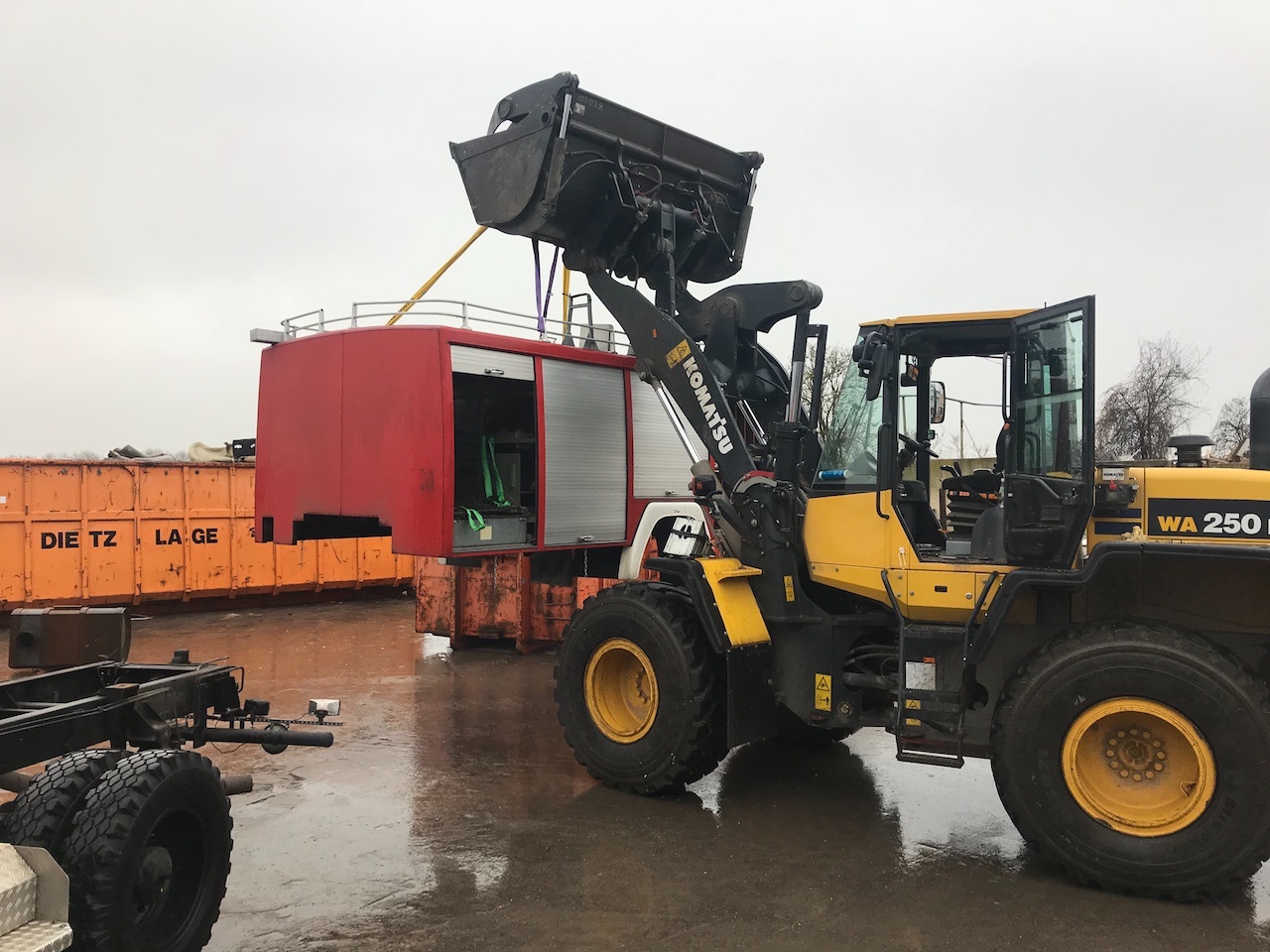

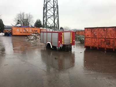

Dank meines netten Recyclers im Ort brauchte ich nicht lange nach einer Kranlösung und einem extra Transport suchen, der Koffer konnte direkt vor Ort mit schwerem Gerät entfernt werden.

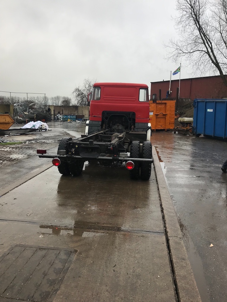

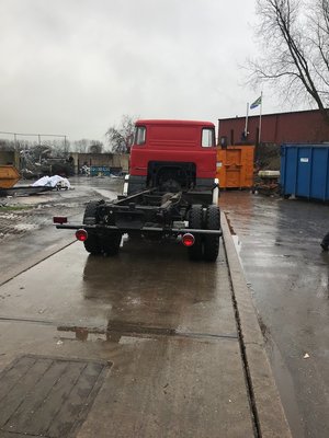

So sah er dann ohne Koffer aus...
Damit ich ohne Koffer nicht auch direkt ohne Beleuchtung fahre, musste ich diese vorher ausbauen und behelfsmäßig irgendwie montieren.
Ein paar Bleche und Schräubchen aus dem lokalen Baumarkt und schon war der provisorische Leuchtenträger fertig.

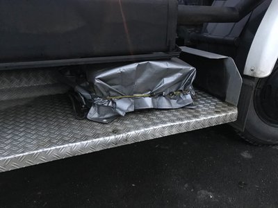

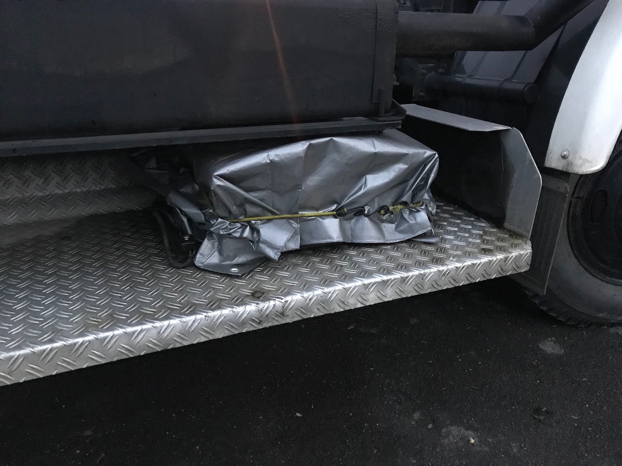

Ebenso mussten die Batterien einen neuen Platz finden. Diese liegen nun gut geschützt unter dem Tank auf dem Riffelblech.

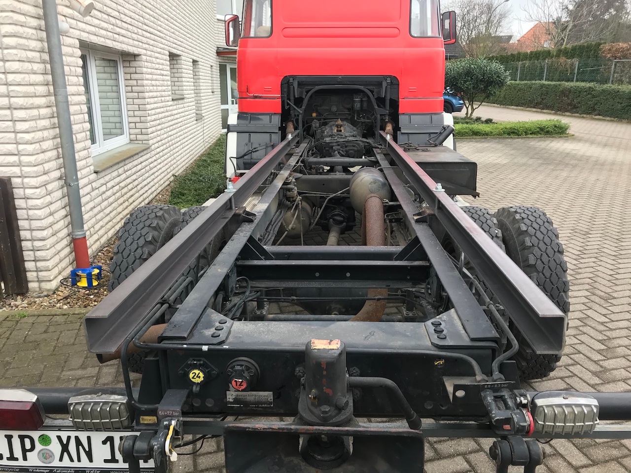

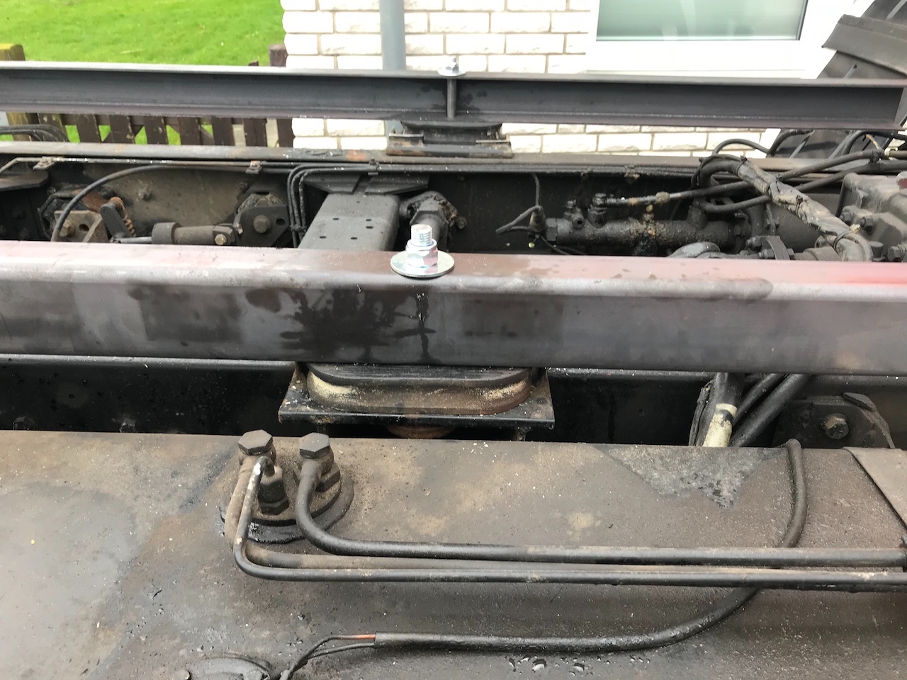

## Aufbau Zwischenrahmen / Hilfsrahmen
Aufgrund meines Nutzungsprofils (99% Straße und Feldwege) und der Steifigkeit des Shelter haben wir in Absprache mit meinem Prüfer auf einen klassischen Zwischenrahmen verzichtet.
Da das Getriebe und ein Druckkessel leider nach oben aus dem Hauptrahmen herausstehen, musste ich die Traversen auf jeden Fall erhöhen, eine Montage direkt am Hauptrahmen wäre eigentlich meine Wunschlösung gewesen, ist aber bei meinem so leicht nicht zu machen. Um gar nicht erst in Konflikt mit irgendwelchen (evtl. nicht zu bekommenden) Aufbaurichtlinien zu kommen, entschlossen wir uns, die Kräfte wie schon beim Originalkoffer an den dafür vorgesehenen Punkten in den Hauptrahmen einzuleiten. Gegen Vibrationen dienen die alten Gumipuffer vom alten Aufbau.
Die Längsträger, die wir montiert haben, sind 80/50/5 S 235 JR Stahlprofile aus dem Fahrzeugbau. Befestigt mit M16 Stange 8.8er Güte. Dadurch ist der Hilfsrahmen verwindungsweich, arbeitet aber im Gesamtsystem mit dem starren Shelter eher steif. Die Traversen, dank Forumspower schon auf FM2 breite erstanden, sind mit M12 8.8er Schrauben in die Längsträger verschraubt. Möglich machen dies 29mm Bohrungen an der Oberseite um mit einer Entsprechenden 19er Nuss da rein zu kommen ;)
Für eine weitere Abkopplung vom Hauptrahmen sind noch Federn an den vorderen Auflagern geplant. Die Dinger liegen auch schon hier rum, müssen theoretisch nur noch montiert werden. Dazu fehlen mir aber noch die Führungslaschen. Das ist aber glaube ich beides etwas für den später geplanten "richtigen" Zwischenrahmen...ob ich das Provisorium jedoch tatsächlich austausche wird die Zeit zeigen....;)

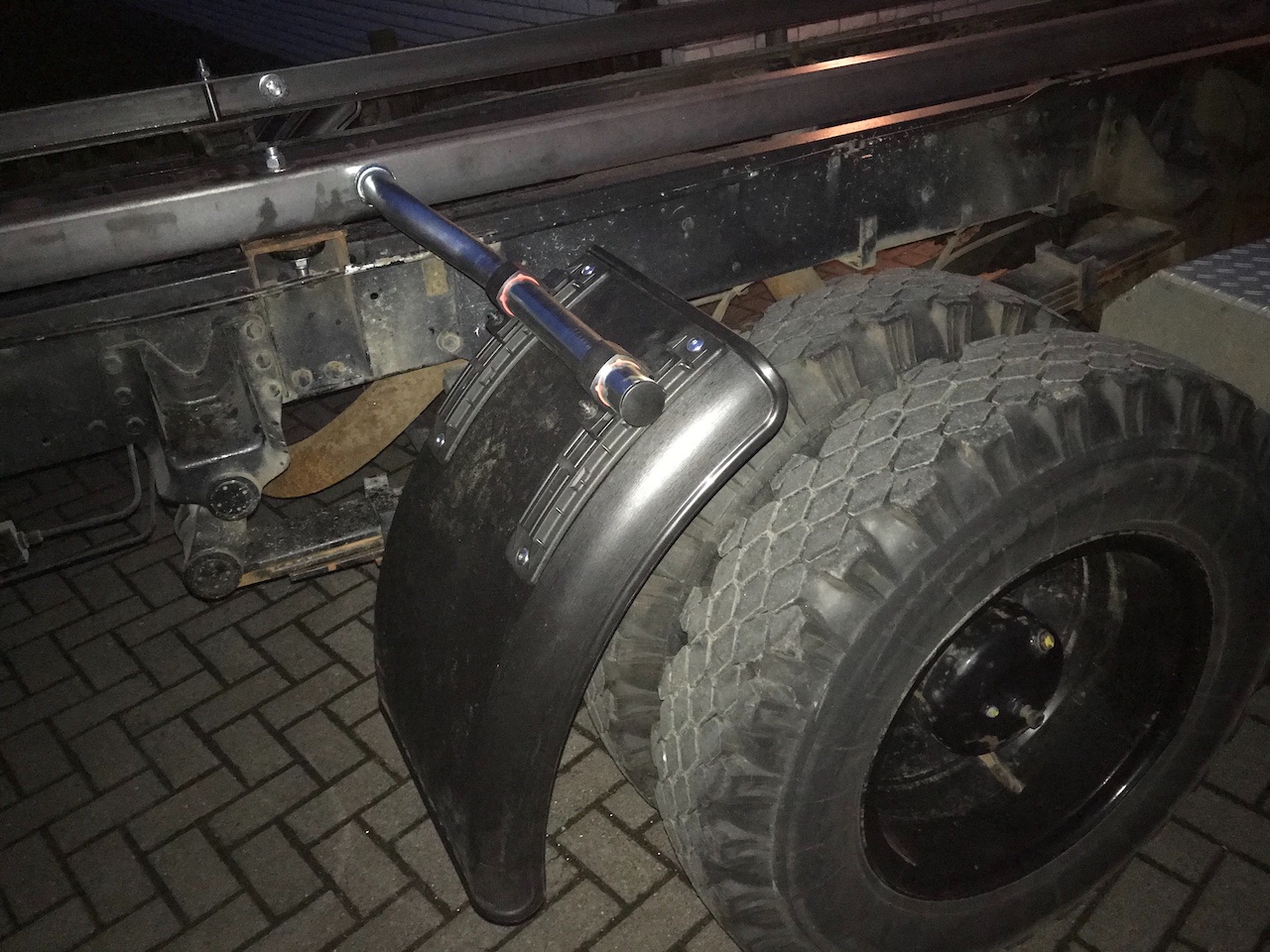

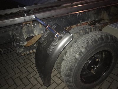

Gegen fliegende Steine und Wasser musste natürlich auch noch ein Kotflügel über der HA montiert werden.
Der Einfachheit halben, und da sich der Hilfsrahmen quasi nicht bewegt, konnte ich diese ein-Arm Variante direkt an die Längsträger schrauben.

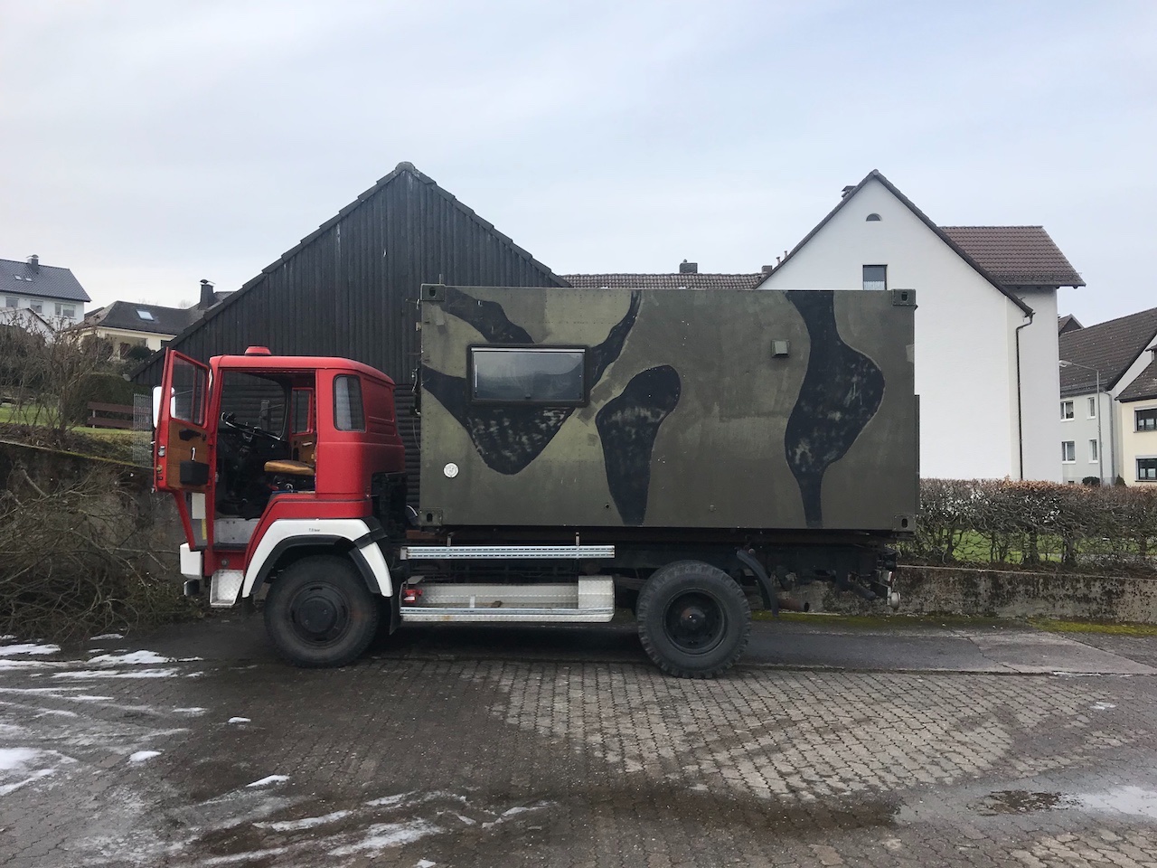

So steht er nun da:
Jetzt gehts an den Innenausbau des Koffers....wir einfach nie langweilig mit dem Alteisen :rock:
