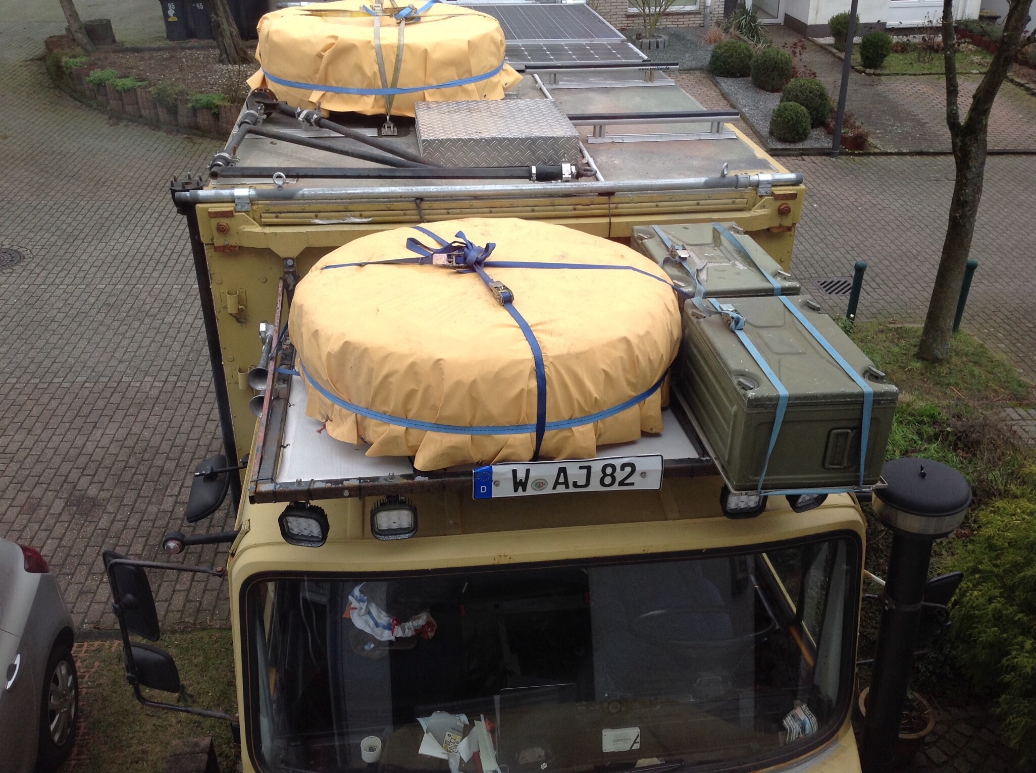

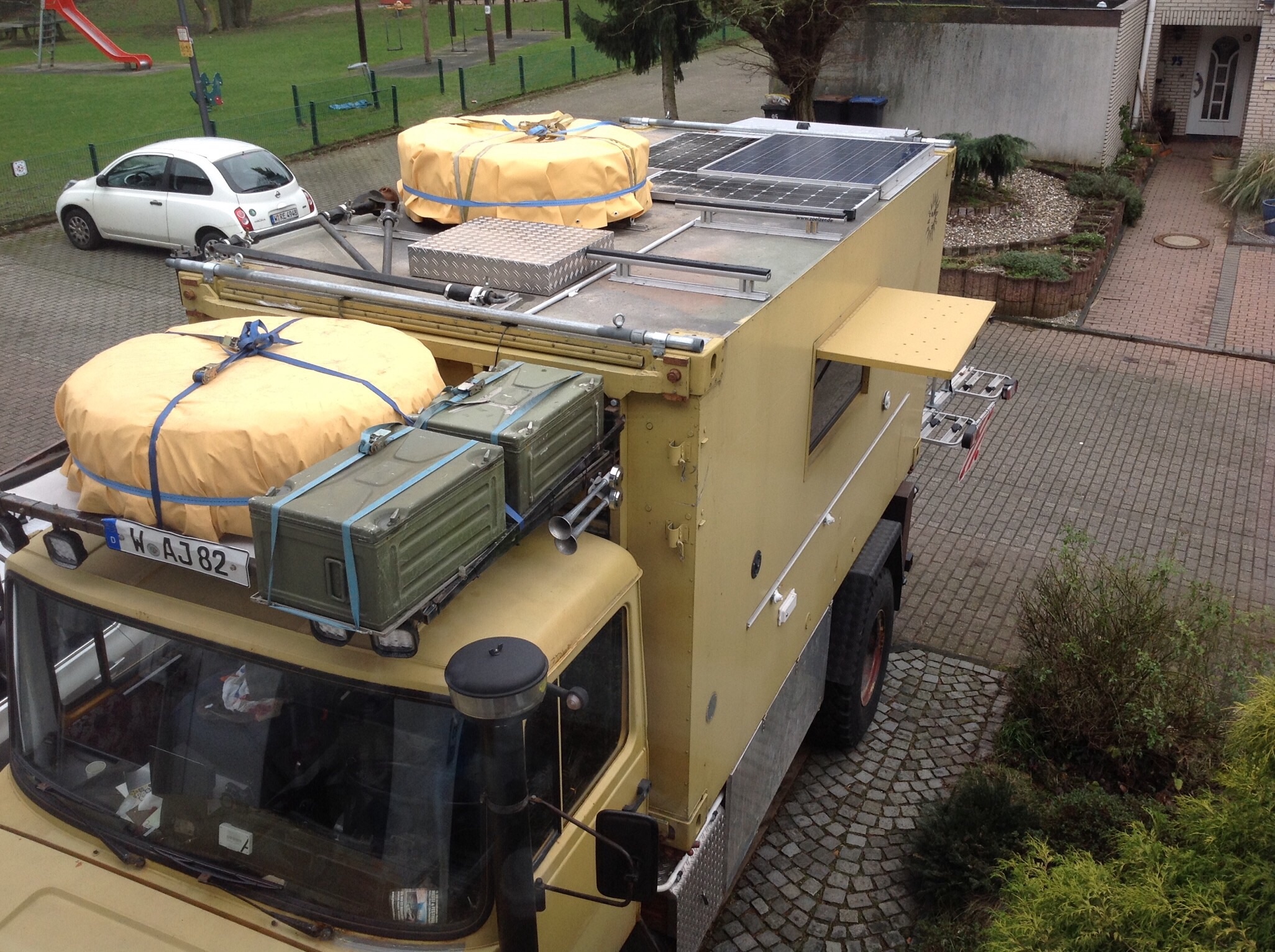

Ich habe mir einfach eine Aluhaube über mein Miniheki gebaut.

Geko hat geschrieben:
2018-03-06 20:56:58
Und wie ist die gesichert?
Wahrscheinlich ist es besser die Räder drauf zu legen :joke:
