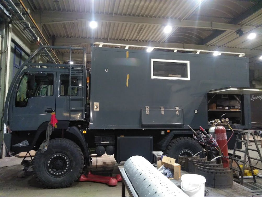

Moin, hat schon einmal jemand KCT Fensterrahmen der ersten Generation lackiert? Irgendwie hält kein Lack und auch keine Folie. Mit den weissen Rahmen sieht das mal so richtig Sche..... aus.

... sind das PVC Rahmen, wenn ja, gibts im Hausbereich keine haltbare Möglichkeit diese nachträglich zu lackieren ... neu und ab Werk geht das mittlerweile ...
... es gibt Kunststoff-Alu-Fenster ... dort wird eine zum Profil passende Ausenschale aufgeklipst ... die kann eloxiert oder lackiert werden ... KTC wird vermutlich ein Standardprofil verwenden und kein eigenes ... wäre mal ne Suchrichtung ...

Es gibt spezielle poly-primer. Ich denk die kct rahmen sind aus pvc
Ich hab den hier für meine pp monopanplatten verwendet. Geht auch für pvc.

wie bereits erwähnt, müsste man den Werkstoff genau kennen.
Dann gibt es je nach Kunststoffart verschiedene Möglichkeiten, diese zur Verbindung mi dem Lack zu bewegen.
Die Hersteller haben versucht, eine Oberfläche zu erzeugen, die möglichst glatt ist, um zu verhindern, dass Partikel (i.d.R. Schmutz) anhaften.
Dummerweise ist dem Material egal, ob Du Dreck oder Lack daraufbatzeln magst, es soll nix haftenbleiben.
Für die gängigen Materialien gibt es div. Behandlungen, um das zu ändern; Fluor, elektrostatisch etc. ist wohl eher der Industrie vorbehalten.
Abflämmen mit sauerstoffreicher Gasflamme ist zumeist auch eine Möglichkeit.
Dabei soll das Material nicht schmelzen, durch Hitze und Sauerstoffüberschuss wird die Oberfläche so verändert, so dass Lacke anhaften können.

Heute hat mich der Achim Krumm von KCT angerufen. Die Fenster sind aus PVC. Mit einem geeigneten Haftvermittler (Primer) soll es klappen. Auch ist der alte Autolack auf Acrylbasis geeignet, sofern dann auf Primer verzichtet wird.
KCT war sehr bemüht mir zu helfen. Echt super. Vielen Dank.
