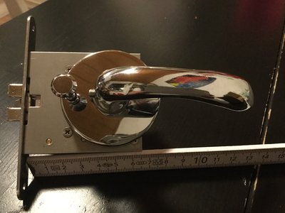

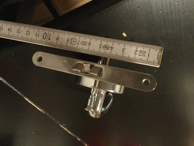

zur vervollstaendigung. Danke normal.
Tasche tief 65mm/hoch 60mm/breit 11mm

Re: toilettentuer wandstaerke fuer griff und verriegelung
sascha71 hat geschrieben:Hi,
das ist ein normales Einsteckfallenschloss,
gibt es von z.B. von BKS für 10 -12 Euro,
die Drückergarnitur hat keine Hochhaltefeder, der Drücker wird lediglich durch die schwache Feder im Schlosskasten gehalten.
Ein Drücker mit Hochhaltefeder gibt es im Fachhandel für ca. 15-20 Euro aus Edelstahl.
Das ganze ist für 83 Euro etwas überteuert.
Die Scharniere sind im Beschlaghandel unter dem Begriff "Soss Scharnier" erhältlich.
Kosten für die Materialstärke 16-19 mm ca. 12 Euro/St.
Gruß Peter
Gruß Peter
* Albert Einstein
* Albert Einstein

Willi
Wölbt sich die Tür in der Mitte nach außen, muss ich nur fester andrücken am Griff (dann würde auch die Einfachverriegelung ausreichen).
Lass dir eins sagen... es wird nie funktionieren, auf der anderen Seite musst du oben und unten einen Griff anschrauben zum ziehen
Mach keine 3- fach Verriegelung dran, du wirst nicht glücklich damit, es sei denn die Türe ist plan.
Gruß Peter
Na Peter, die Frage stellt sich so nicht mehr. Ich bin nämlich glücklich mit der Lösung seit über einem Jahr und über 15.000 km.
Nur deshalb habe ich sie hier mal vorgestellt.
Ok, is Geschmacksache, sprach der Affe in bis in die Kernseife.
Ich hätte die krumme Türe ausgetauscht.
Gruß Peter
