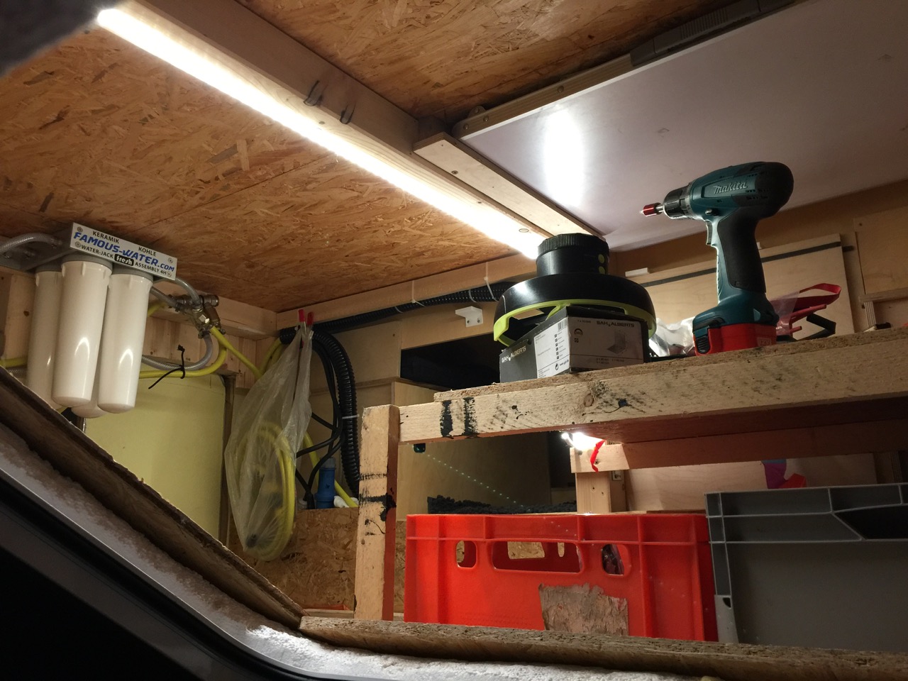

Da wir nur hinten eine große Stauklappe und seitlich eine recht kleine haben, hab ich aus Restölzern fix ein Regal zusammengespaxt,
wo genau 2 Euroboxen seitlich nebeneinander und 2 übereinander passen. Auszüge oder seitlicher Zugriff kommen eben durch das kleine
Loch in der Seite nicht in Frage (ging "Shelterbedingt" nicht größer).
Für uns funktioniert diese Lösung sehr gut, ich hab nach vorn, also Richtung der großen Klappe auch noch so viel Platz, dass ich sogar den Kinderbuggy
da noch reingefaltet bekomme. Auch Stühle und Tisch (ist unter dem Brett vom Bett eingeklemmt) bekomme ich hervorragend unter.
Sollte es mal was gaaaaaaanz langes zu transportieren geben, kann ich die Türen zum Innenraum unter dem Bett noch öffnen und durchschieben.
