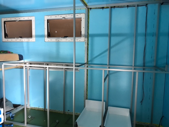

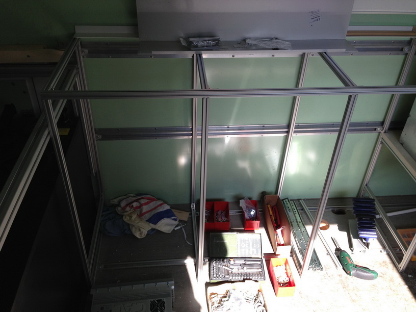

Hi, ich habe item5 Profile verwendet. Ernst

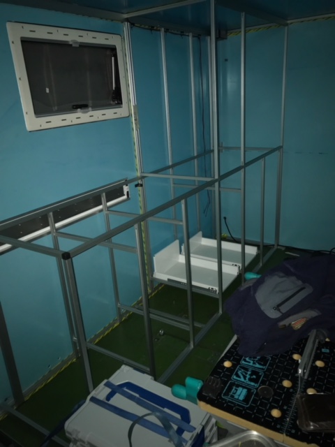

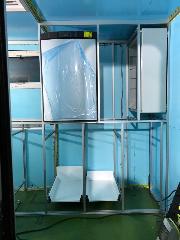

Transalp
Beiträge: 885
Registriert: 2011-05-15 18:14:53
Re: Oberschränke an "Gerüst" aus Aluminumprofilen befestigen
#7 Beitrag von Transalp » 2017-11-24 19:47:26
Hallo Expo.
Für die Zwischenwände, die nicht viel können müssen verwende ich die Forexplatten mit 5mm (wie Wand- und Deckenplatten - blau ist die Schutzfolien, die Platten sind weiß), dort wo mechanische Festigkeit gefragt ist, HPL 5mm (sind nicht so viel).
Bei den Fronten bin ich mir noch nicht zu 100% sicher, HPL mit 8mm wird wohl zu schwer.
Forex ist zu empfindlich, für die Fronten. Vielleicht lasse ich auch etwas vom Schreiner laminieren.
Ich werde nicht soviel Schubladen einbauen, sondern jeweils oben und unten sog. Apothekerschränke mit B=40cm.
Insgesamt habe ich auf der Beifahrerseite unten 6, oben 2 Schränke + Kühli + Elektroverteilung (ausziehbar).
Die item Schienen sind nicht so teuer, ins Geld gehen die Verbinder, Winkel, das ganze Kleinzeugs.
Gruß Ernst

Transalp
Beiträge: 885
#13 Beitrag von Transalp » 2017-11-25 9:56:44
Hallo Peter,
In der Einbauanleitung des KS steht sinngemäß, ...Einbau in stabilem Schrank, zugdicht zum Wohnraum.
Abdichtung nicht mit Silikon, o.ä. sondern mittels Dichtgummi.
Auch die Umhausung der Gasanlage (1x Gastankflasche + 1x Gasflasche) erfolgt in HPL.
Gruß Ernst

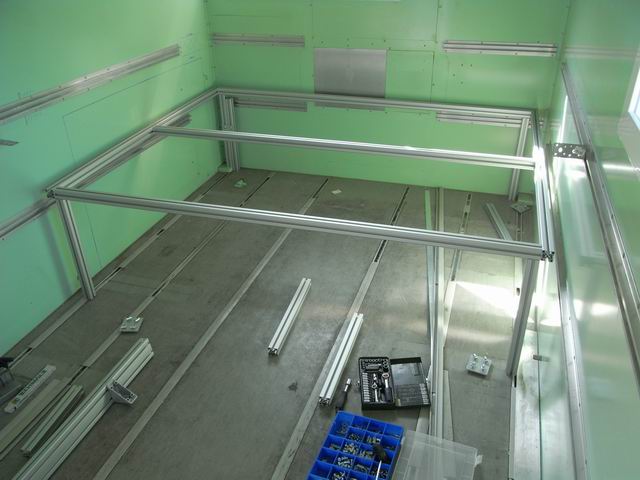

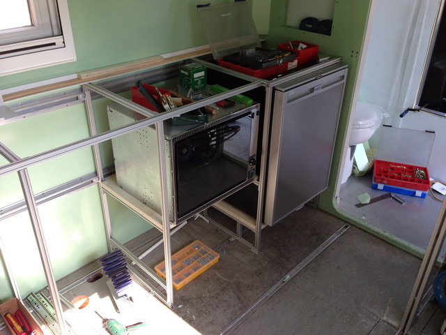

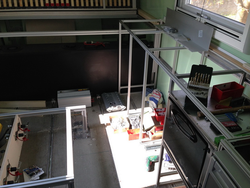

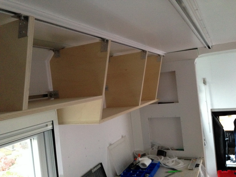

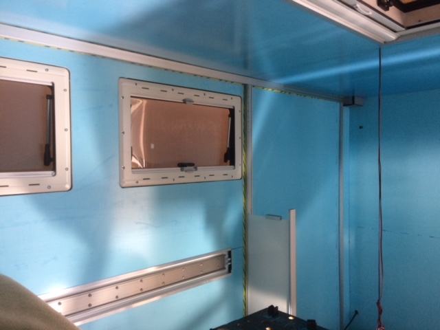

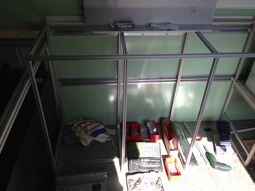

wir haben einiges in unserem Container und außen am Fahrzeug mit ITEM-Profilen gebaut:
* Gestell für Bett/Stauraum
* großer Kleiderschrank
* Küchenzeile
* Grundgerüst für die Sitzgruppe
* Badezimmerschrank
* Fahrradträger
* Dachboy
Die Oberschränke haben wir an den C-Profilen des Shelters aufgehängt.
Habe das bisher nicht bereut - hat sich absolut bewährt!
LG, Holger
* Küchenzeile
* Badezimmerschrank
* Fahrradträger
* Dachboy
Welche Stärke hast Du genommen?
