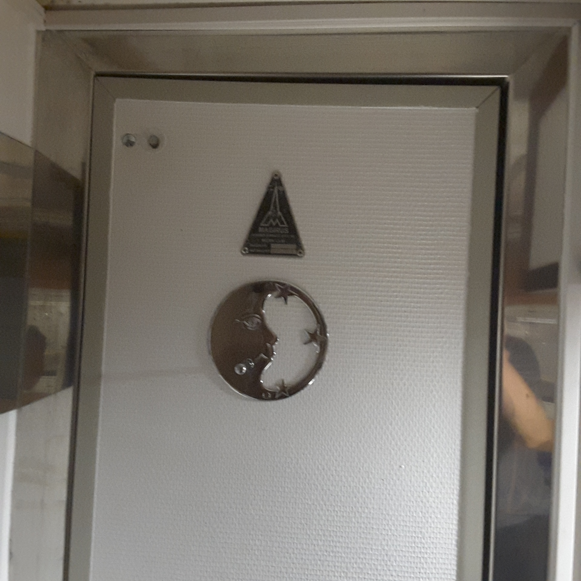

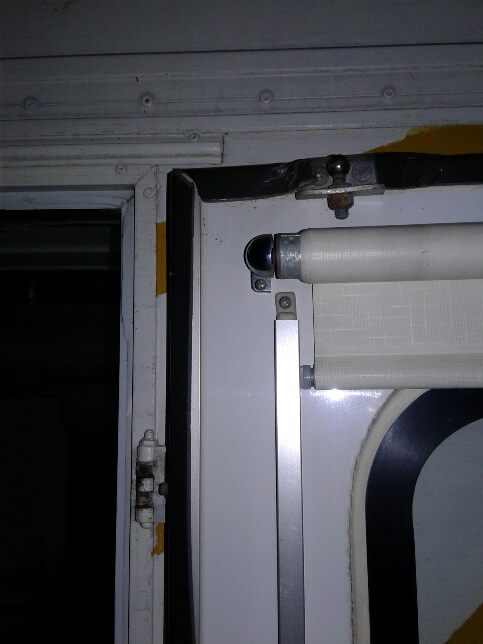

Ich brauche mal Euren Rat. Auf unserer Testfahrt in den vergangenen 2Wochen haben wir bemerkt das der Türrahmen im Eingangsbereich eine Kältebrücke ist. Der Edelstahlrahmen ist durchgängig von außen nach innen und morgens können wir reichlich Wasser wischen. Das gleiche ist an der Außenstauklappe. Da besteht der Rahmen aus eloxiertem Aluminium und innen ist auch Kondenswasser.
Ich könnte den Türrahmen aufflexen und somit die Kältebrücke unterbrechen. Vermute aber das er dann auseinander fällt. Meine Idee wäre sonst den Rahmen von innen mit 6mm Armaflex bekleben und dann noch irgendwas drauf. Ist schade weil der Rahmen super aussieht. Zum Rahmen der Außenstauklappe habe ich keine Idee.
Wie habt ihr es gelöst? Reicht es vielleicht aus den Rahmen zu lackieren?

... Kondenswasser gibt es, wenn die Oberfläche bei Raumtemperatur 20 Grad und Luftfeuchtigkeit 50% unter 10 Grad fällt ...
... kannst Du die Oberflächentemeratur mal messen? ...
... Isolierung müsste die Oberflächentemperatur sicher auf über 13 Grad bringen, damit Schäden durch Kondenswasser bzw. Schimmel ausgeschlossen sind ... eine Lackierung bringt nach meiner Meinung nix ...

bei uns gehen die Aluwinkel auch durch. Wir haben die Aluwinkel mit einen Art dünnem Amaflex überzogen. Nicht die schönste Lösung aber wirksam.
Achim
Thomas Soika
Beiträge: 82
Registriert: 2008-02-17 19:53:35
Wohnort: Rosdorf bei Göttingen
Re: Kältebrücke Eingangsbereich
#5 Beitrag von Thomas Soika » 2017-11-18 22:45:48
So hätte ich es auch gemacht. 20 oder 10 mm starken extremisolator in der Breite der
Alurahmen zuschneiden und mit Stoff oder Kunstleder umklebt und dann auf die Rahmen
Aufgeklebt. Aber wenn die Feuchtigkeit wieder wegtrocknen kann, kann kein Schimmel
Entstehen. Also man könnte es auch so lassen.

Hallo Marcel, ich hatte vor den Rahmen an der Innenseite, also da wo das Schließblech ist, aufzutrennen. Aber was Till beschreibt hört sich auch gut an. Normalerweise müsste eine neue Tür Plus Rahmen rein. Kostet bei Ormocar so um die 2000€. Ich will es erstmal so probieren. Eine neue kann ich immer noch einbauen.
Viele Grüße von unterwegs

wenn Du das Profil auftrennst und den Spalt mit einem hochwertigen MS Polymerkleber füllst (z.B. Geto MSP 155), dann sollte es mit der Stabilität keine Probleme geben. Über die große Fläche summiert, sollte das wieder eine äußerst tragfähige Struktur ergeben.

Die Tür ist eigentlich in Ordnung, auch die Abdichtgummis. Es ist halt der Rahmen der die Probleme macht. Vielleicht könnt ihr Euch dran erinnern. Früher gab es fürs Haus Aluminiumfensterrahmen die nicht beschichtet waren und Einfachverglasung. Da hattest innen immer reichlich Kondenswasser am Rahmen innen. So ähnlich ist das bei meinen Rahmen auch, denke ich. Ich würde nach dem Auftrennen alles mit Sikaflex 252 verkleben. Wenn der Rahmen von außen und innen mit der Wand verbunden ist sollte es eigentlich gehen.
