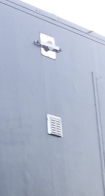

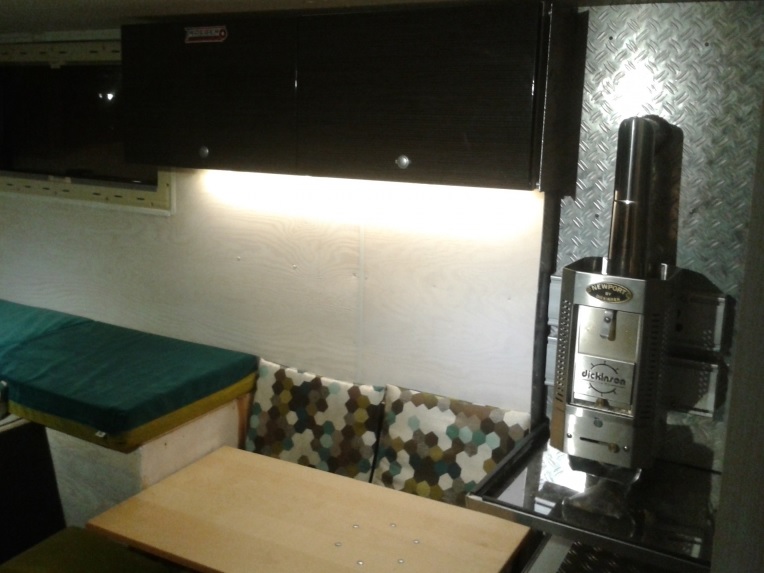

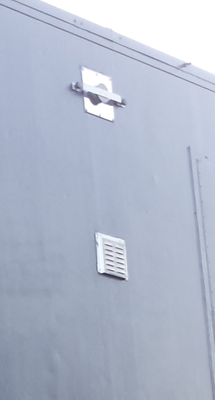

wir haben den auch eingebaut: Vorteile: Leicht und klein und Wärmemenge ausreichend. Nachteil: Speichert keine Wärme.
Allerdings scheue ich Löcher im Dach wie der Teufel das Weihwasser. Daher haben wir die doppelwandige Wanddurchführung von Toplicht (Nr: 4278-070)genommen. Zusätzlich neben diese Wanddurchführung ein zweites mit 200mm gesetzt und dazwischen mit Mineralwolle isoliert.
Die Wanddurchführung wurde außen auf einen Stummel von 10mm gekürzt und daneben zwei Einzugsmuttern gesetzt. So kann ich dann entweder während der Fahrt die Verschlusskappe oder den Kamin mit den Sternschrauben aufschrauben. Abspannung habe ich bislang nicht gebraucht, ist aber vorgesehen - dafür die zwei ösen an der Oberkante des Koffers. Das Kaminrohr hat die 70er Refleks-Abgashaube (4273-070) mit einem Außen-Durchmesser von 100mm. So passt das Abgasrohr in 2m Länge gut in ein 110er KG-Rohr, welches ich an die Unterseite des Koffers geschraubt habe. Das Abgasrohr hat dann natürlich noch am Ende einen 90°-Winkel (Toplicht: 4251-071).
Innen: Hitzeschutz an den Wänden und Decke. Dabei hat sich nur ein Alublech mit Luft dazwischen nicht bewährt. 40mm Abstand isoliert mit Mineralwolle sollten es schon sein.
Unter dem Ofen habe ich direkt noch eine Blechwanne, damit Asche nicht auf den Boden fällt und unter dieser Wanne eine Alu-Box mit Deckel in der ich mein Brennholz aufbewahre.
Auch auf dem Bild zu sehen ein Kiemenblech im unteren Bereich. Das ist die Fremdluftzufuhr. Auch hier habe ich eine Wanddurchführung mit Rohr welches unter dem Aschekasten endet.
Wichtig natürlich auch noch: Zwei Gaswarner (Kohlenmonoxid)

Was ist das für ein Ofen (Hersteller/Modell)?
Hat der Ofen eine Luftzufuhr vor hinten bzw. außen, außerhalb der Kabine?
Besten Dank

Gibt es gegen Aufpreis (wie auf dem Foto ersichtlich) auch mit Außenluft.
Daniel
