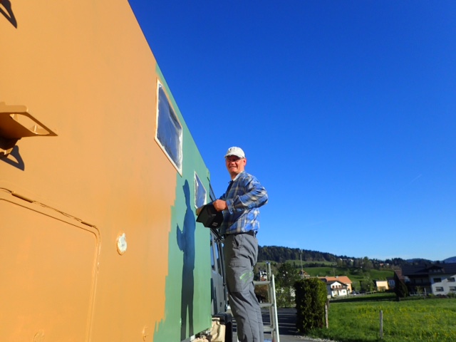

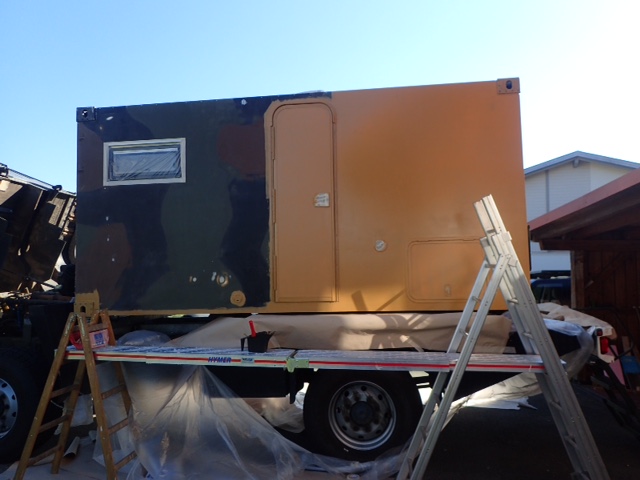

Wenn der shelter so wie in unserem Fall mit 1k sein Flecktarn bekommen hat dann sollte man nicht mit 2k drüber gehen.
Und so haben wir uns für 1k Kunstharzlack von Brillux entschieden. Und zwar das Residur 891.
Ist voreingestellt also brauch nicht verdünnt werden und lässt sich sehr gut rollen.
Ich bin mit der Oberfläche echt zufrieden. Natürlich keine mega glatte PKW Ähnliche Oberfläche. Aber auch keine hässliche Orangenhaut die direkt ins Auge fällt.

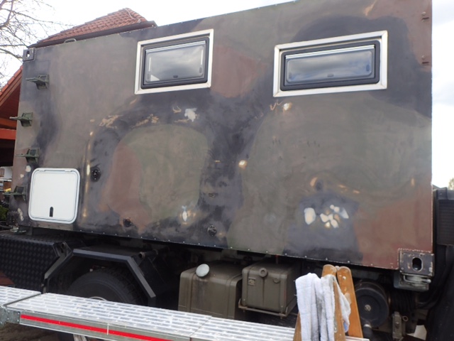

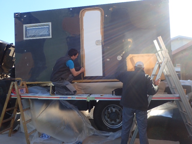

Vorbereitung war einmal komplett mit 60er Körnung anschleifen Staubfrei machen und direkt über das Flecktarn mit der Farbe drüber.
Danach alles nochmal mit 150er Körnung überschleifen und 2. Anstrich drüber.
Wir haben in RAL 3000 Lackiert und hatten nach zwei Anstrichen nichts mehr von dem olivegrün durchscheinend.
Ist echt super gut und einfach zu verarbeiten.
Ich würds wieder so machen.

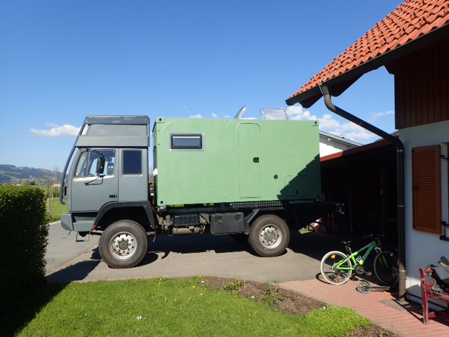

Danke euch noch mal für die vielen Tipps, wir haben uns jetzt für Brillux 891 entschieden und sind sehr zufrieden mit dem Ergebnis
