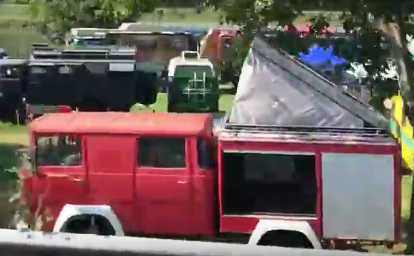

jetzt will ich das Ganze nochmal kurz aufgreifen. Jetzt steht nun fest das wir uns einen 170D11 oder 130D9 zulegen werden
Schlafen wollen wir in der Doka, der Aufbau soll dann quasi fürs kochen und sitzen umgebaut werden. Da ich gerne stehe beim kochen und 1.9m groß bin, wäre so ein Aufstelldach genau das richtige.
Zu sehen auch hier auf dem Treffen in Enkirch, ich hoffe der jenige ist dieses Jahr auch wieder dabei, oder kennt jemand den Magirus hier im Forum?
Meine Frage, gibt es noch andere Bezugsquellen für solche Dächer? Das ist doch schon ein relativ großes. Villeicht hat jamnd noch ein paar Links dazu.
Das Dach soll also nur als Erhöhung dienen, nicht zum schlafen.
Andreas

... der leider hier nicht mehr aktive schweiger hat sowas auf seinen Vario selbst gebaut und in bewährt ausführlicher Weise beschrieben ... Suchfunktion mit Hubdach und Vario, ggf. Noch Autor schweiger sollte da was liefern ...
... ja, bringt Höhe ... ist aber nur ein Zelt ... bei Schlagregen gerne mal undicht ... nicht vernünftig winterfest zu isolieren ...

Re: Aufstelldach - Fragen Gedanken und Spielerei
Verfasst: 2018-08-09 19:50:37
von Schmie
Ich hab bei uns auf den Shelter quasi das Dach von Schwaiger nachgebaut. Bezüglich Schlagregen hatten wir bis jetzt noch keine Probleme.
Warm bekommt man es auch, kommt halt drauf an wie groß der Ausschnitt ist. Richtig winterfest ist natürlich was anderes.
Wir nutzen es als Große Dachluke, zweites Bett und Kinderzimmer. Hat sich auf jeden Fall gelohnt und würde ich jederzeit wieder machen.
