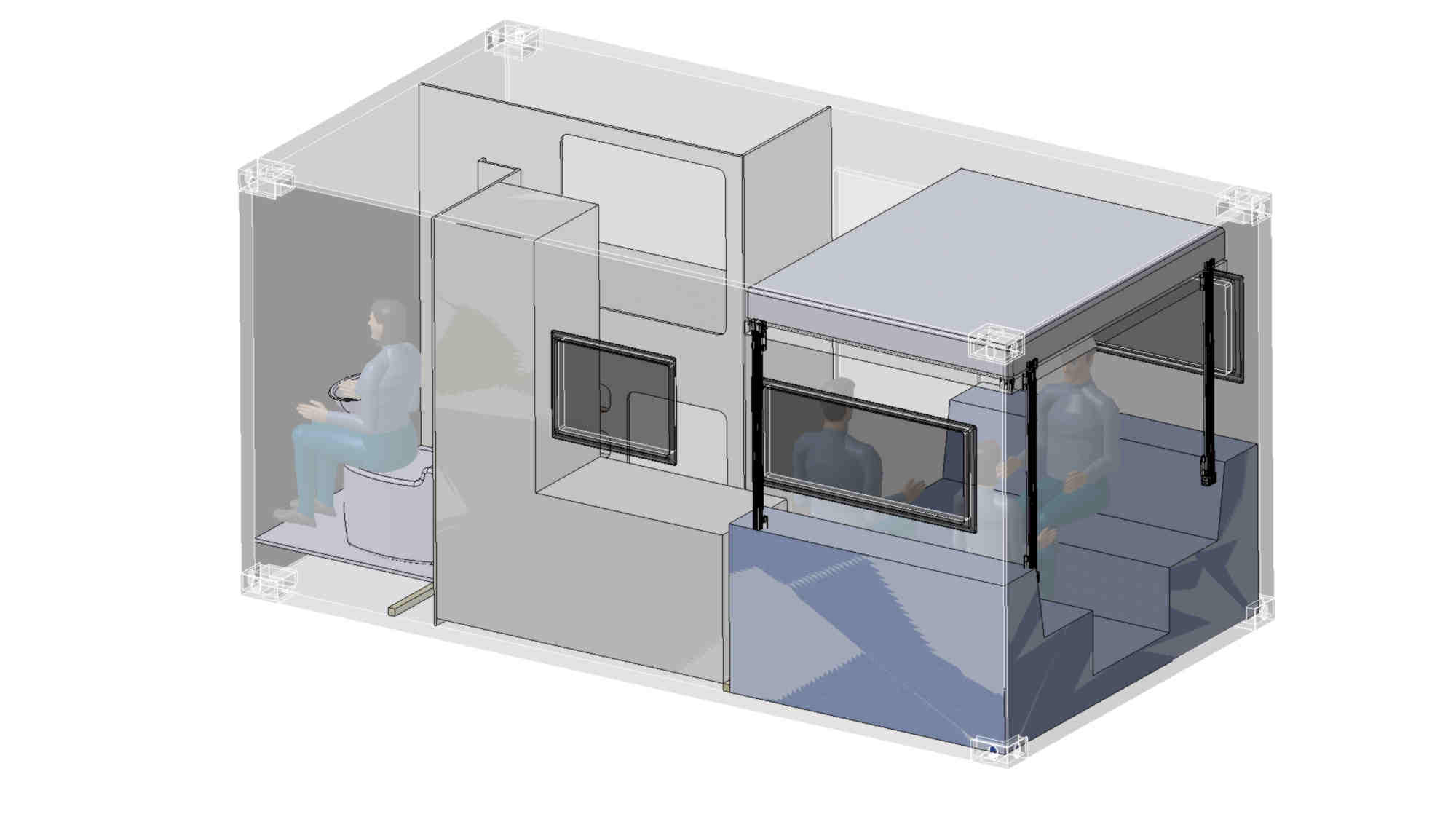

Der Grundriss sieht derzeit so aus (Fahrtrichtung hier links):
Im Prinzip geht es um die Sitzgruppe hinten - über der auch das Hubbett geplant ist. Durch schon vorhandene Öffnungen im Aufbau sind die Positionen der hinteren Fenster schon irgendwie vorgegeben.

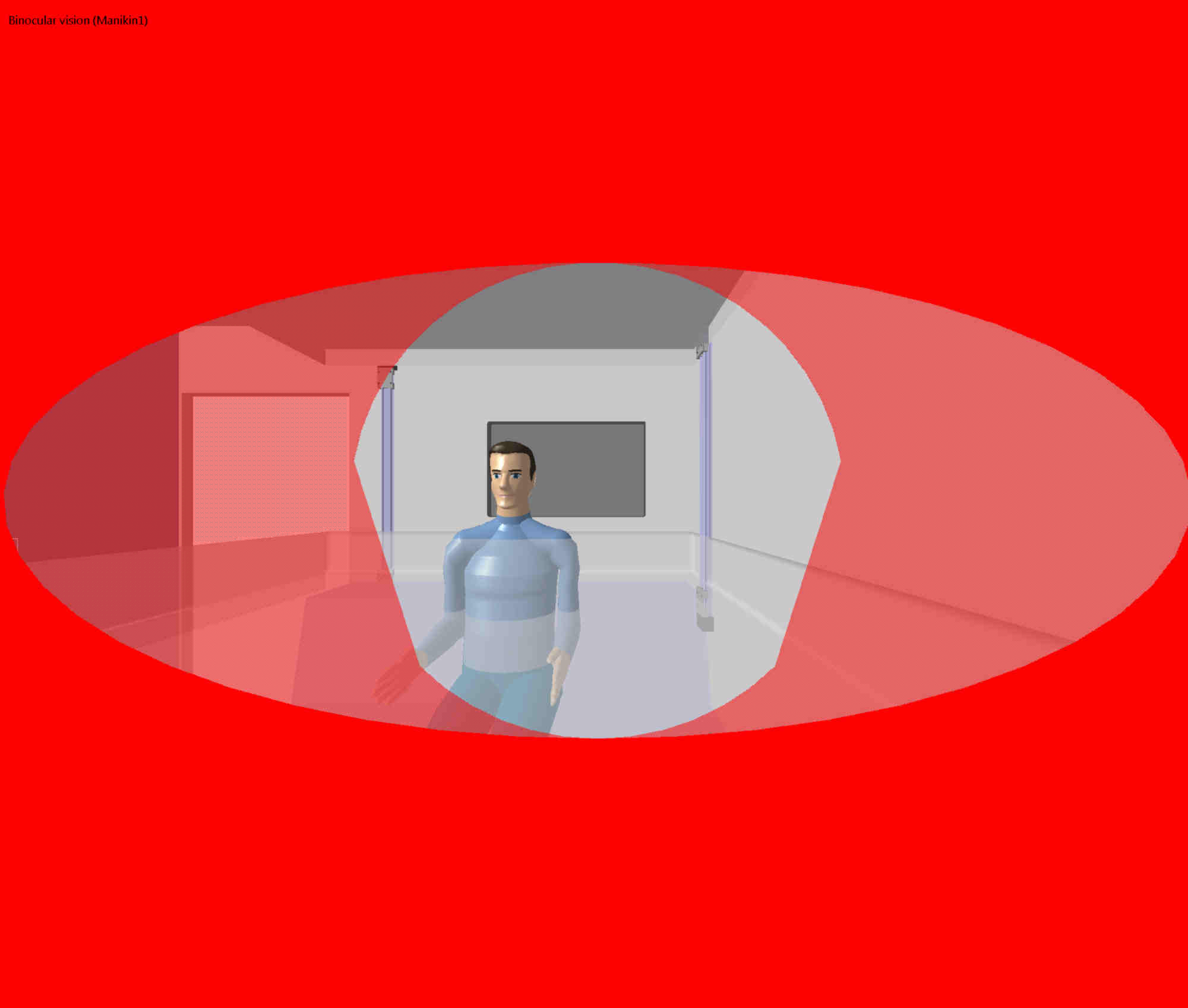

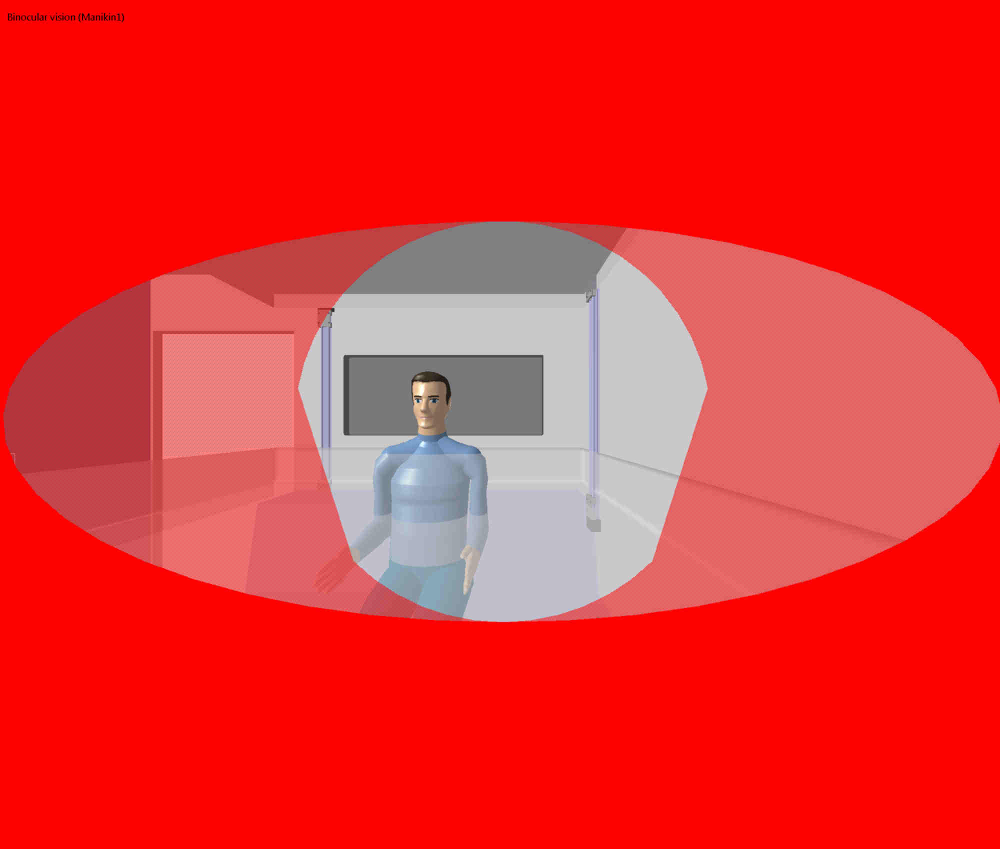

Ich meine, der optische Eindruck von Innen ist doch schon ein guter Unterschied:
Sicht eines Dummys mit 1300 er Fenster:
mit 900er Fenster:

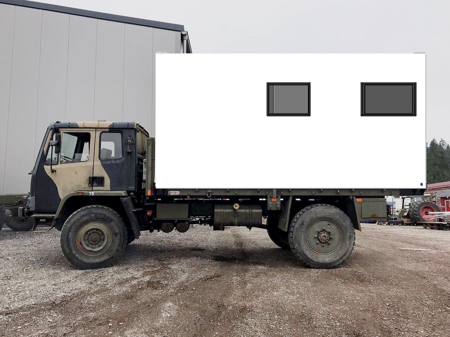

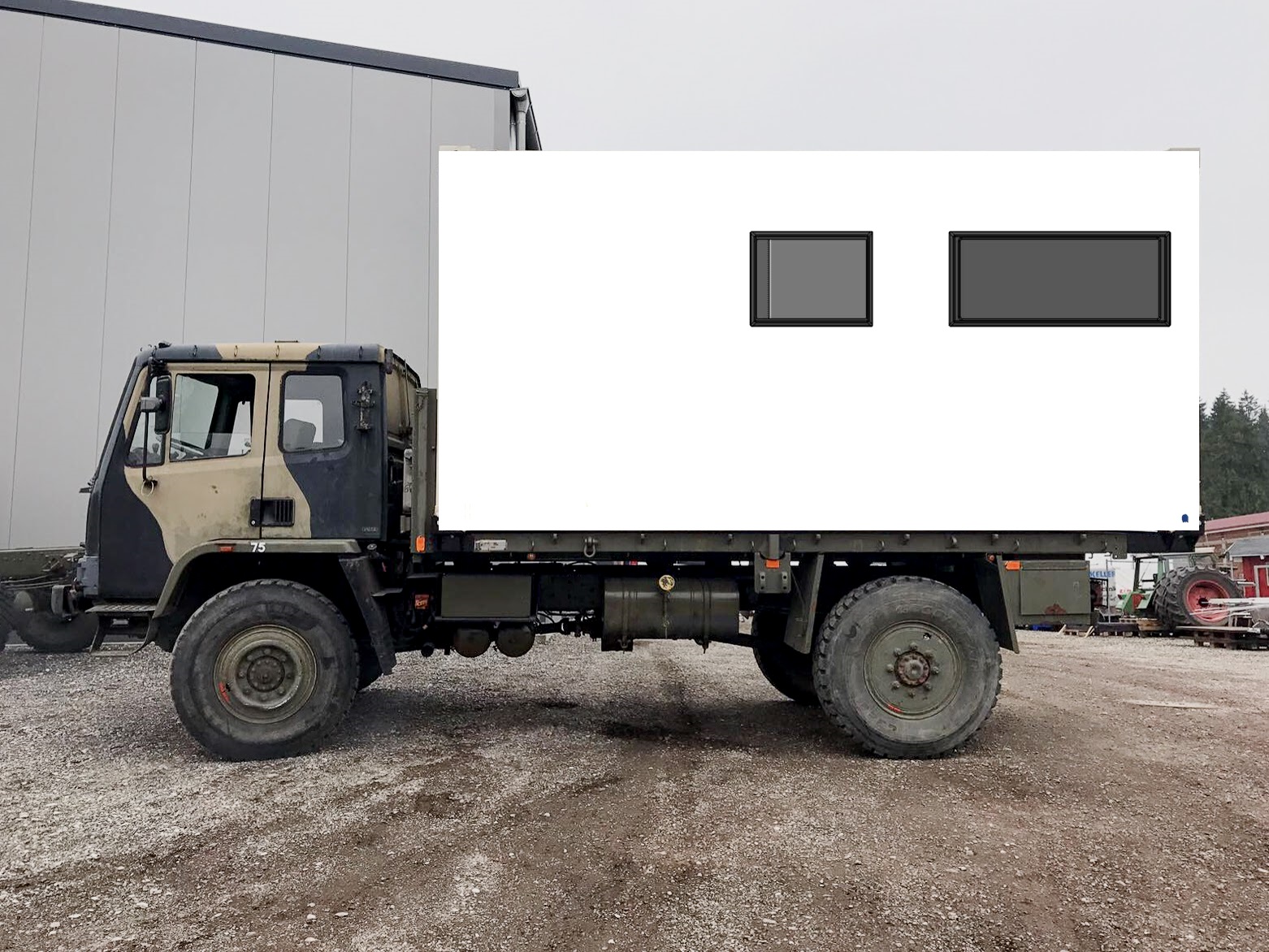

Von Aussen macht es ja auch gleich was anderes her:
mit 900er Fenster:

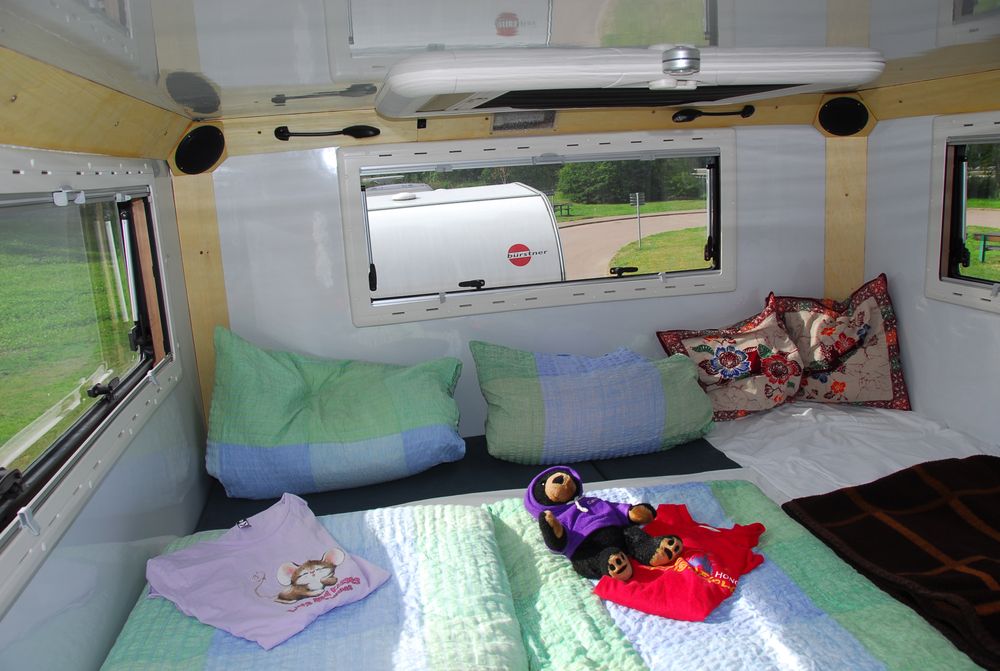

wir haben auch 3 große Fenster (Seitz S4 1200 x 550 mm) plus große Dachhaube verbaut. Klar, ist Plastik, die Scheiben werden verkratzt, das Mückennetz sch*** und die Rollos fummelig - aber es uns hat es bisher noch nicht über Gebühr gestört. Riesenvorteil: Licht, Luft, Aussicht - ich wollte keine kleineren Fenster mehr.
Verbesserungsvorschläge: Echtglasscheiben, Moskitohaube ums Fenster, weitere Vorhänge auf Gummischnur zum Abdunkeln. Übrigens machen wir die großen Fenster gar nicht so oft auf - meistens wird die Dachhaube hochgekurbelt.
Reinschauen ist auch kein Problem, höchsten auf einem LKW-Parkplatz von einem LKW-Fahrerhaus aus....

Hallo Jürgen,
danke, das Bild gibt schon mal einen gewissen Einblick.

Gibt es zu dieser Fragestellung inzwischen weitere Erfahrungen?
Wir müssen uns langsam um das Fensterthema kümmern und tendieren aktuell zu Outbound Fenster. Sind vom Preis-/Leistungsverhältnis denke ich gut.
Wir überlegen uns für die Seite der Sitzgruppe das große Fenster mit 170cm x 55cm und für die Seite der Küchenzeile das mit 65cm x 40cm zu nehmen.
Gerade das Fenster mit 170er Breite ist schon gross, aber preislich zum kleineren mit 120er Breite sind nur 50 Euro.

Die Variante finde ich richtig cool...siegerland hat geschrieben: ↑2017-08-17 18:05:17Exploryx kombiniert die Panoramaklappe mit einem innenliegenden, kleineren Fenster
170 cm Breite ist schon heftig. Viel Licht, aber auch viel Einsicht von draußen...
Gruß Michael
Re: Welche Argumente gibt es gegen große Fenster?
Das mit der Klappe ist schon cool. Hat das n Selbstbauer umgesetzt?Michael hat geschrieben: ↑2019-06-09 8:43:51Die Variante finde ich richtig cool...siegerland hat geschrieben: ↑2017-08-17 18:05:17Exploryx kombiniert die Panoramaklappe mit einem innenliegenden, kleineren Fenster
Gruß Michael
Mit viel Einblick ist das halt ne Sache. Während der Fahrt kommt eh ne Abdeckung drüber und wir wollen uns in der Regel eh dort hinstellen wo es keine / kaum ableite gibt. Und Gardinen / Rollos zuziehen bei Bedarf geht besser als spontan bei nem ruhigen Stellplatz ein größeres Fenster einbauen.
Stabilität sollte beim FM2 Shelter mit der große doch eigentlich auch kein Thema sein?
