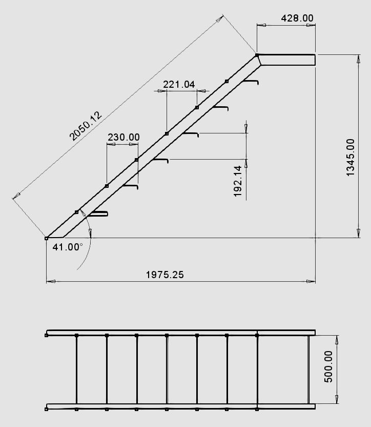

ich musste mir mal kurzfristig eine Treppe zusammenzimmern da ich mit Familie und provisorisch eingerichtetem Shelter reisen wollte.
Die flache Steigung ist dem Sam geschuldet, und die steigt er recht locker. Steht natürlich recht weit raus, aber ich stehe eh nicht auf Kuschelcamper. Man könnte die Treppe noch in der Mitte teilen und mit einem Gelenk versehen damit es platzsparender wird. Zum Transport hängt sie senkrecht an der Shelterrückwand neben dem Ersatzrad.
Was bei Hunden eher vom betreten einer Treppe abhält, sind die offenen Stufen.
Hundetreppe
Hundetreppe

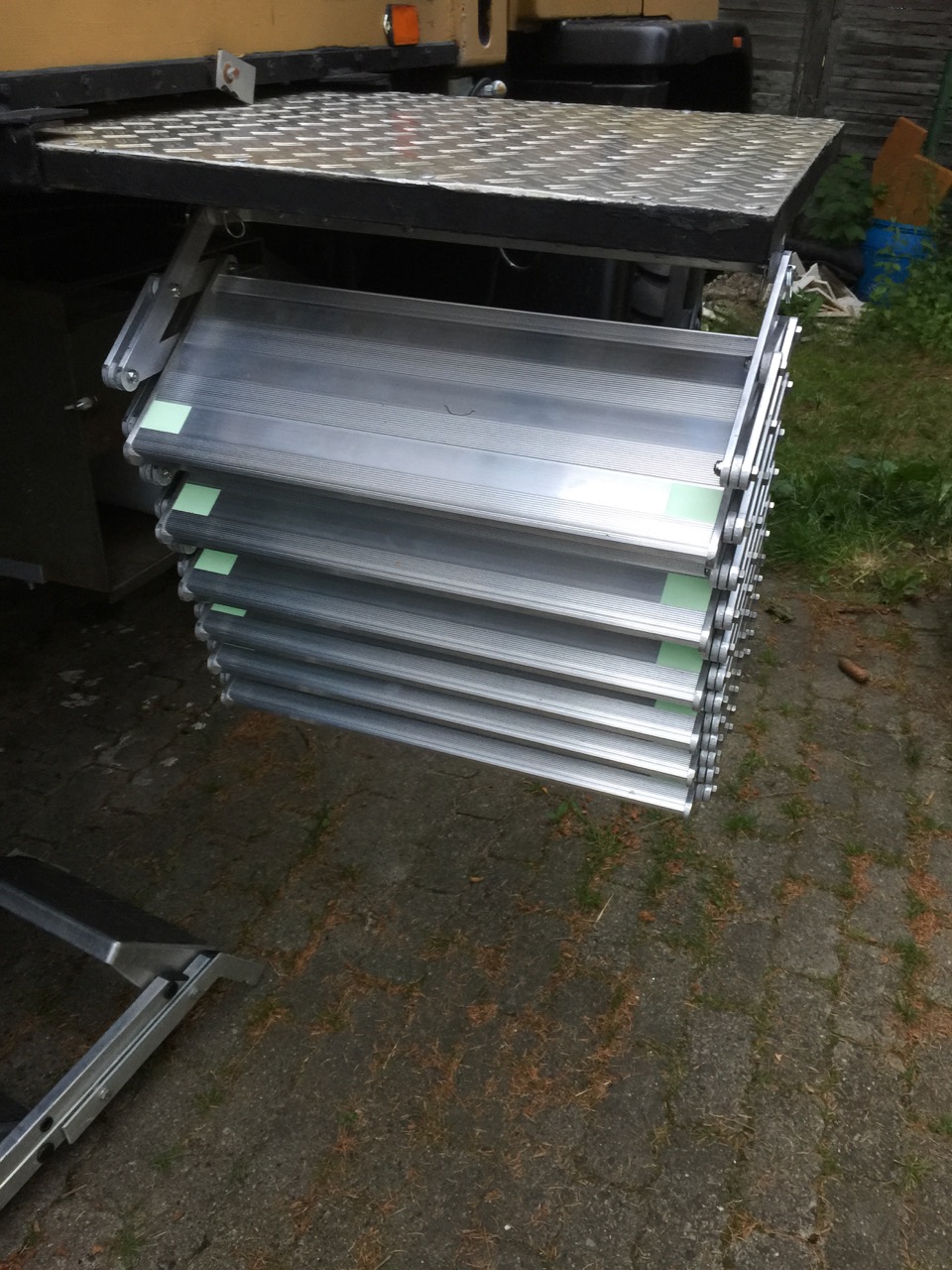

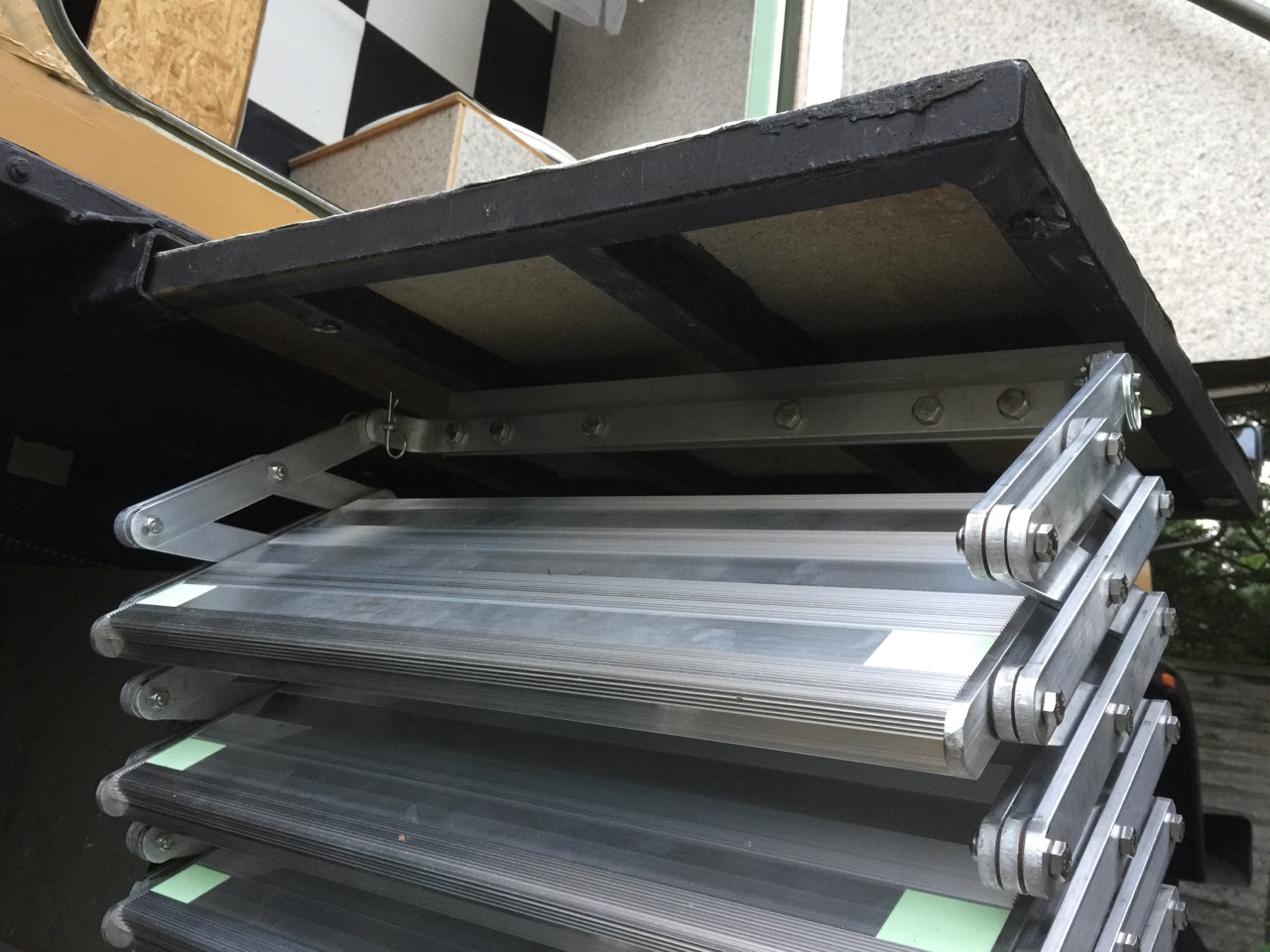

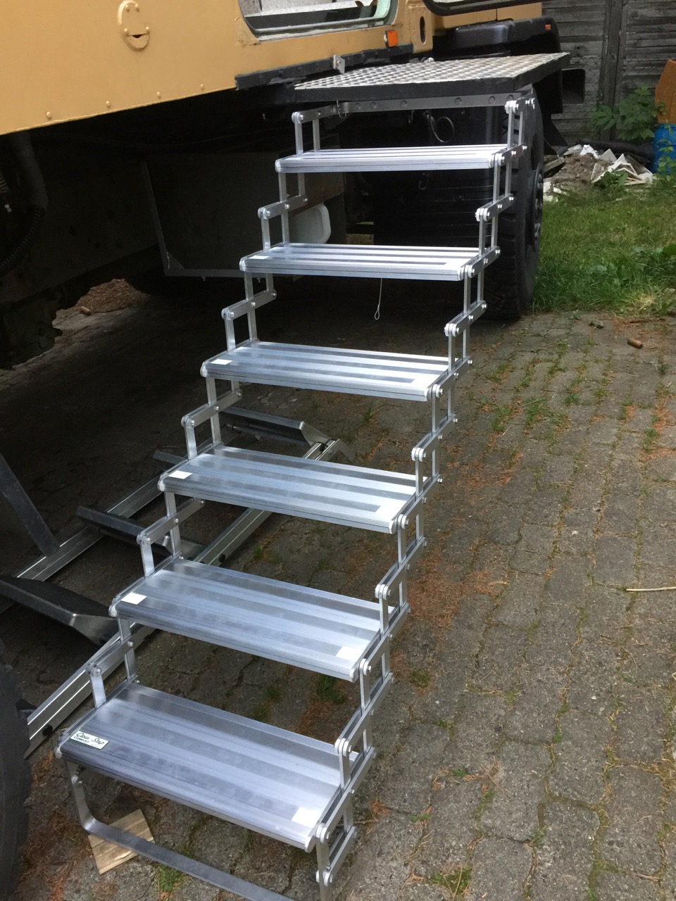

#14 Beitrag von Schmie » 2017-06-30 22:03:55
So, ichhold den Thread noch mal abschliessend hoch:
Wie vielleicht schon im Feierabend-Tröt mitbekommen, ist es bei uns jetzt eine Scherentreppe von Torklift, die Glowstep, geworden.
Gekauft haben wir das Ding bei Northstarmobil, sehr netter Kontakt und sehr schnelle Lieferung (2 Wochen, aber direkt aus Amerika).
Bisher sind wir sehr zufrieden, wir haben die Variante in 8 Zoll Tiefe genommen (ca 20cm). Das sind zwar 3cm weniger Stufentiefe
als bei der Little Jumbo, aber dafür hat die Glowstep 50cm Breite, und genau darauf kam es uns an. Und dazu noch eine Stufe mehr, also 6 Stufen
bei ca. 1,40m Einstiegshöhe. Genau richtig für uns und vor allem gehen die Hunde auch SEHR sicher rauf und runter, die Dogge (sie wollte
zwischenzeitlich gar nicht mehr in den Laster) geht mittlerweile sogar ohne unser Zutun rein und wartet dass es endlich losgeht-so soll das.
Insgesamt ist das Teil sehr stabil, trotz der Länge. Ich habe da wenig Sorge, dass das nicht auf Dauer hält, so wie einige ja schon schlechte
Erfahrungen mit Scherentreppen machen mussten. Ich glaube man kann diese hier kaum mit den günstigen oder umgebauten Dachbodentreppen
vergleichen.
Warum nun diese und nicht die von RV-CO? Mehrere Gründe, zum Einen hielt es UPS bis heute nicht für nötig, einen vernünftigen Preis zu nennen
für den Transport aus den USA (anstatt 3 verschiedener Preise), zum Anderen wäre alles zusammen unverhältnismäßig teuer geworden. Ein Selbstbau stand
auch kurz im Raum, aber auch dieser wäre nicht günstiger geworden.
Anbei noch ein paar Bilder, wie man sehen kann ist die Befestigung noch provisorisch, da das Podest noch vergrößert und auf die neue Treppenbreite angepasst werden muss.

na das schaut doch gut aus, und wenn wau wau das auch annimmt alles richtig gemacht ....

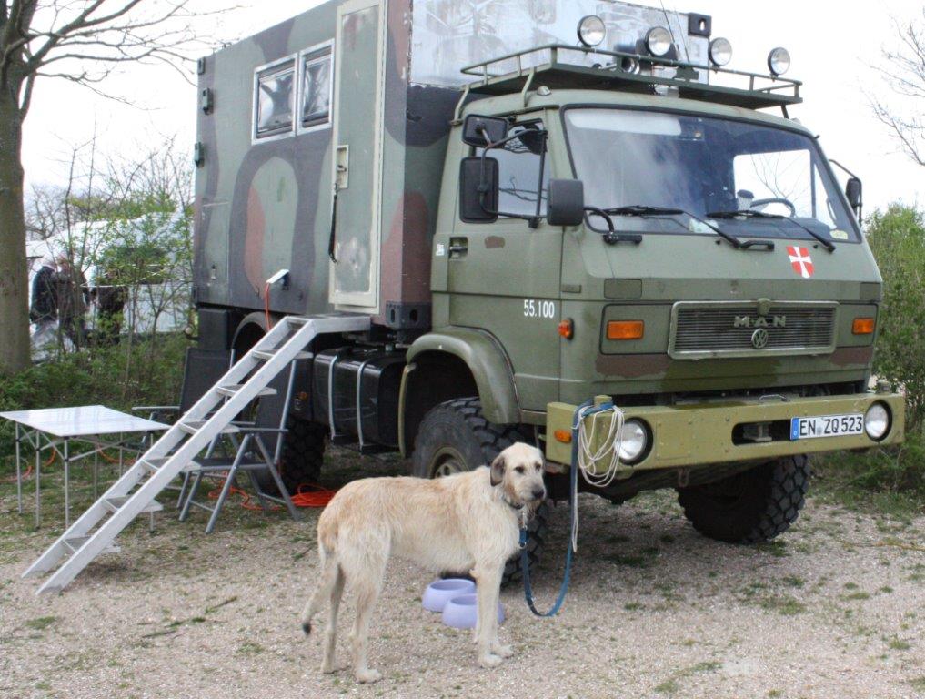

Glückwunsch zur Treppen Entscheidung .....
Eine gute Entscheidung ...diese Treppe nutzen Wir schon Jahre lang an unserem Mog.
Es ging eben auch darum das Hunde gut und Angstfrei da rauf und runter kommen was der fall ist, und auch Wir Zweibeiner wollten einen Bequemen Ein und Ausstieg haben aus dem Koffer ...keine Kletterpartie auf ner wackeligen Haushalts Leiter ect.
Die Treppe hat viele Vorteile angefangen vom kleinen Packmaß, die Stabilität, und auch macht Sie eben die Kofferbewegungen mit
Auch wird die Treppe immer gerne auch als Sitzgelegenheit genutzt ...bei Treffen ...fürn ersten Moin Kaffee, oder fürn Kaltgetränk am Abend .....

Und zur Unterbringung, habe keinen Platz halt gehabt um Sie in einem Staukasten unter dem Koffer zu Montieren/unter zu bringen und dann bei Bedarf Staukasten auf Leiter raus und feddich ....das wäre die Parade Montage !
Ich lasse den Grund befestigungs Bügel an der Airliner Schiene drann, und ziehe nur r+l die Gesicherten Bolzen raus und hänge sie dann innen an die Koffertüre ....!

So...
Gesagt Getan da ..... :p
