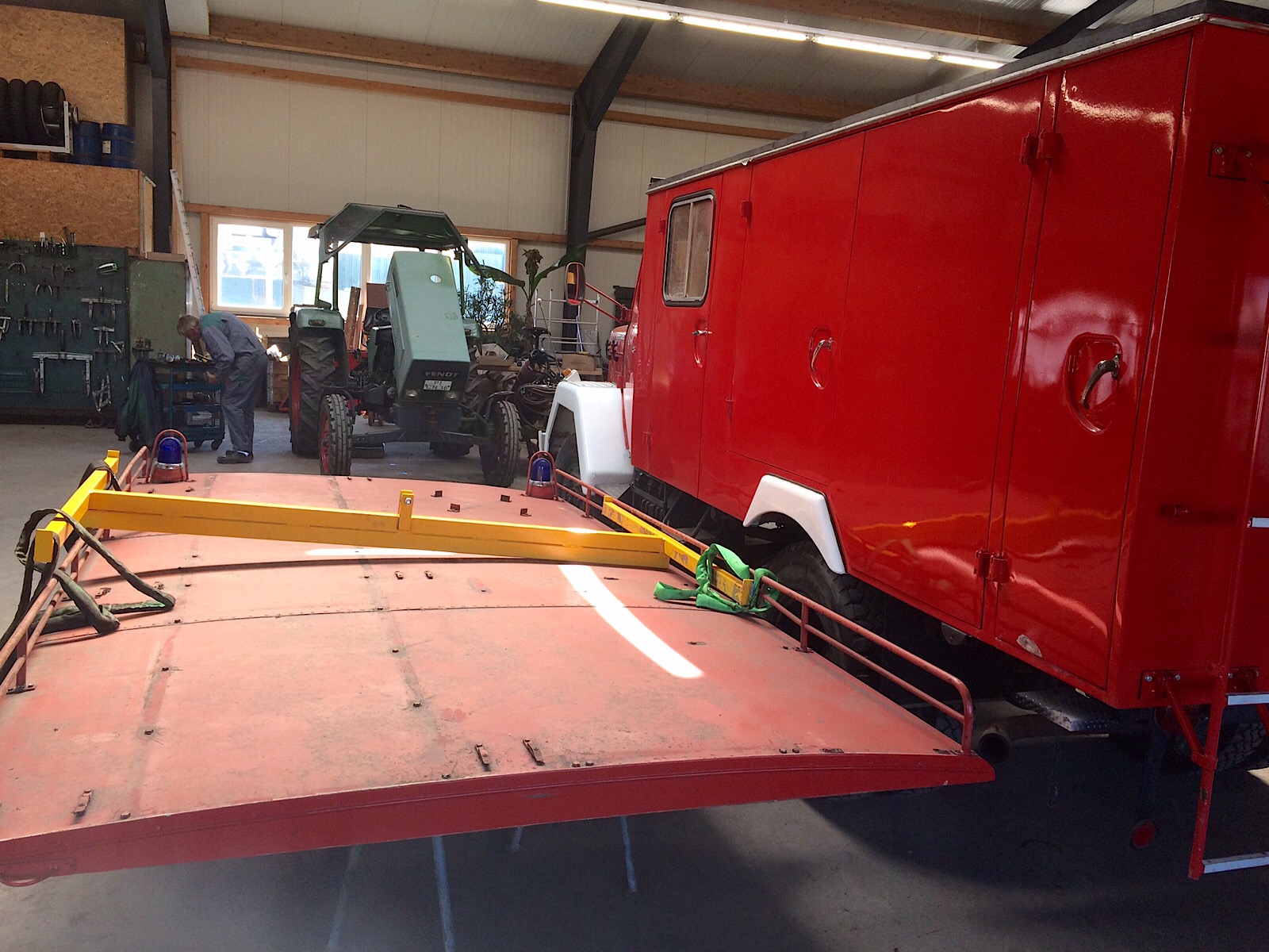

Re: aufstehen...
Verfasst: 2017-05-14 7:07:26
von lura
Interessant, das Dach abgeschnitten. Kann man da einfach lösen oder mit der Flex abschneiden ? Sind die Türrahmen oben noch geschlossen? Und welche Innenhöhe hast Du jetzt?

Re: aufstehen...
Verfasst: 2017-05-14 23:06:19
von Apfeltom
lura hat geschrieben:Interessant, das Dach abgeschnitten. Kann man da einfach lösen oder mit der Flex abschneiden ? Sind die Türrahmen oben noch geschlossen? Und welche Innenhöhe hast Du jetzt?
Moin Lura,
moin Marcel,
ja, das Dach einfach abgeschnitten mit Flex über der Aluaussenleiste. Dann bleibt das gesamte rundum laufende Rahmenrohr erhalten, also auch auch die Türrahmen.
Innehöhe bei 50 cm aufbau Zwischenhöe dann 1,98m, sodass sich bei Bodenaufbau von 5 cm ( mit Fussbodenwarmwasserheizung) ca 1,94 ergibt unter Originaldach mit 4 cm Dämmung.
Mal sehen, wie es dann aussieht.
Bilder kommen.
Grüsse aus der Elbmarsch
Thomas :happy:
Re: aufstehen...
Verfasst: 2017-05-15 5:50:48
von lura
Okay :) , danke für die Info. 194 cm Innenhöhe ist gut zum morgens gerade stehen. Dass die Türrahmen komplett erhalten bleiben ist gut, spart viel Einstellarbeit. :rock: Viel Spaß weiter beim umbauen.

von Apfeltom
Lieber Lutz,
ich den k da an eine schöne Dachhaube . Sowas machen wir aus Holz( Bootsbauer). Da wär dabb so 2,06...
Reicht das?
Heute erstes Blech dran.
Bild kommt.
Beste Grüsse aus der Elbmarsch
Thomas
Re: aufstehen...
Verfasst: 2017-05-16 14:16:30
von Apfeltom
erstes 2 mm Alublech dran.

Re: aufstehen...
Verfasst: 2017-06-09 23:59:38
von Apfeltom
alles im Vorlack :D
356 5 mm Popnieten verpoppt.
10 Kartuschen Bison Kleber.
Beste Grüsse
Thomas

Re: aufstehen...
Verfasst: 2017-06-15 16:55:06
von Apfeltom
alles im Lack.
Erstklassige Wahl: Imparat Ionex als Grundierung auch auf Alu und Wilkens Superyachtlack
Beste Grüsse
Thomas :idee:
Re: aufstehen...
Verfasst: 2017-06-26 8:34:42
von CU478
Klasse! Sieht aus wie original - Top!
Re: aufstehen...
Verfasst: 2017-06-30 9:10:49
von Apfeltom
Danke :D
aber wenn du dir die hintere obere Nietkante anschaust, ist die 8 mm " Schrägbördelung" gut zu sehen...
Da war der neue Viekantrohrrahmen n bischen ausm Lot... :bored:
Nobody is perfect :wack:
Beste Grüsse Thomas
