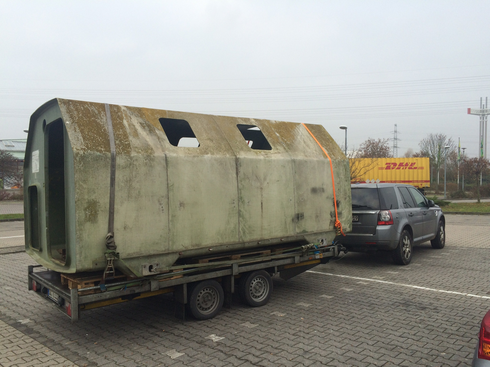

Driver - Tank-und Shooter - Funker im Norden, die Taiga.

#11 Beitrag von FrankS » 2017-05-21 20:05:17
Lisnik - das nenne ich mal einen gelungenen LAK2-Aufbau! Der Kanonenofen gefällt mir besonders! :wub:
Schade dass ich kein Russisch? kann :mellow:
Grüßle
Beiträge: 12225
Re: Neuer Koffer her lak 2 weg...
#12 Beitrag von Bahnhofs-Emma » 2017-05-22 19:09:20
FSausS hat geschrieben:... Schade dass ich kein Russisch? kann :mellow:
Google-Translator hilft, Ilja spricht ja auch kein Deutsch. Fragen kann ich aber in ein paar Tagen klären. :angel:
